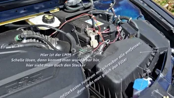

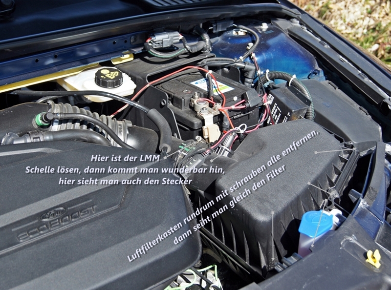

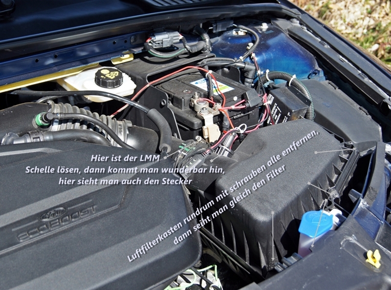

    Das ist das Teil gleich nach dem Filter, zu erkennen das ein Stecker angeschloßen ist. Wenn noch unklar werde ich dir ein Bild erstellen!
  • wenn das für dich kein grosser aufwand ist würde ich mich über das Bild sehr freuen, damit ich sicher sein kann was es genau ist.
  • Ist zwar OT, aber interessehalber: Zagei, was hast Du denn da für "Freileitungen" um die Batterie verlegt?
  • Wurde schon länger wieder alles entfernt, da ich ständig die Meldung "Batterie Spannung niedrig" hatte!
    Am Luftfilterkasten da ist einmal ein CTEK Anschluß und die ganzen anderen Leitungen gehören zu einem
    marderschutz mit Ton und 8 Plättchen, die rund um den Motorblock gehen!
    Das Gerät sieht man eh zwischen Batterie und Kasten!
    Jetzt ist wieder alles original, da man vermutete, das das Marder Gerät das ja impulsweise Ton erzeugt die Batteire kurzfristig die Volt zahl
    unter die Grenze fällt, das es ständig eine Meldung im Convers+ gibt. Hatte bis jetzt auch noch keinen Marderschaden.
