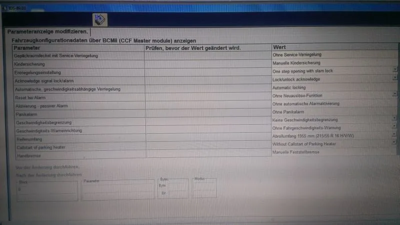

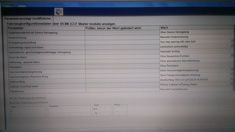

    in letzter Zeit habe ich mich intensiv mit der Carconfiguration und deren Änderung mit Hilfe einer veränderten Asbuild Data beschäftigt. Da einige Optionen ( Heizbare Frontscheibe, IVDC, Auto Speedlock usw.) in der Carconfiguration mittels IDS nicht änderbar sind. Heute ist es mir gelungen, bei einem FL Mondeo das Auto Speed Locking zu aktivieren. Auf diesem Weg lässt sich die CCC in allen Punkten ändern, sofern die Hardware des Fahrzeuges die Änderungen unterstützt. Eine Rücksetzung auf Werkseinstellung der CCC ist jederzeit möglich, da diese Datei auf den Ford Servern für die FFH zum Download zur Verfügung steht.

  • Da muß ich etwas weiter ausholen. Vor ca. einem Jahr wollten wir einen Tempomaten beim Fiesta nachrüsten. Jeder der sich auskennt weiß, das beim Fiesta in der CCC die "Geschwindigkeitsregelanlage" ausgegraut ist und somit nicht änderbar ist. Also habe ich 2 Fiesta mit identischer Ausstattung einer mit Tempomat der Andere ohne genommen und die Asbuild Data von Ford heruntergeladen. Durch Vergleich der Dateien mittels eines Software Tools habe ich die Unterschiede in den Dateien sichtbar gemacht. Danach habe ich die Asbuild des Fiestas ohne Tempomat geändert und diese dann auf das Fahrzeug übertragen. Somit erschien die "Geschwindigkeitsregelanlage" als Menupunkt in der CCC. Danach habe ich mir die Struktur der Asbuild für verschiedene Ford Modelle angeschaut und festgestellt das sie identisch ist. D.h. das z.B. der Tempomat immer an der gleichen Position und die gleiche Zahkenkombination hat. Der Rest ist Fleißarbeit. Fahrzeuge mit weitgehend identischer Ausstattung suchen, Asbuild vergleichen, Asbuild ändern, auf das Fahrzeug ohne dem entsprechenden Auststattungsdetail laden,CCC anschauen und freuen oder neuen Versuch.

    die Geschwindigkeit ist vorgegeben mit ca. 5kmh und wir können dir das in unserer Werkstatt freischalten.
