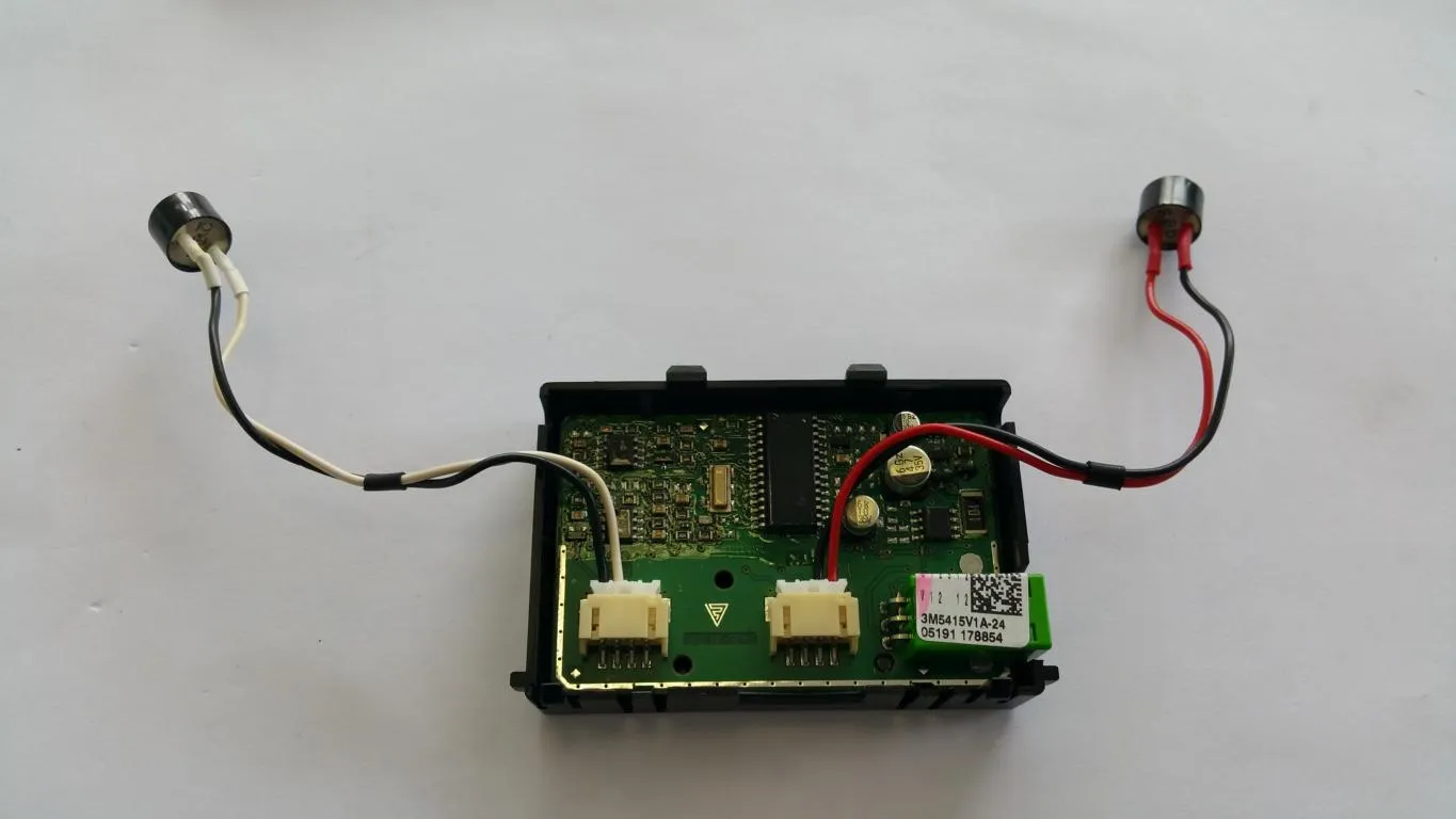

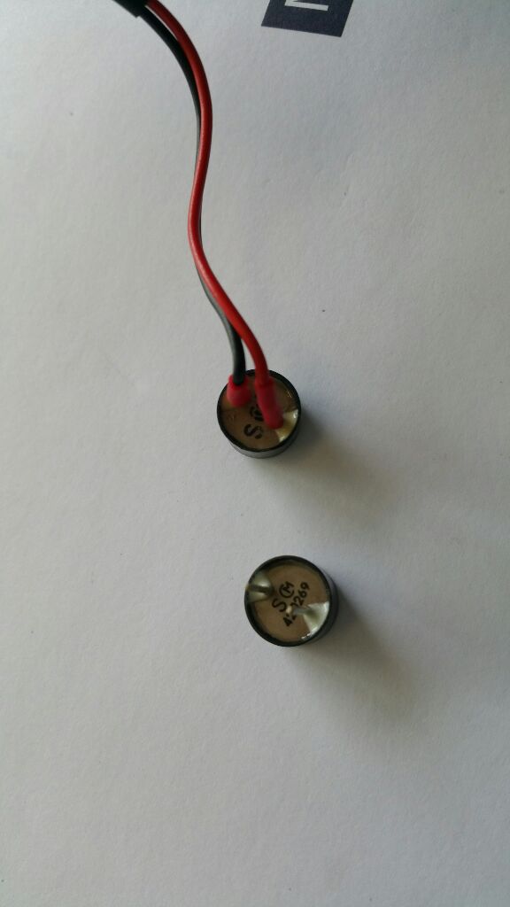

  • Also wie in der Überschrift geschrieben, würde mich interessieren ob es die Sensoren für die Innenraumüberwachung auch einzeln zu kaufen gibt.
    Einer der Sensoren (zur Fahrerseite) piept durchgehend und das nervt tierisch.
    Hat da irgendwer vielleicht ne Teilenummer? Wenn es sie nicht einzeln gibt wäre ich auch für die Teilenummer der kompletten Innenraumleuchte dankbar.
  • Habe mal geguckt ... nein nur als gesamtes Paket.
    Einzeln gibt es diese Sensoren natürlich nicht bei Ford ...
    und Teilenummer hängt von der Vin ab .. diese bräuche ich wegen der Ausstattung

  • Nochmal zu den sensoren, hab mal bei google einiges versucht und bin letzendlich wieder auf unser top forum geraten, dort hat DeltaF in einem anderen Thread schon mal ne teilenummer von Sensoren gepostet, ich meine es waren die gesuchten Ultraschallsensoren, bei der suche im netz steht als Artikelbeschreibung nur "SENSOR" dabei :thumbdown:
    @ Marc kannst du vielleicht mal die Nummer checken ob das solch ein Sensor ist?
    1498272 kosten um die 20€
    Sollte das scheitern, weiß jemand ob die Sensoren aus dem Mk3 die gleichen wie im Mk4 sind?
  • Nein, aber die aus dem Focus sollten passen.
    Leider ist C1500 nicht mehr aktiv, bin mit ihm tiefer in Thema eingestiegen. Leider isset an der carconfig gescheitert, aber stehr ja alles in Forum.
    Die nachrüst Anlagen arbeiten auch mit Can Bus, sollte also auch mit keyless gehen.
  • achso, und der sensor mit der verlinkten nummer? was soll das denn für ein sensor sein?
    ich hab ja eine Anlage drin nur ein sensor scheint defekt zu sein.
