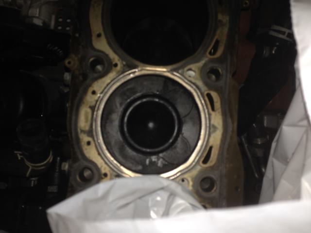

  • so so - kolben gerissen... ;(

  • Haben zur Zeit auch einen Mondeo (auch Leasing) mit 2.0 TDCi und gerissenem Kolben ZYlinder 3... Ich mach mir langsam Sorgen um Darky :S
