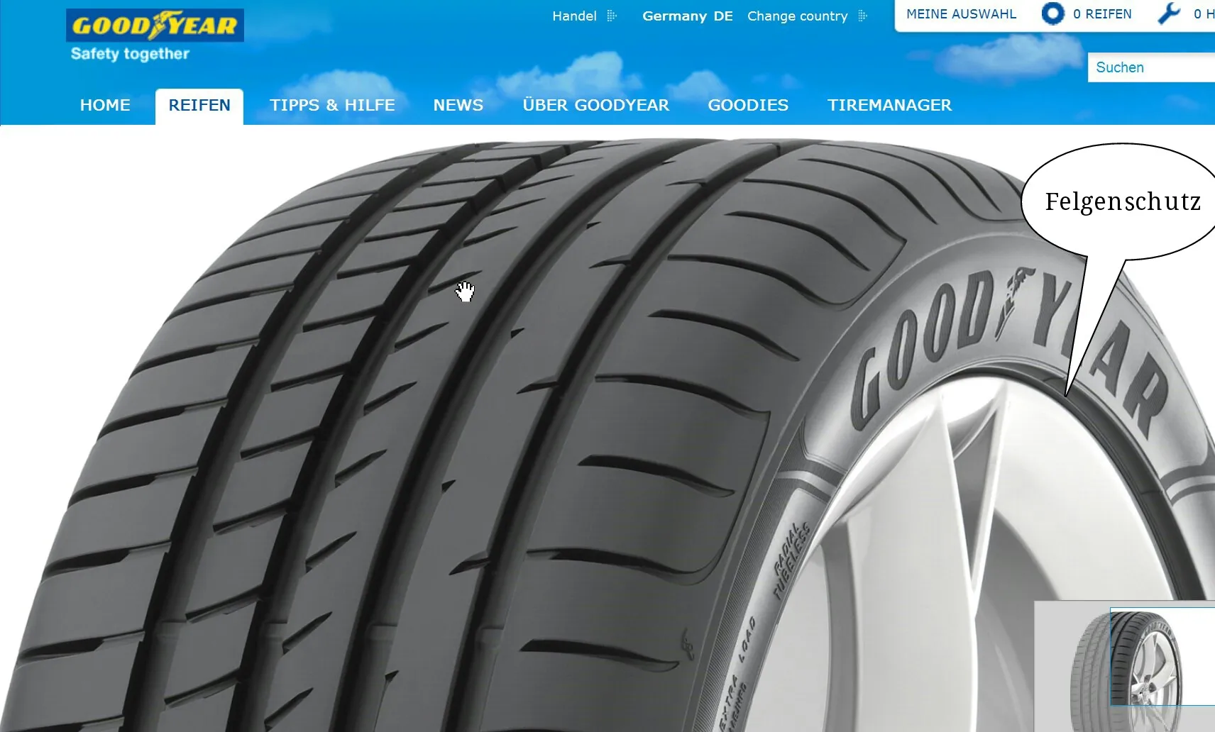

    Kann es vielleicht nicht auch anner Reifenmarke liegen? Ich hab jetzt von Conti auf Good Year eagle F1 gewechselt, und der wirkt nich nur optisch breiter, der is anner Flanke durch den extremen Felgenschutz breiter als andere Reifen, bei nominell identischer Reifenbreite.
    Gruß Franky

  • Nun gibt es bei Reifen Toleranzen, blöde Sache wenn man an die Grenze gehen will.
    LINK1
    LINK2 (beruht wohl auf LINK1 8) )
    Also ich lese da +- 4% heraus. Wenn Du da im + 4%-Bereich bist, kann das schon ausreichen, ist ja über 1 cm.
