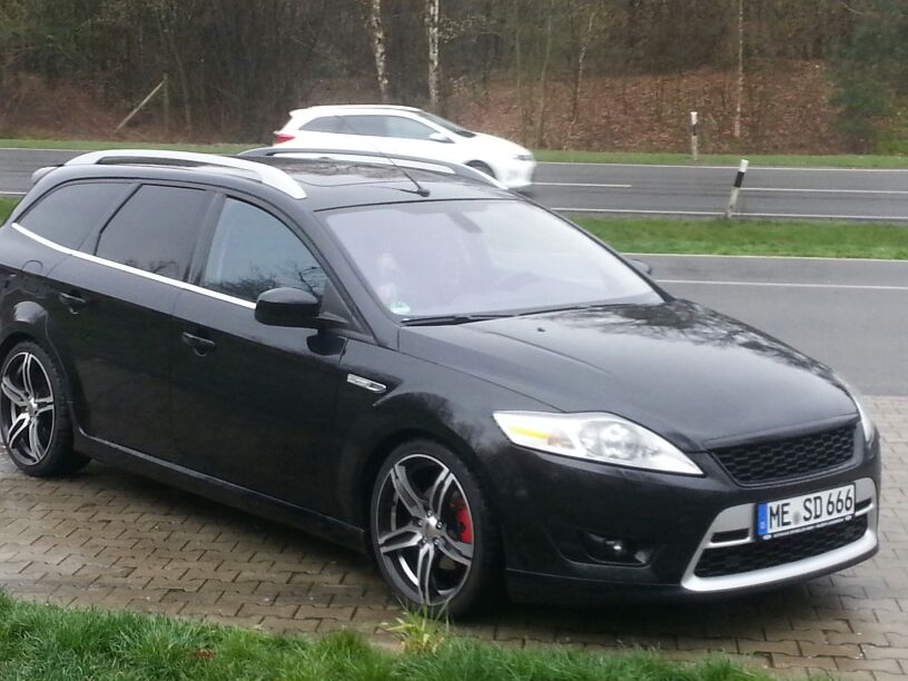

    also ich habe den TÜV nun in dem Ford Autohaus machen lassen. Alles schön und gut. Aber wer sagt mir nun das da nicht gepfuscht wurde. Bin mir da bei allem jetzt nicht mehr so sicher. Wollte nun Spurplatten einbauen lassen aber die meinen dort das würde nicht mehr gehen. Ich bekomme echt nen kotz anfall. Kann man denn heute niemandem mehr über den Weg trauen.
    Wohnt evtl jemand in der Nähe von mir der sich meinen Wagen mal anschauen würde. Oder hat jemand Kontakte zu einer Werkstatt der man da vertauen kann. Aber bitte nur Nähe Velbert und Umgebeung.
