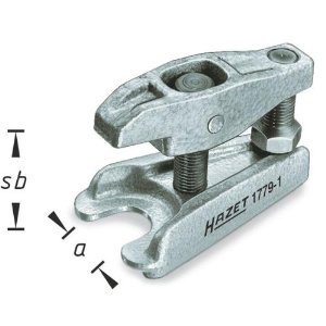

  • Okay also Querlenker lösen aber wie bekomme ich die aus dem Konus? Gibt es da irgendein Ausdrückwerkzeug oder sowas? Ich hab da das ein oder andere bei ebay gefunden allerdings steht da nicht dabei für welches Fahrzeug sondern nur univesall von bis.
    Also ich benutze dazu diesen

  • ich bin ein Link drück mich
    unter Abzieher /Auszieher solltest du das passende finden.
    Ich denke 1790-7 sollte für deine Zwecke der Richtige sein. :)
