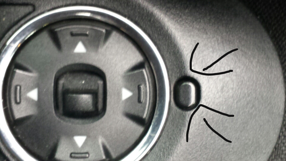

    welchen knopf drücken zum anklappen?

  • welchen knopf drücken zum anklappen?
    Knopf sitzt im Bedienpanel für die ele. Fensterheber in der Fahrertür
