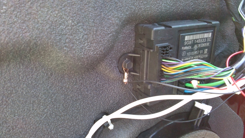

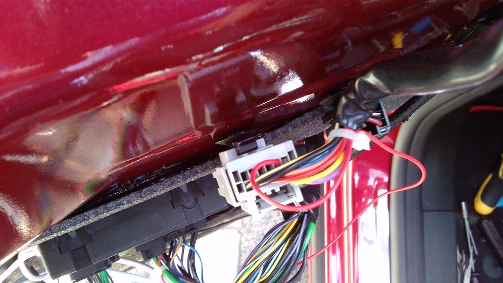

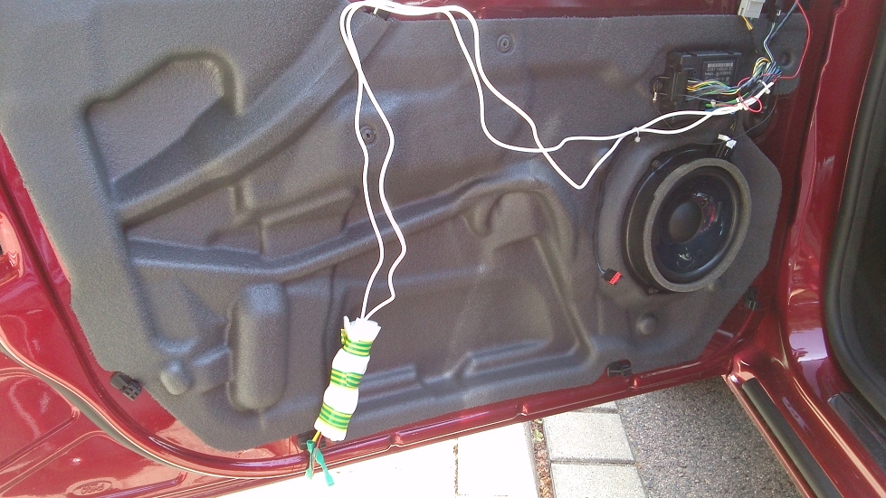

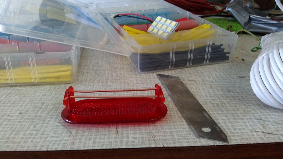

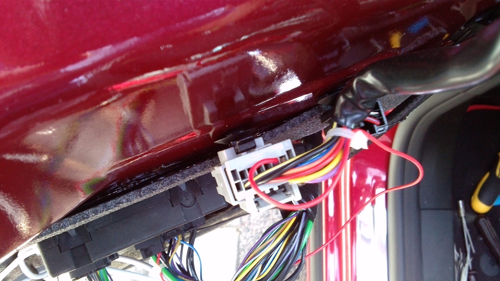

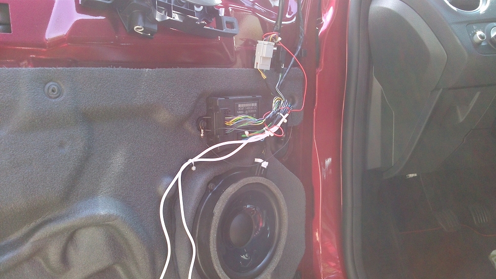

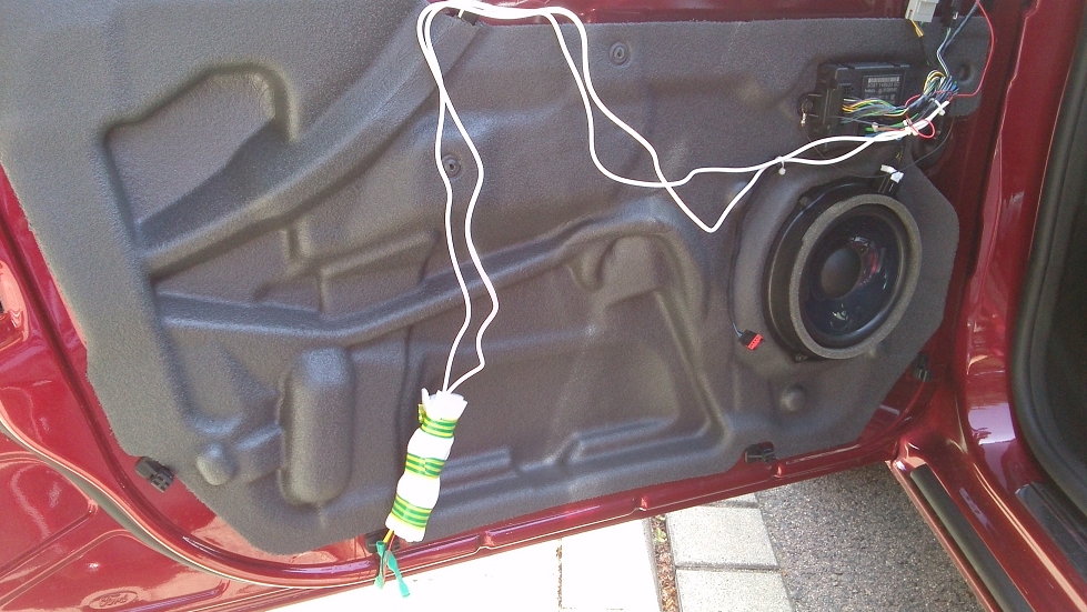

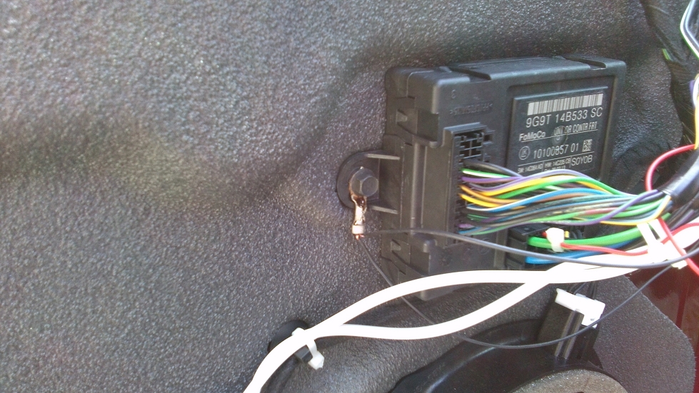

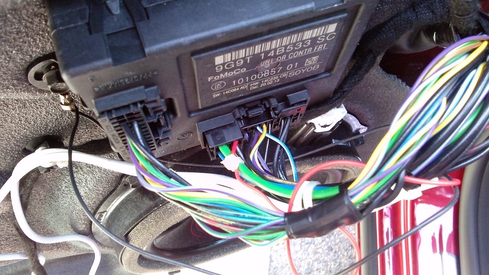

    nachdem gestern die LED Panels aus China gekommen sind, hab ich mich ans Werk gemacht. Zuerst probierte ich die Panels mal an der UFB. Aber die brach zusammen. Also nahm ich ein kleines 12 V Relais lötete die Drähte für die Spulenspannung, Lastspannung und Masse daran. (Ich habe am Fahrzeug keine Drähte zerschnitten, nur die Relaisdrähte zu einer Art Nadel gelötet und von hinten in/unter den jeweiligen Kabelschuh im Stecker gesteckt und mit Kabelbinderchen gegen das herraus rutschen gesichert.)
    Also die Spulenspannung habe ich vom Lila Draht im Stecker welcher zum Spiegel geht. Die Lastspannung vom dicken schwarzen Draht welcher im Türmodul steckt. Die Masse von der Schraube welches das Türmodul hält.
    Die Originalverbindung der LED Panels hab ich verlängert und dementsprechend am Relais verlötet. Die Türlogos wurden ebenfalls mit Steckverbindungen versehen.

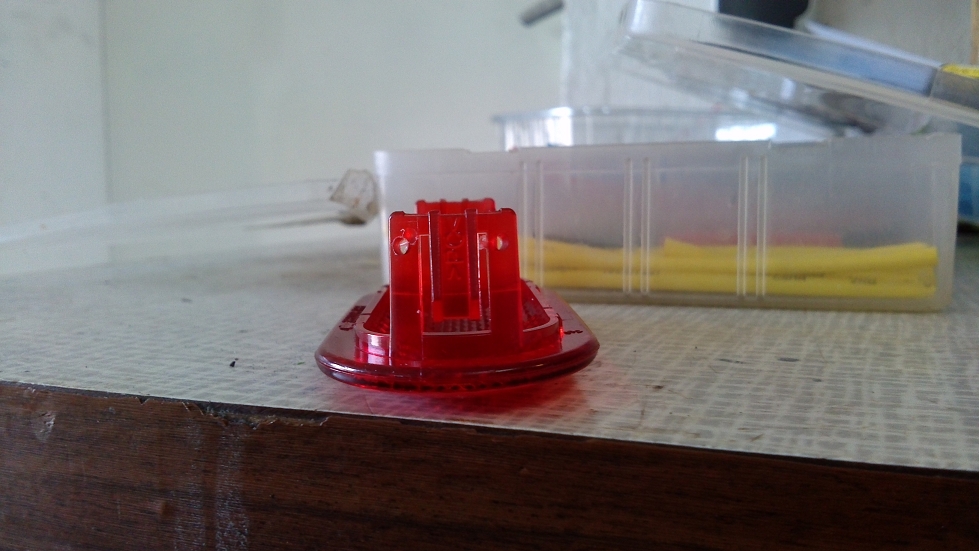

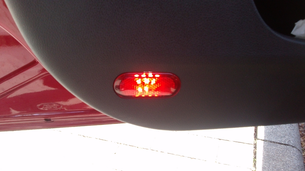

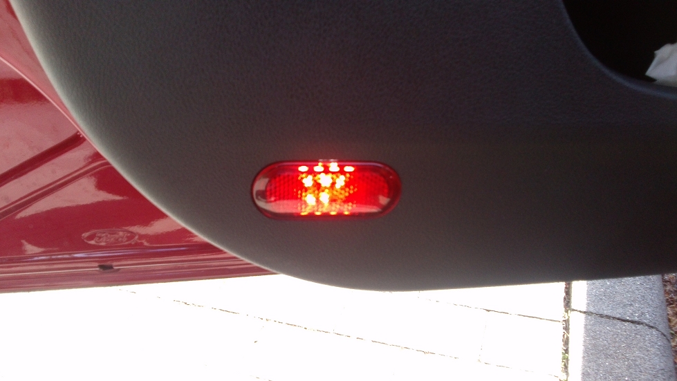

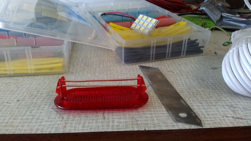

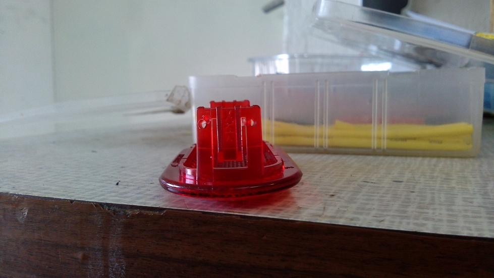

    Da ich nicht wollte das man die einzelnen Lichtpunkte durch das rote Katzenauge sieht, habe ich das Panel etwas auf Abstend gebracht. Mit einem 1mm Bohrer seitlich in die Befestigungskralle ein Loch gebohrt und eine abisolierte Ader 1,5er Draht durch geschoben. Das ganze zweimal. Dann das Panel mit dem Originalen Klebepad angeklebt und auf die Rückseite (Klebeseite) dann Siga Band drauf. Hält bombenfest (bis jetzt).
