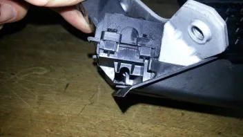

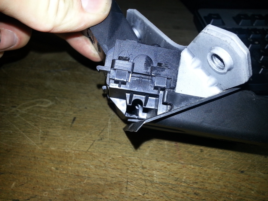

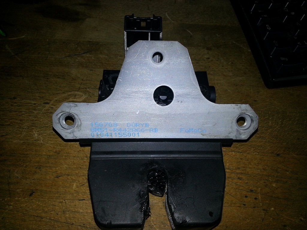

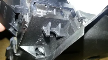

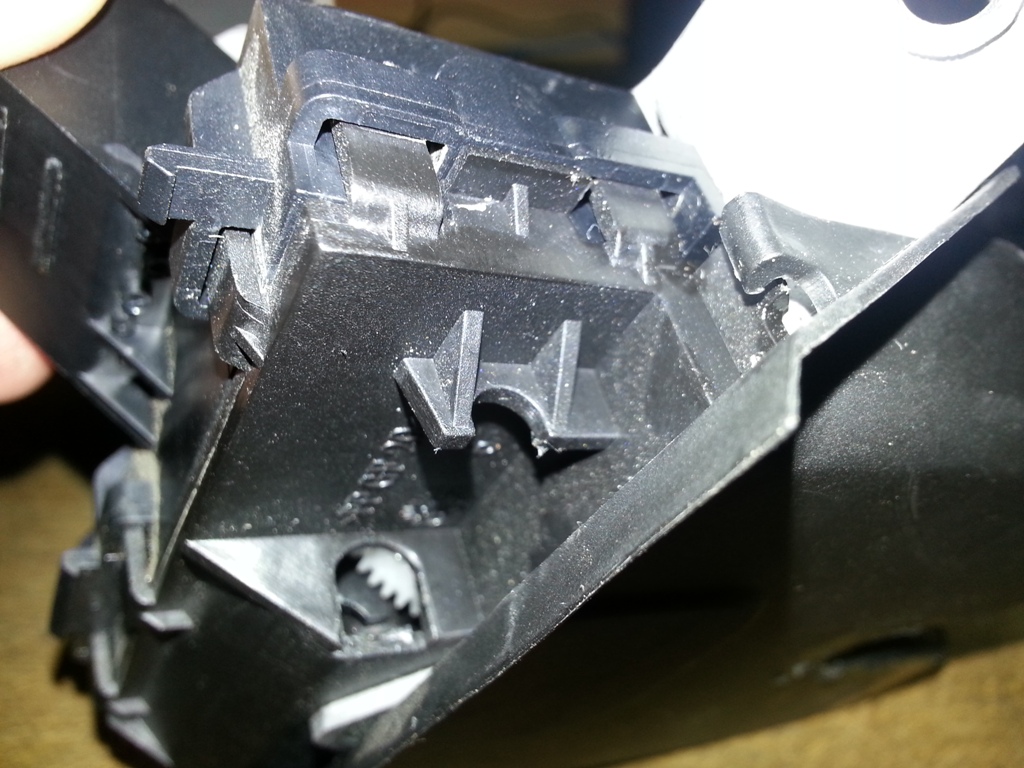

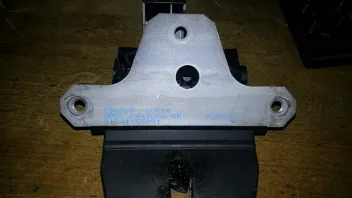

  • so ... die Verkleidung der Heckklappe ist nun ab. aber nun bekomme ich ja die Verriegelung trotzdem nicht gelöst. Das Schloss bzw die Klaue bewegt sich keinen Millimeter. das Kabel haben wir ab und das Schloss abgeschraubt. mit etwas Gewalt haben wir an der Klappe gezogen und sie ist auf.
    Nun hängt aber wie schon gesagt immer noch das Schloss fest verschlossen dran
  • OK ... Notentriegelung gefunden. :D Ich stelle mal noch nen Bild rein.
  • Da ist bestimmt der Stellmotor hinüber
  • Ja, die Welle ist gebrochen. Ein neuer ist schon bestellt. :thumbup:
