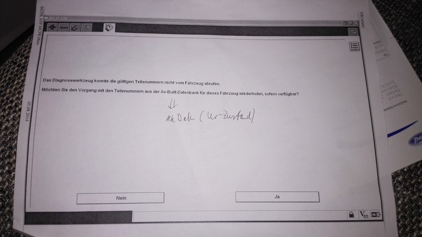

  • So das Autohaus hat nochmal einen Versuch gewagt weil sie meinten es könnte nicht sein, dass es nicht klappt...
    folgendes kam dabei raus:
    Egal welches Modul sie versucht haben upzudaten, immer kam dieser Fehler. Ein anderer Mitarbeiter hat auf die Frage, ob man das FSE Modul austauschen kann geantwortet, dass jedes Modul auf genau ein Fahrzeug programmiert wird und danach nicht zu ändern ist. Das sollte ja falsch sein oder?

    Kann man den Fehler, den das IDS ausspuckt umgehen? Es wurde mir nämlich gesagt es sind auf jeden Fall updates für ACM und FSE vorhanden, können aber nicht eingespielt werden
  • Also ich bin, was die Programmierung bei Ford betrifft, Laie. Aber ich habe es so verstanden, dass die Fahrzeugconfig (das Asbuild file) auf dem Convers hinterlegt ist.
    Du hast nun die Config des Spender-Fahrzeugs auf dem Convers u. diese Daten passen nicht zu Deinem Fahrzeug.
    Man muss Deine originale Fahrzeug-config (Asbuild file) nun auf das Convers spielen, also an der Stelle vom Screenshot "Ja" sagen.
    Nun ist nur die Frage, wo man Deine originale Config (Asbuild file) herbekommt. Entweder aus dem Etis oder von Deinem alten Anzeigeinstrument? Ich nehme an, man kann sie aus dem Etis beziehen.

    Der Techniker meinte, egal auf was er klickt (Ja oder nein) er bricht jedes mal ab.
    Es war auch vollkommen egal welches Modul er updaten wollte, jedes mal kam diese suchmaske und das wars dann...
    und die Daten ausm Etis kann man nicht ändern oder? Also dass er denkt, dass Convers und das Navi fx sind von Anfang an integriert gewesen?
  • nein ... wichtig wäre erst einmal gucken ob sich die Asbuild aufspielen lässt von deinem ... wenns geht dann geht es weiter mit dem Rest, davon ist es erst einmal abhängig.
    Ansonsten müsste man mal auf neues programmiervares Modul gehen ... das alte vorher einbauen, dann das halt machen und bei Aufforderung das neue einbauen, das könnte auch klappen so, denn so macht man es ja auch eigentlich.

  • Also folgendes hat der Techniker versucht zu programmieren: (Er hat mir das handschriftlich mitgegeben falls ich es noch wo anders probieren möchte)
    ACM
    SRM
    IPC
    Hab kA was SRM und IPC sind :?::?:
    Alle drei jeweils "nicht möglich"
    Programmieren über Neueinbau versucht
    -nicht möglich
    Das sind die Punkte die ich mitbekommen habe und eben den Zettel den ich fotografiert habe
