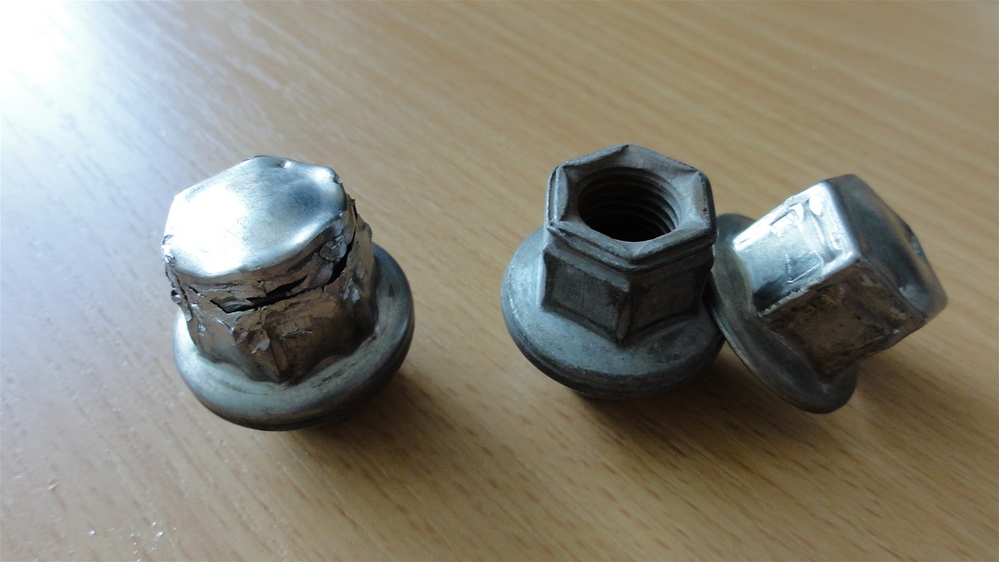

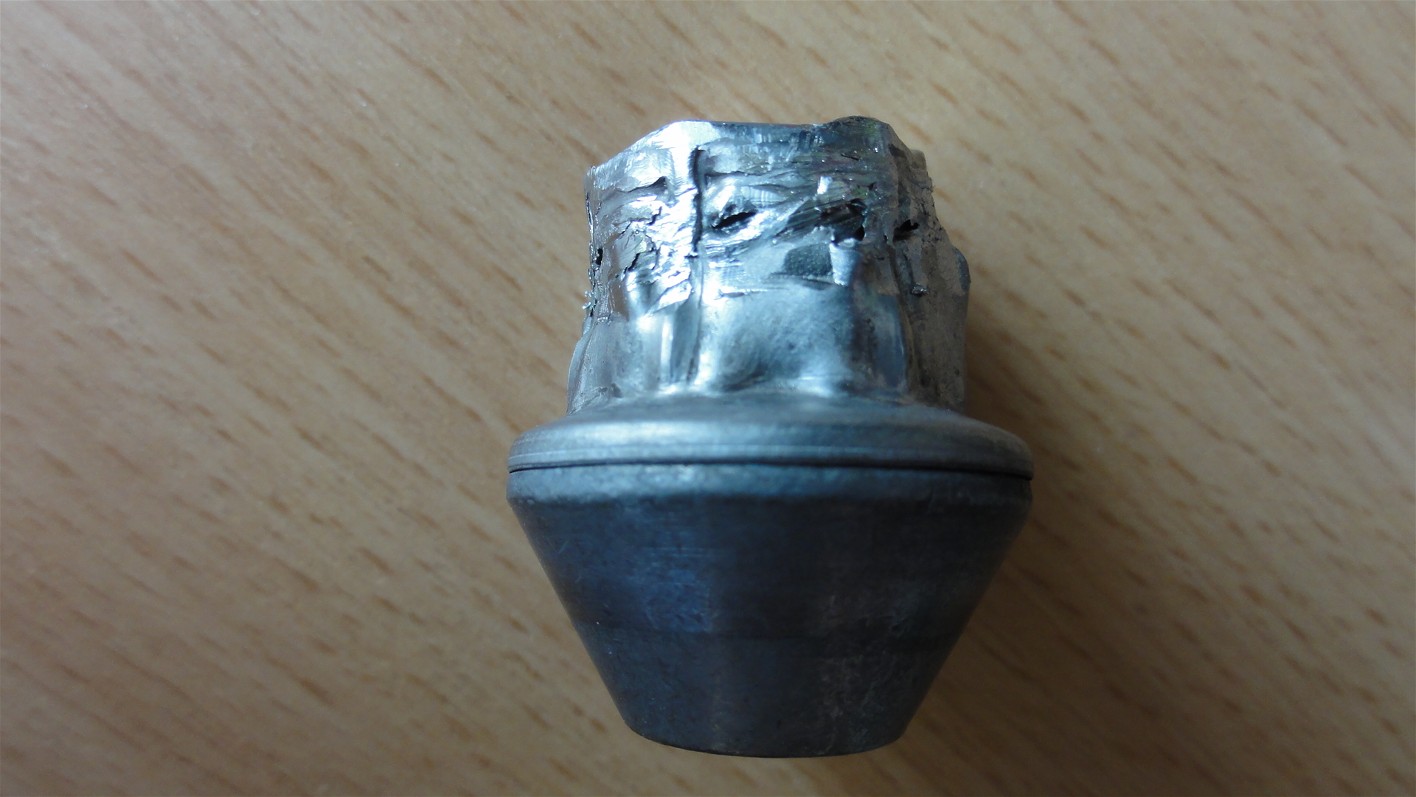

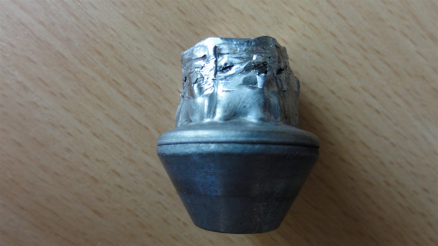

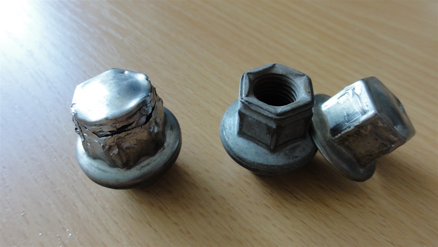

Guten Tach zusammen,
mußte die Tage leider feststellen, daß die zweiteiligen Ford-Serien-Radmuttern für 19-Zoll-Y-Alus bei meinem 2011er Facelift Mondeo sehr lablil sind. Meine waren jetzt 3 Jahre alt und habe sie jetzt gegen andere Muttern ersetzt. Auf den Fotos seht ihr das Problem. Die Alu-Abdeckung der eigentlichen Mutter löst sich irgendwann teilweise oder komplett ab. Eine Mutter habe ich nur gerade so noch abbekommen. Habe mich schon beim Ford-Händler am Montag gesehen. ;o)
Und ja ich weiß, nicht zu fest anziehen. Habe einen Drehmomentschlüssel seit vielen Jahren im Einsatz.
Die hier habe ich jetzt dran:
http://www.amazon.de/gp/product/B00…0?ie=UTF8&psc=1
Die sind nun noch einteilig und passen auch. Werde sie auch noch mal nach 100km nachziehen. Da werde ich sehen ob sie "halten" was sie optisch versprechen.
Und ja, ich weiß, normal immer die Original-Muttern verwenden aber was nützt das wenn ich das Rad irgendwann nicht mehr abbekomme. ;o)
