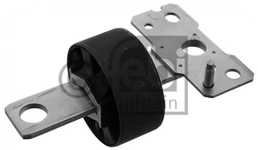

  • Tippe auf baldigst verschlissene Längslenkerbuchsen:
    Gruß Franky

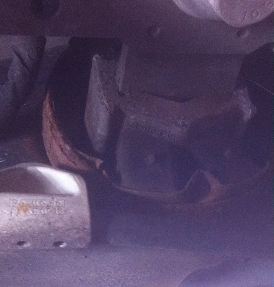

  • Volltreffer Franky👍 Danke dir und auch Erfurter👌
    War gerade beim Dekramann und er hat's bestätigt.
    Lass ich gleich beide Seiten wechseln und hoffentlich ist dann Ruhe.

  • so muss ich 500 ? hinblättern.
    Nur für die linke Buchse? Ich hab letztes Jahr glaube so um die 250 - 300€ bezahlt. Für beide Buchsen ohne Komplettwechsel der Längsträger.
  • ohne Komplettwechsel der Längsträger.
    Gibt ja mittlerweile (auch beim ;) ) ein Auspresswerkzeug, um die Dinger am montierten Längslenker zu tauschen.
    Denke mal, es werden immer beide Seiten getauscht, daher auch der Preis.
    Gruß Franky

    ne das lass mal nimm lieber die Originalstellung ... das ist einfacher auch... die Buchsen halten doch dann wieder 100.000km
    und natürlich beide Seiten ... wer macht denn bitte nur eine Buchse ^^ kostet bei uns auch um die 280,-€
