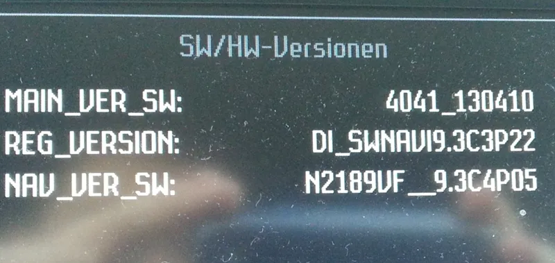

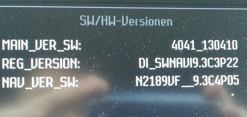

    Also laut euer und diverser anderer Webseiten beherrschen dieses Modu (8M5T-19C112-BS) das Streaming. Und diese Seiten behaupten es wird über ein Bluetooth Update nachgerüstet.Ich tippe wenn dann auf das Navi als Ursache, da ja die neuesten Updates eingespielt sind. Ich habe mal die Softwarestände abfotografiert und kann sie bei Bedarf hier einstellen. Handylisten auslesen und alles andere ausser streaming funktioniert einwandfrei. Das Auto ist Baujahr 2/2008.

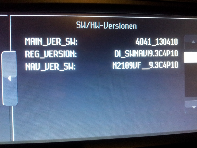

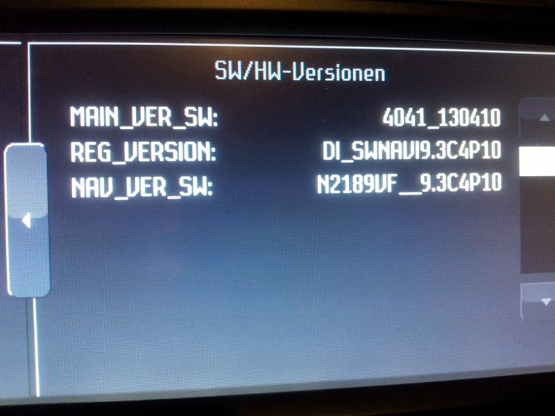

  • Ein seeehr interessanter Threat, der sofort meine Neugier geweckt hat. Nur leider wirft er ein paar Fragen auf, welche nach Studium aller Seiten nicht beantwortet sind. Auf Seite 4 hat ein user freundlicher Weise seine SW-Version eingestellt....
    Ich habe diese Version,
    einzige Unterschied (neben dem Reg-Vers) ist bei mir letzte Zahlen 10, bei Ihm 05....muss ich updaten oder habe ich schon eine neue Version??? Zehn kommt nach 05 oder Denkfehler????
