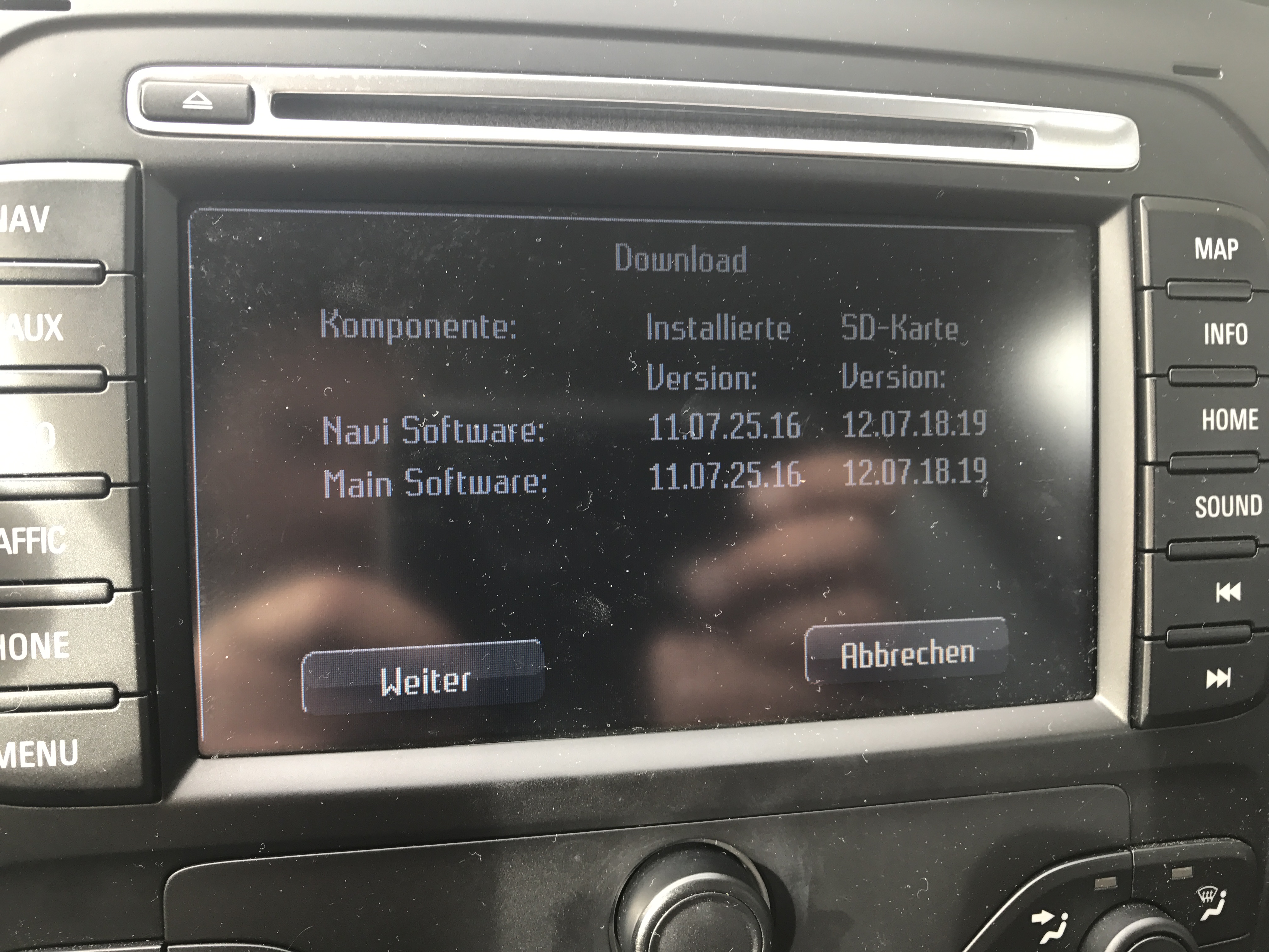

  • Ist das normal, dass das Navi danach ne Ewigkeit braucht um hochzufahren? Navigation wird gestartet..........
  • Hat er das Update gemacht ?
  • Jupp... und navi geht auch wieder... jetzt stellt sich mir die Frage... wo bekomme ich eine aktuellere Version, oder ist meine schon die aktuellste (was ich bezweifle)....
    oh man... völlig überFORDert

  • Steht doch da, ISO auf den Rohling brennen.
    Einlegen
    Das Navi erkennt bei richtig gebranntem Rohling die Software eigenständig.
    Das ganze halt bei laufendem Motor.
