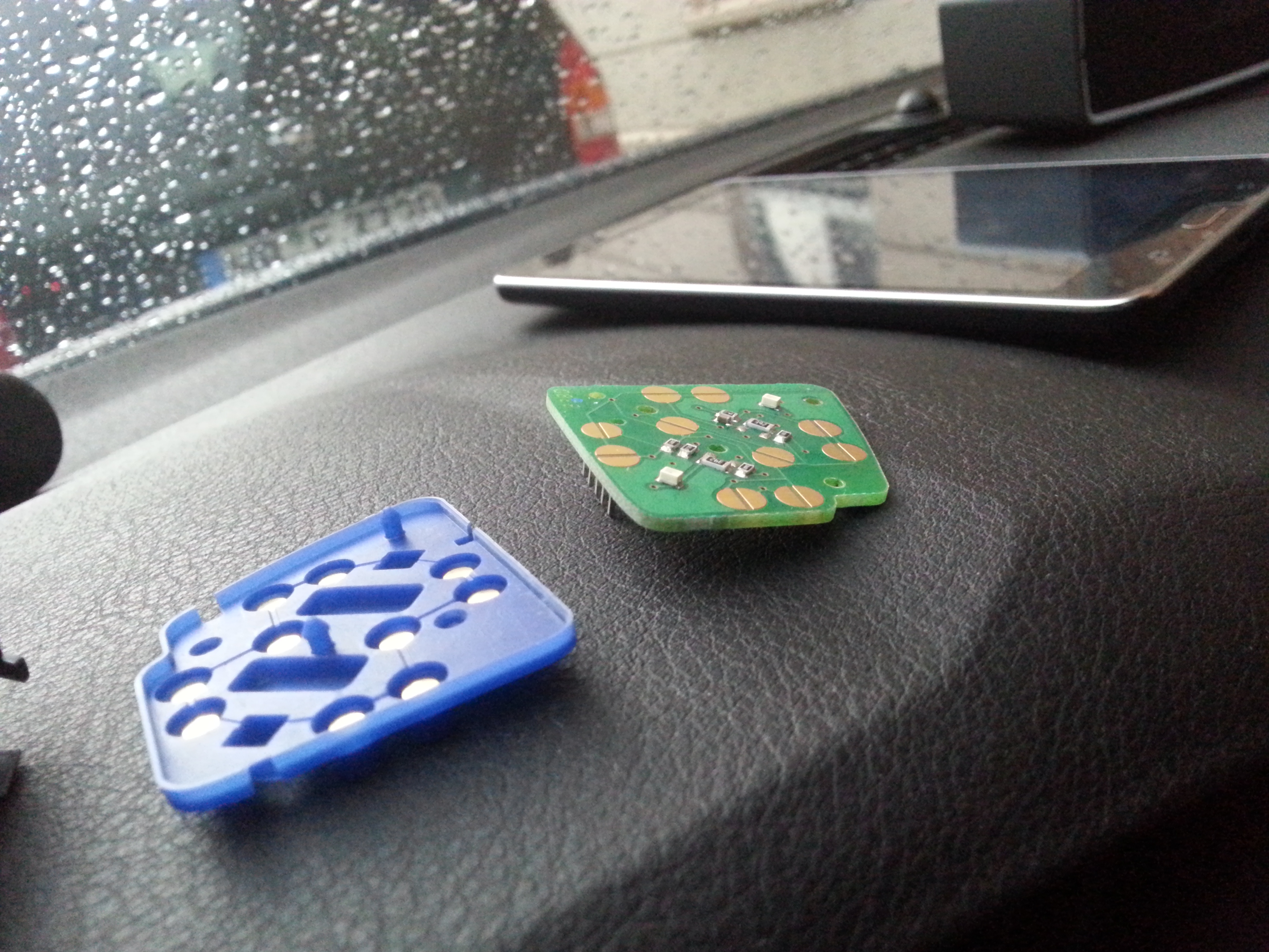

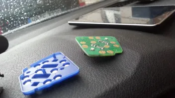

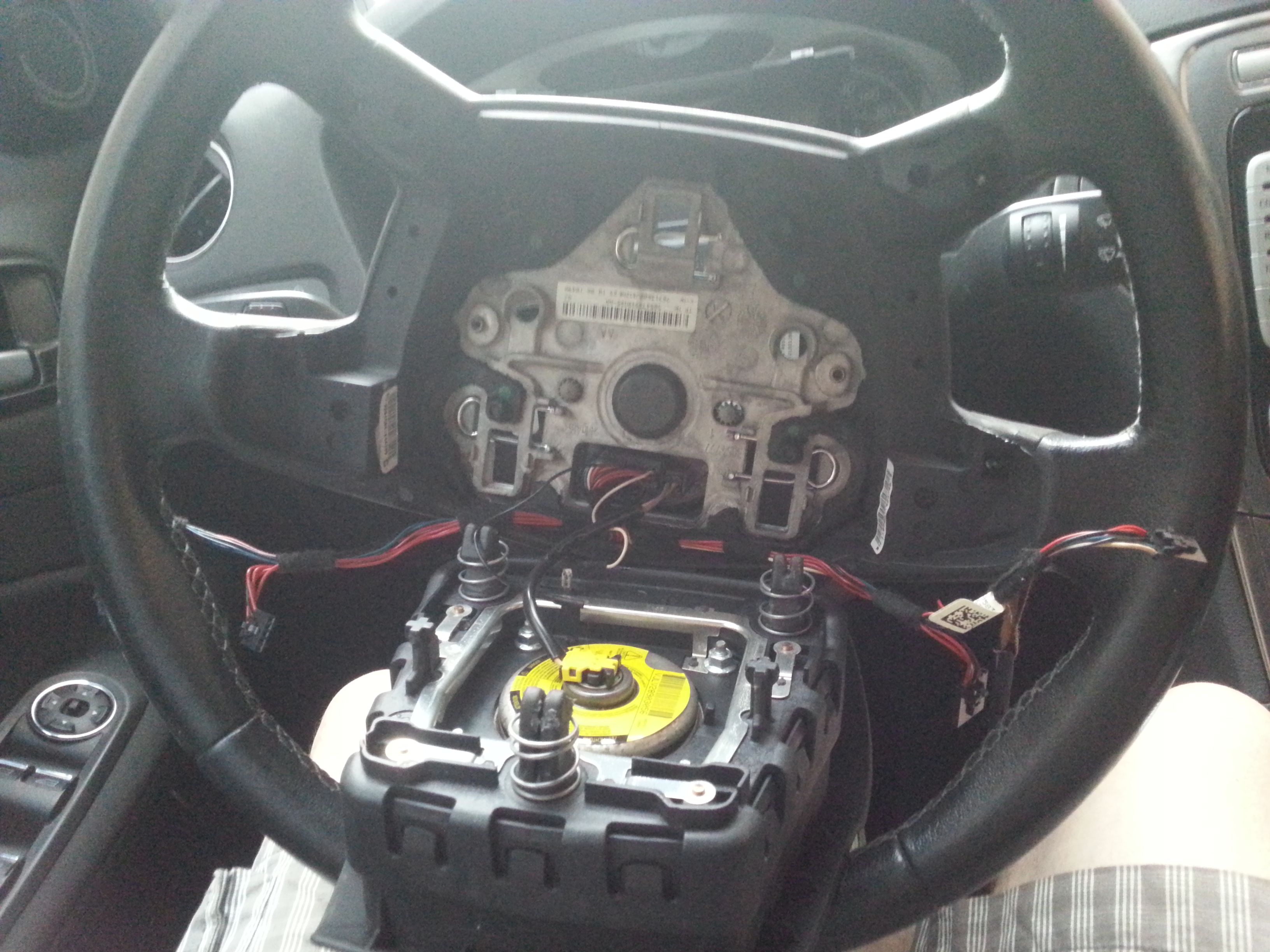

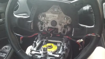

    Wo aber die Batterie ab gehabt habe und das bisschen länger, wo ich dann den Airbag rausgebaut habe weil Links und Rechts die Knöpfe für Tempomat, Menüsteuerung , u.s.w die gingen mal dann mal wieder nicht, hab dann mal stark drauf gedrückt dann hatten die wieder funktioniert.
    Die Platinen waren aber soweit in Ordnung, wo dran es gelegen hat weiß ich leider immer noch nicht .
    Aber da bleibe ich noch am dran und versuche den Fehler mal zu finden.
  • Bei den Tastern sind es oftmals die Kontaktflächen verschmutzt ,diese mal mit Isopropanol
    reinigen.
