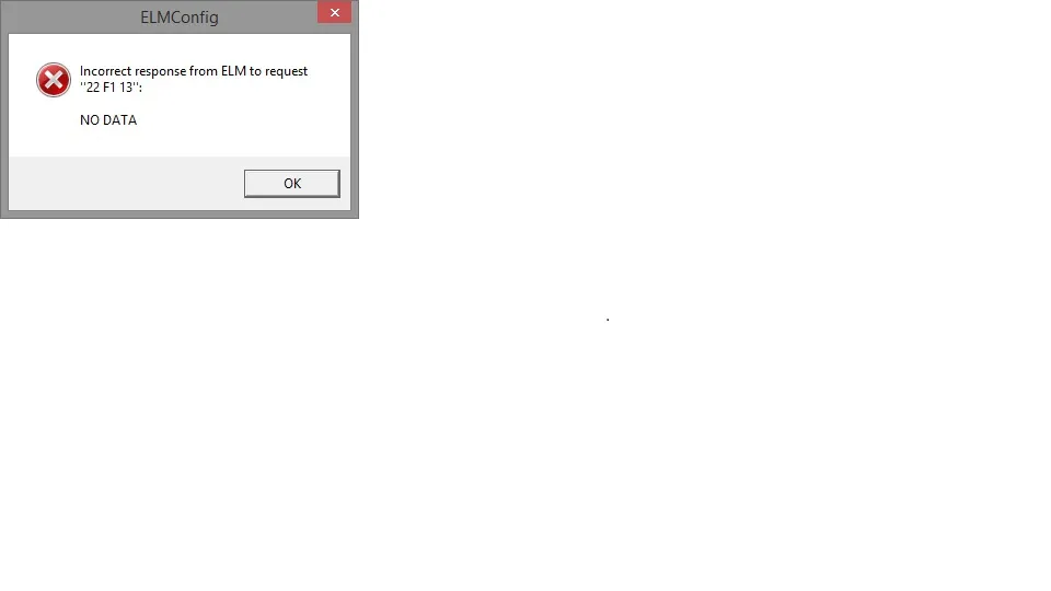

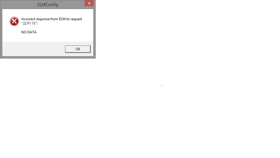

Ich habe nun mal zum testen die automatische Türverriegelung programmiert. Allerdings konnte ich das Ganze nur im BCM ändern, beim Lesen vom IPC bekomme ich diesen Fehler:

Zum reprogrammieren des Convers muss die Zündung an sein, auf das BCM kommst du auch so. Ist das vielleicht des Rätsels Lösung?
leider nicht. Die Zündung war an.
Keine Ahnung ob das was macht aber hast du beim IPC auch auf "Read" gecklickt vorher?
Ja, genau da kam die Fehlermeldung.
eigenartig...
Hast Du es mehrfach probiert?
Ich hatte mit einem relativ alten Laptop auch mehrere Anläufe gebraucht, bis die CarConfig am Convers ansprechbar war.
Das Auslesen des Convers-ROMs mit Alex's Test-Programm hat dann gar nicht funktioniert.
Mit einem aktuellen Laptop mit mehr Rechenpower war dann alles kein Problem. Vielleicht ist Dein Laptop auch zu langsam? -

Zu dem "No data Fehler" beim IPC habe ich bei talkford gelesen, dass dort einer das gleiche Problem hatte. Er hat alles was mit dem ELM und ELMConfig zu tun hat deinstalliert und neu installiert. Danach ging es.
Nun frage ich mich was ich da alle deinstallieren muss. Ich finde nur die VCP Treiber. Habe die neu installiert aber leider mit dem gleichen Ergebnis.

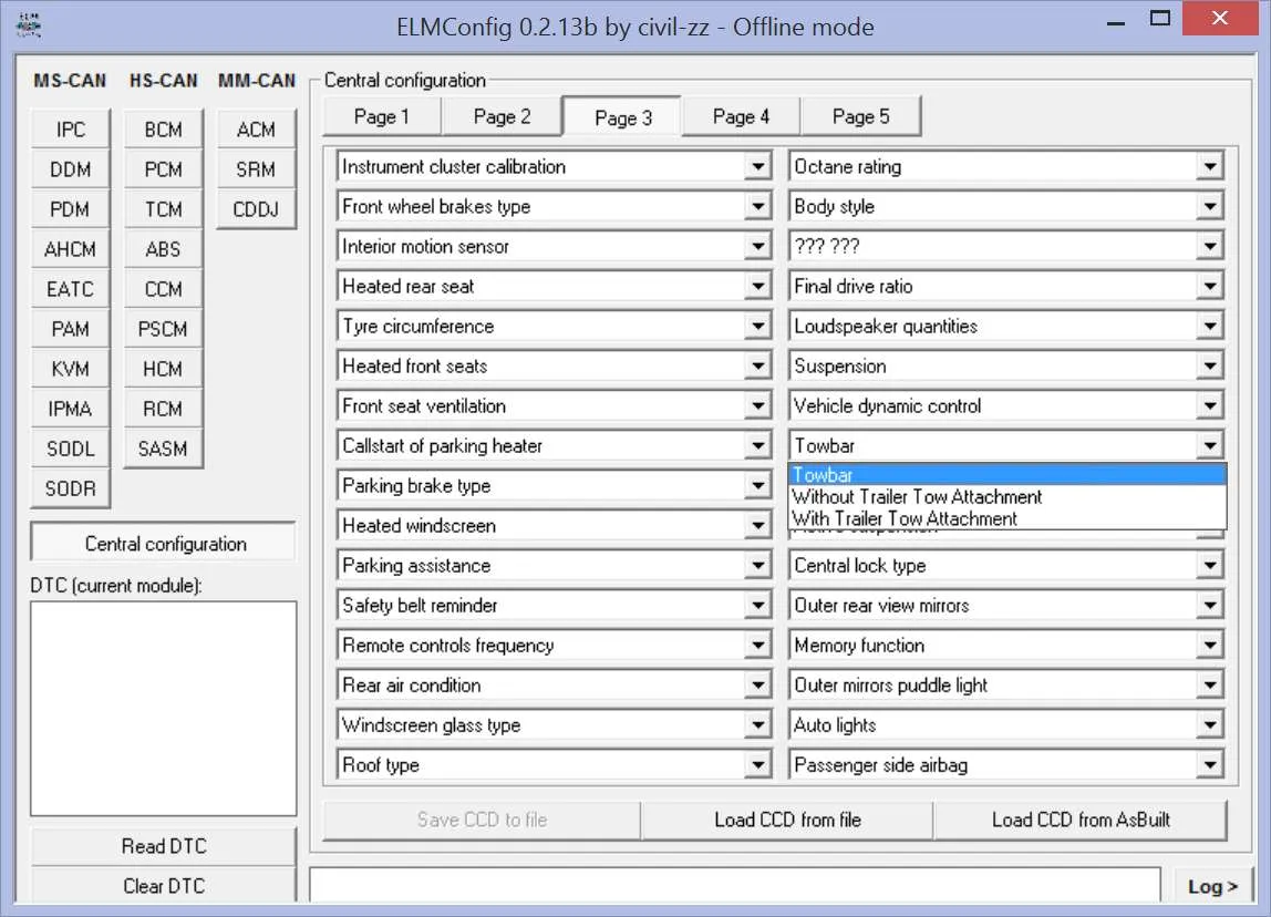

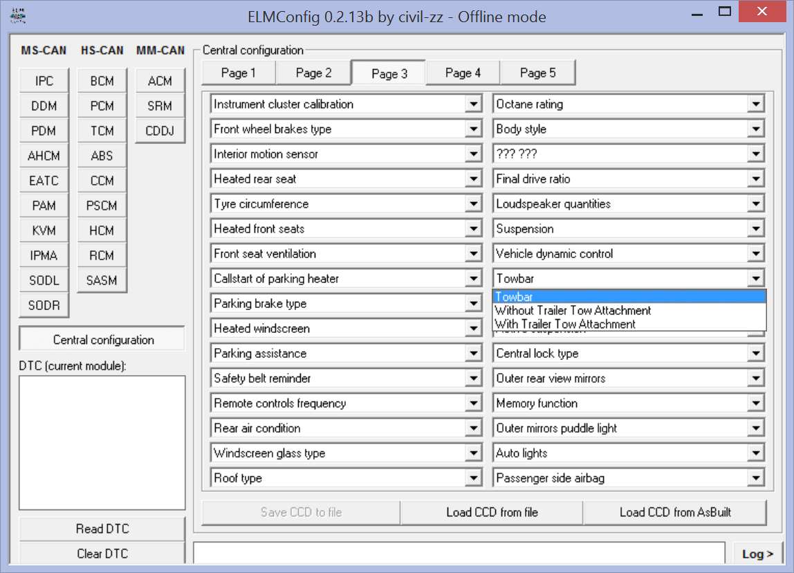

Ich will gerne meine Anhängerkupplung mit dem ELM freischalten.
Langt es da, den Punkt: "Trailer Module 13-pos socket" einzustellen?Zitatnein ... diesen und Nebelleuchten ohne Einschränkungen.
Foglights without Restrictions
Zu finden in der Central Configuration, Seite 2, vorletzter Eintrag in der linken Spalte.
Drunter is ja dann auch gleich das Trailer ModuleWeiss jemand, was der Punkt "Towbar" auf page 3 zu bedeuten hat?
ja den Eintrag auch auf with setzen da wird gefragt mit Zugvorrichtung und ohne das war der dritte Eintrag den ich meinte.
Ok danke,
dann muss ich nochmal die Config ändern, hatte bisher nur "13 pin socket" eingestellt. -
