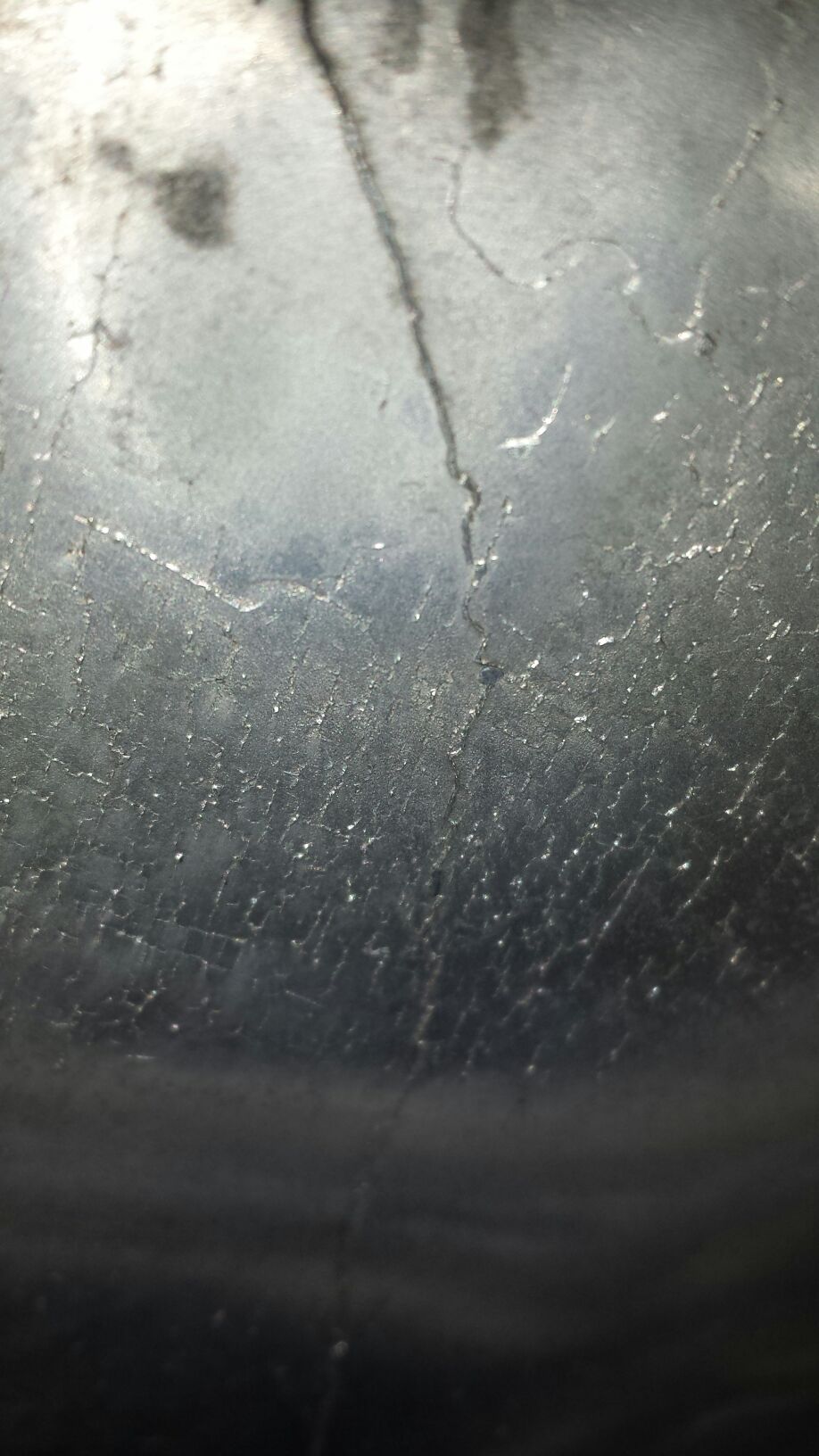

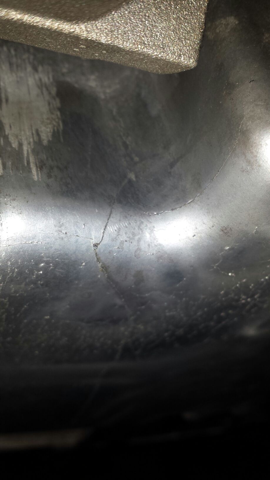

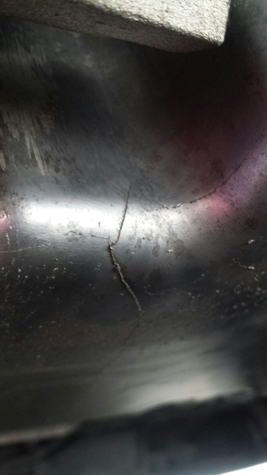

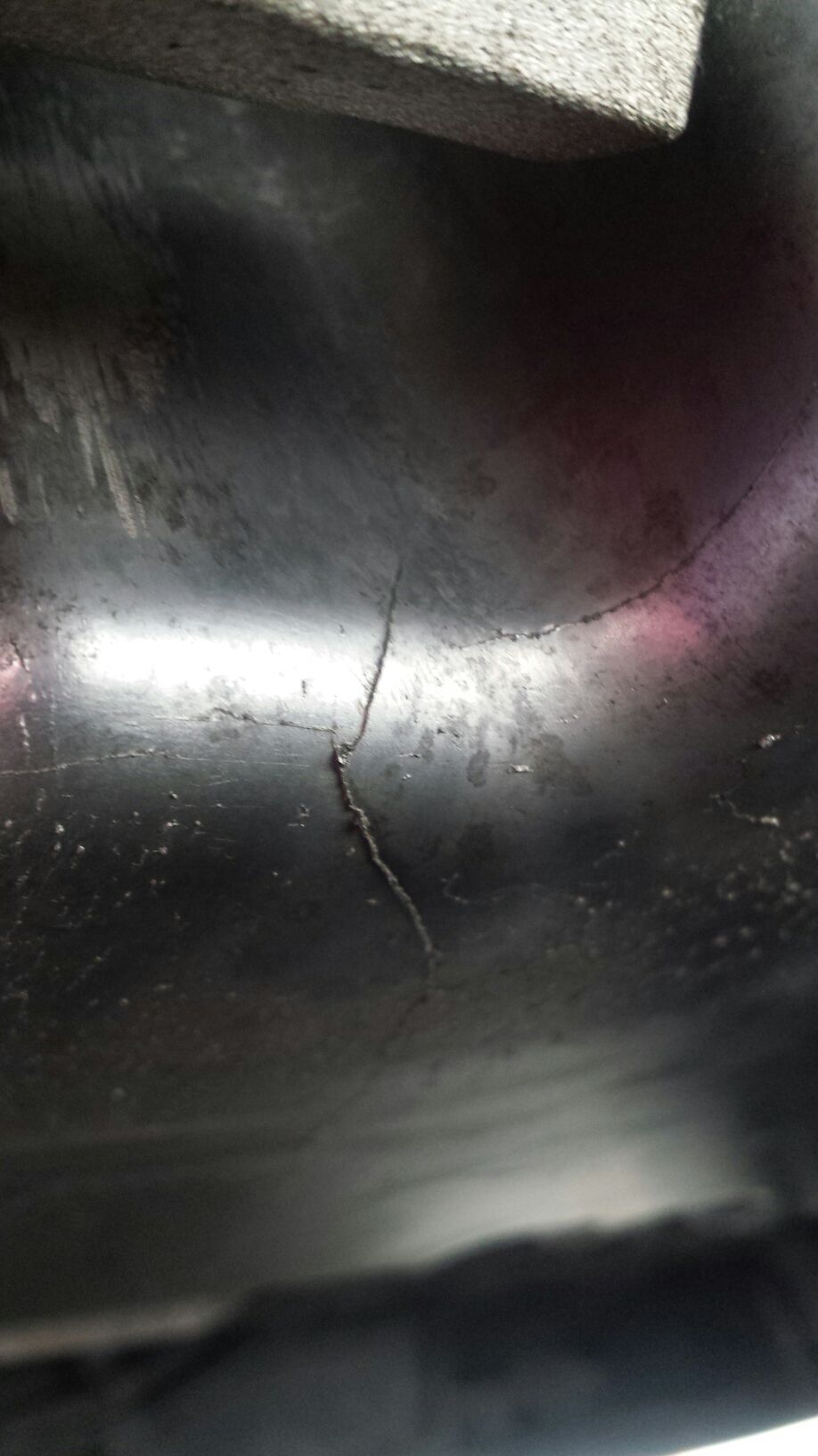

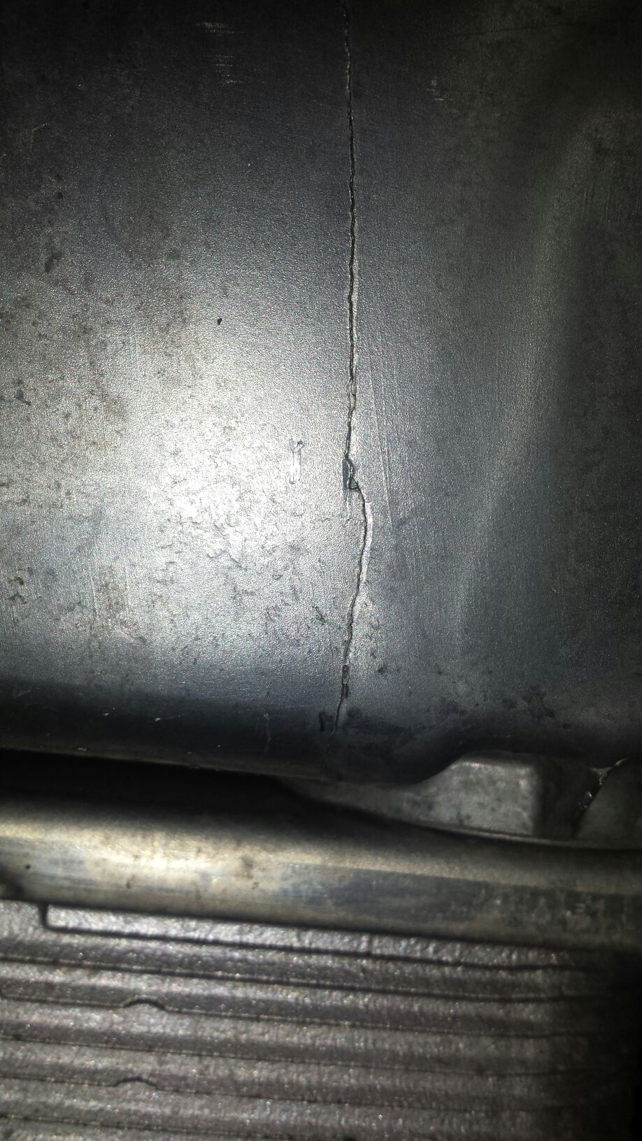

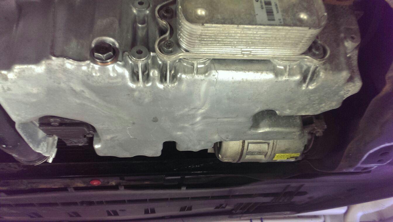

Problem: Riss Ölwanne unten beim 2.5 er Turbo. Bekannt?
  • nach den Bildern ... kurz und knapp : Gussnaht :)

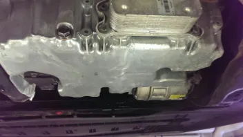

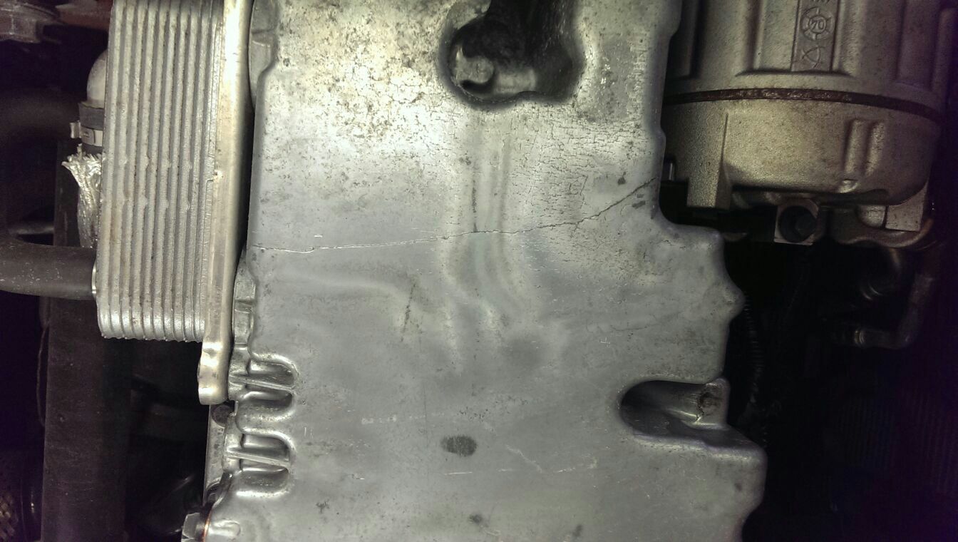

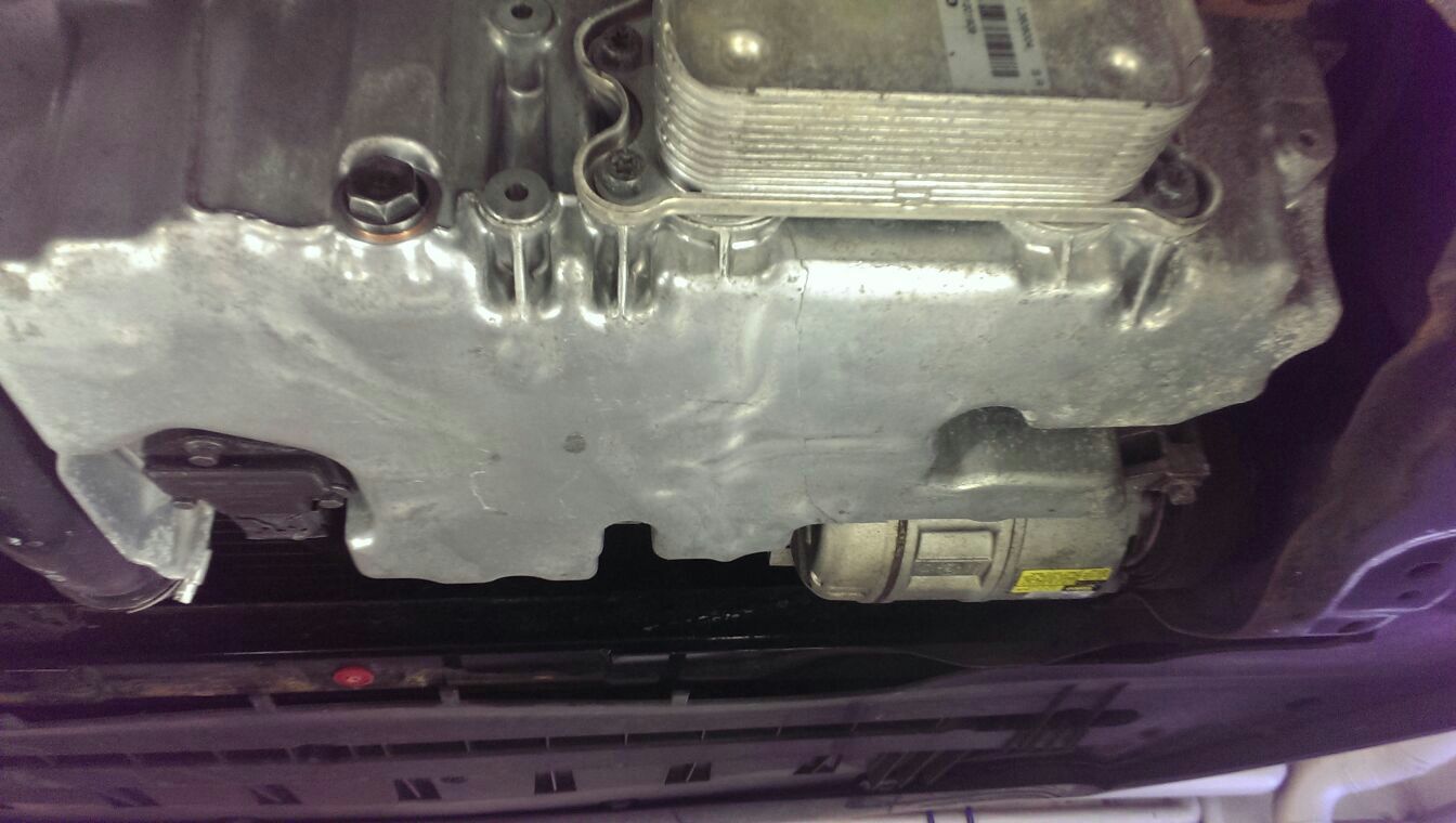

  • Dann brauch in jetzt wahrscheinlich nicht mehr unter meinen ST kriechen ;)
    Wenn es nichts ausmacht, trotzdem doch gerne.
    Würde mich schon interessieren ob das alle Motoren haben?!
    Und ob genau die gleiche stelle.
    Alex

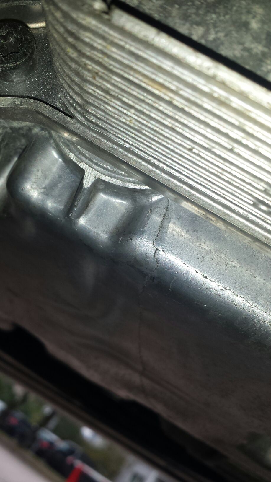

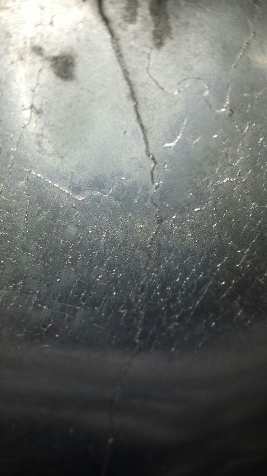

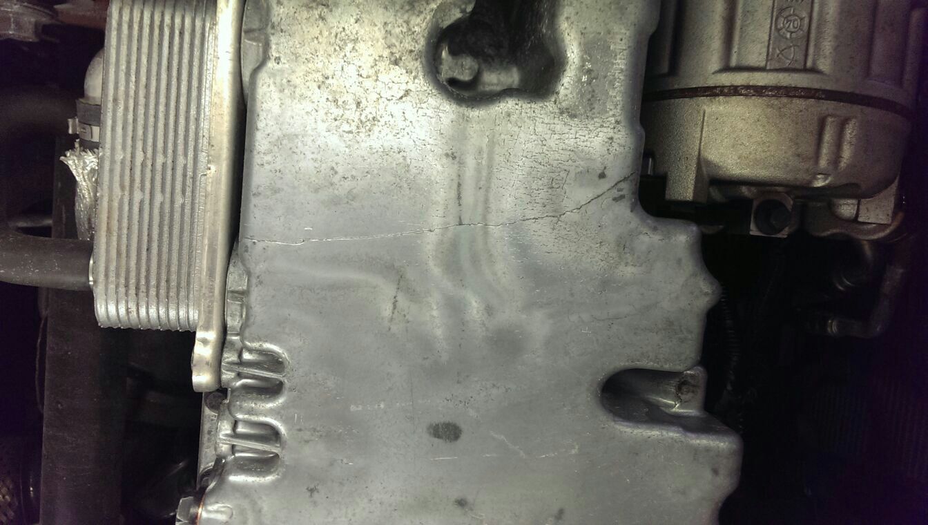

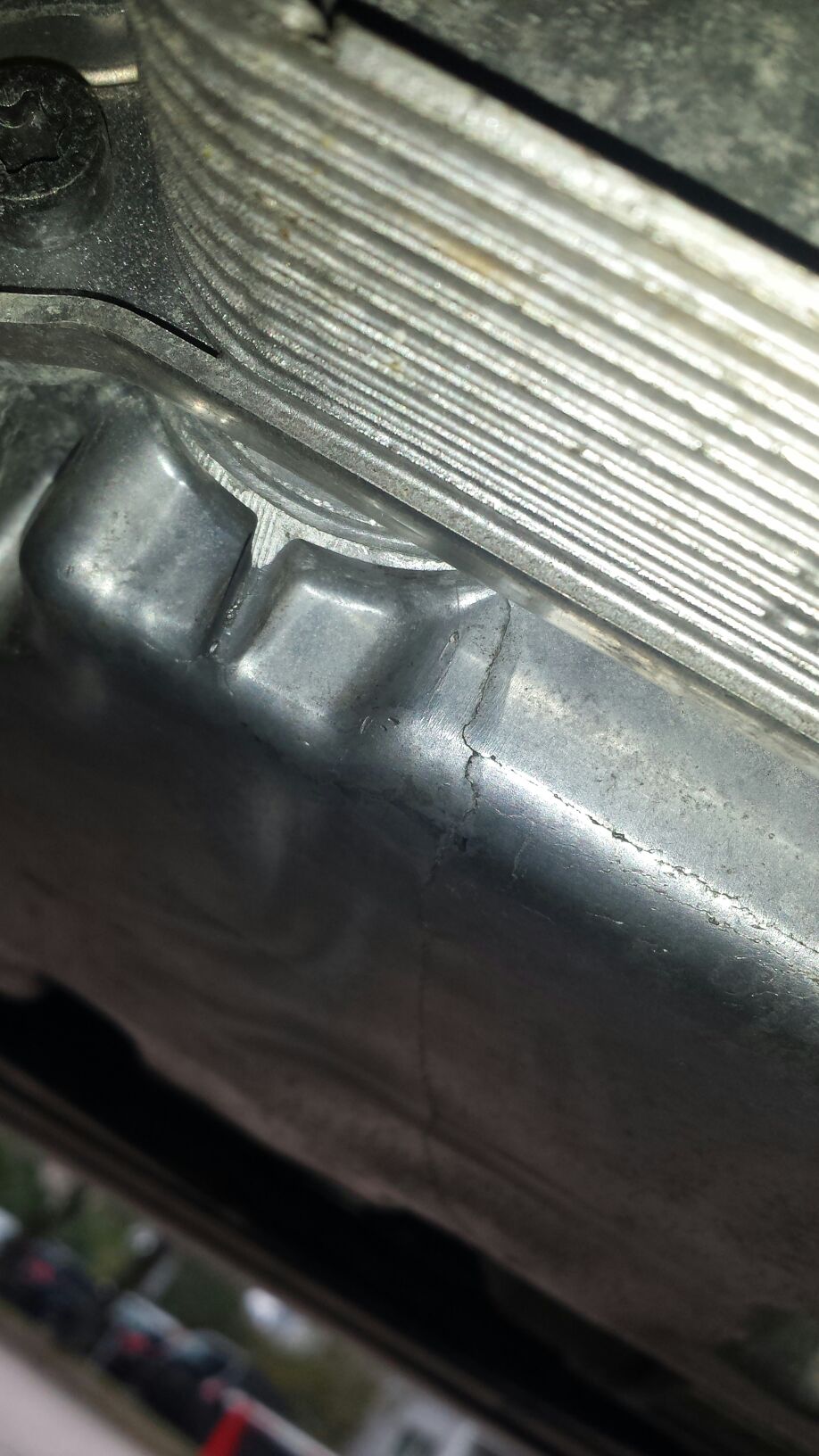

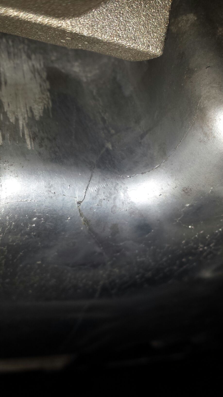

  • Hallo ans Forum,
    ich weiß: Keine Leichen aus dem Keller holen, aber ich hab von meiner Ölwanne Bilder beizusteuern, die ebenfalls identisch aussehen :doublethumbsup: .
    Im zweiten Bild sieht man einen Überstand, das zeigt ja eigentlich dass es kein Riss sein kann.
    Viele Grüße
    Tycho
  • Also eine Naht vom gießen!
  • ...und auch nach all den Jahren immer noch dicht
