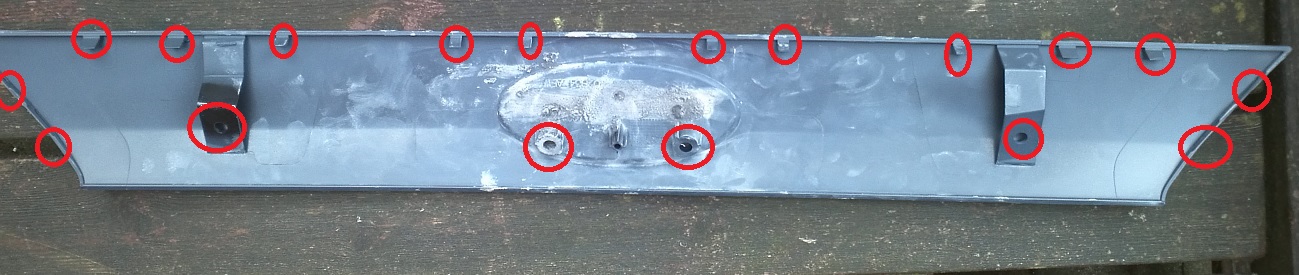

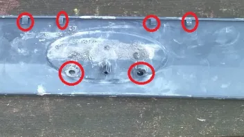

beim Fließheck ist alles nur geklickt,
unten die reihe lang und 4 mal mittig dickere Klips
jeweils außen einer und mittig beim logo 2.
man muss nur dran ziehen aber Vorsicht an den Seiten
das beim ziehen nicht die nassen ab brichst die da noch sind. -

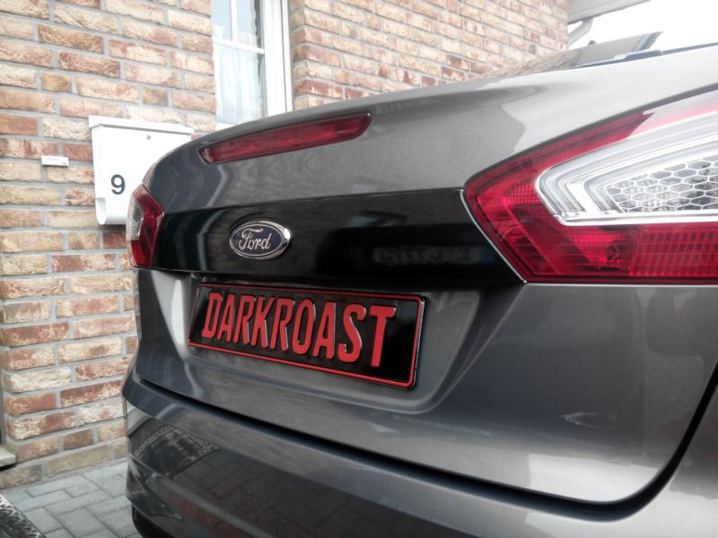

Also der Schritfzug "Rettungsgasse" ist ab. Die Blende soll glänzend schwarz werden. -

hast du die Blende unfallfrei und ohne Verletzungen deinerseits abbekommen?
Du weist:

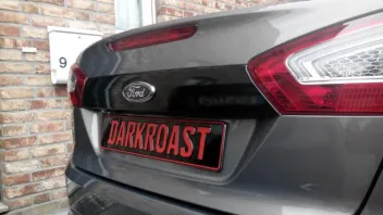

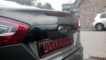

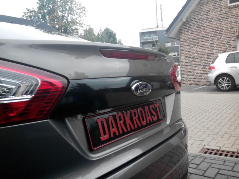

Pix sind auf Fatzebuck zu sehen. Habe am Fahrzeug foliert. Habe noch rote 3mm Zierstreifen bestellt. Werde dann die RüLis auch folieren (schwarz durchsichtig!) und mit dem Zierstreifen an der oberen Kante alles sauber abschließen.
