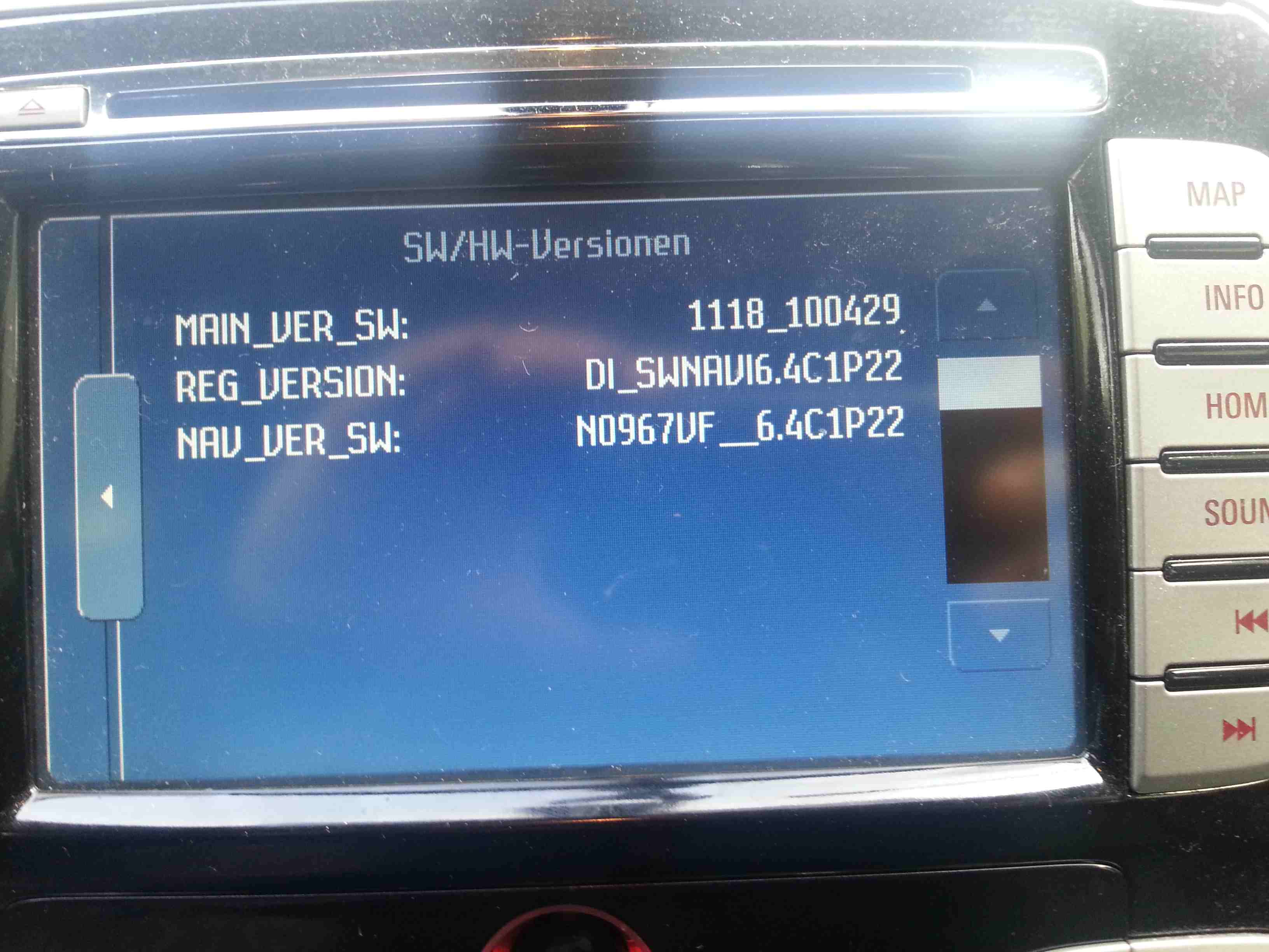

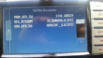

  • Na Super nach dem Update auf 5.3 startet das NAVI immer neu.
    Das Update hat ohne Fehlermeldungen geklappt. Als ich die DVD2014 TomTom einlegte hat er noch ein Update geamcht.
    Hat jemand einen Tipp?
  • Ich komme in die Menüs rein. Aber wenn ich etwas einstellen will, kommt o.g. Effekt.
    Also Reset gemacht.
    Die Navisoftwareversion in der Firmware hat gefehlt. Jetzt habe ich nochmal neu geflasht. Jetzt will er für die Sprachsteuerung nocheinmal einen Datenträger haben. Der Rest stürzt nicht mehr ab. Navi werde ich testen.
    Einmal editiert, zuletzt von LeBaron (20. September 2014 um 12:34)

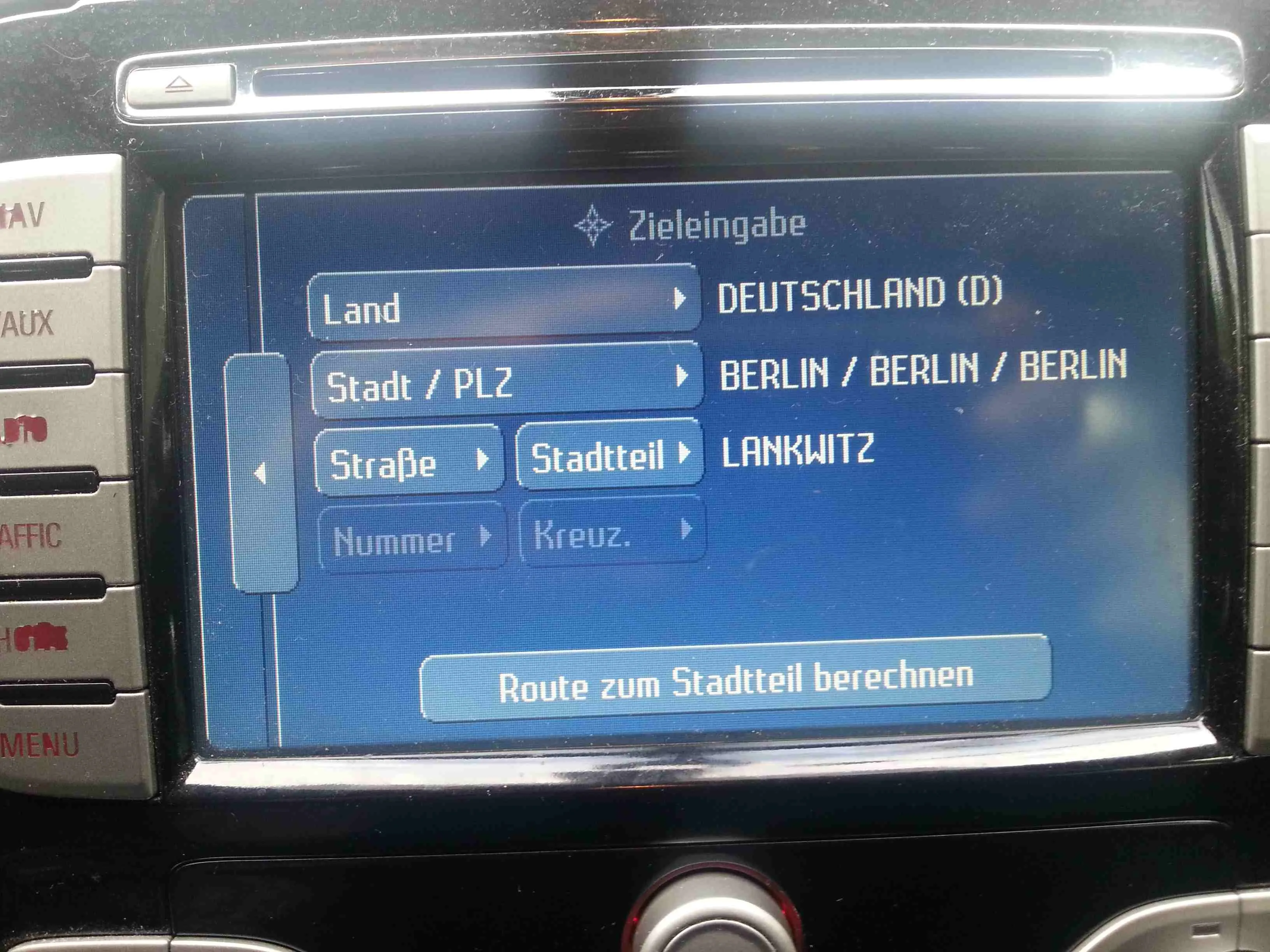

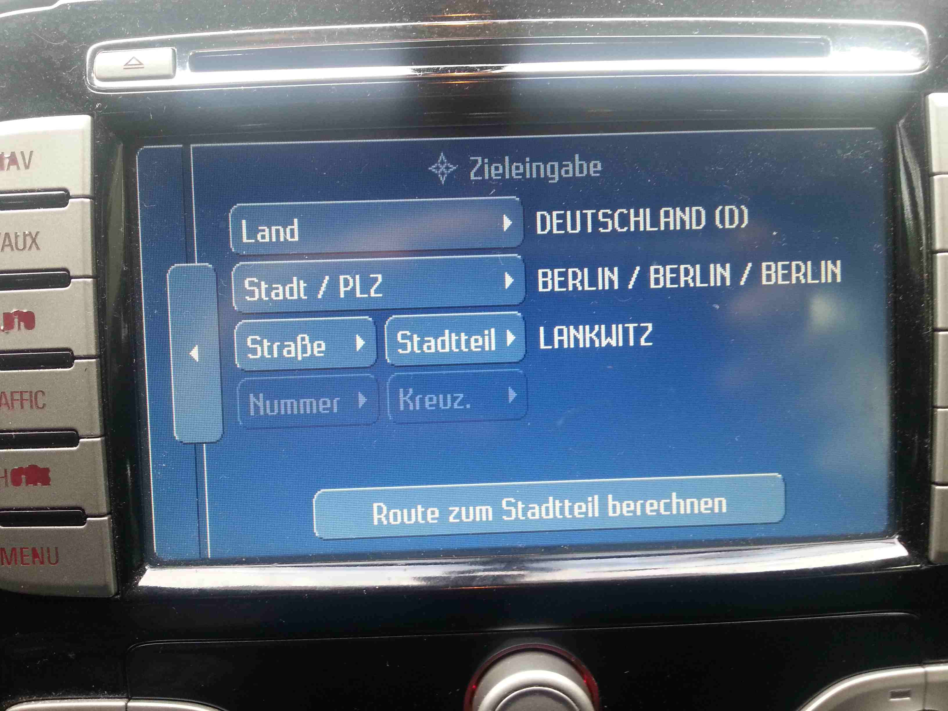

  • Heutiges Fazit:
    Unheimliche Probleme mit der neuen NAVI DVD 2014. Neu ist ich kann jetzt einen Statdteil eingeben. Aber keine Hausnummern. Sehr merkwürdig. Die alte 2008 lief ohne Probleme. Auch mit Hausnummern.
    Habe ich irgendetwas verstellt dass die Hausnummer im Menü ausgegraut ist??? Der Rest wie Radio oder CD funzt stabil. Wie bekomme ich eigentlich die Sprachsteuerung in den Griff?
    Einmal editiert, zuletzt von LeBaron (21. September 2014 um 18:09)
  • Da du nen Stadtteil eingibst und keine Straße ist die Hausnummer ausgegraut. Mir ist nicht bekannt das in Deutschland Stadtteile eine Hausnummer besitzen. :D
