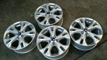

7x17 ET55 vom S-Max auf BA7?
  • Hi,
    Ford hat für Deinen Mondeo die Felgengröße: 7J x 17 H2 ET 50!! feigegeben. Für die freigegebene Fege nur die Breifung: 215/50 R17 .
    Somit passen die Felgen offiziel NCHT auf den Mondeo.
    Technisch sollten die Felgen mit den 225er Reifen auf den Mondeo ohne Probleme passen, aber halt alles ohne Segen der StVO.
  • Womit wir wieder bei einer Einzelabnahme wären. Die Traglast kann hierbei über die Freigabe für den schwereren S-Max nachgewiesen werden. Es wäre nur noch zu klären, ob die Felgen mit 225/?? auf dem Max freigegeben sind. Dann ist eine Einzelabnahme möglich, da die ET nur mit der Freigängigkeit zu tun hat und die lässt sich ja relativ leicht prüfen.
  • Gut, wenn die Reifendimension auf der Felge und auf anderer Felge auf dem Mondeo freigegeben ist bei der Felgengröße (Durchmesser&Breite!!!), dann drauf damit, ab zur Prüforganisation, am besten mit einem Fahrzeugschein eines S-Max in der Tasche (Nachweiß der Traglast) und hoffen, dass der Prüfer seinen Job versteht.
  • wird nicht so einfach, da:
    Mondeo: 7 J x 17 H2 ET 50 NUR mit: 215/50 R17
    S-Max: 7 J x 17 H2 ET 55 NUR mit: 225/50 R17

  • Das Problem ist, dass die Eignung des Fahrzeuges für diese Felgen/Reifen-Kombination und auch die Eignung der Felge für diese Reifengröße gesichert sein muss. Ist eins von beiden, wie hier, nicht gegeben, darf streng genommen eine Eintragung erst nach sog. Fahrdynamiktests vorgenommen werden. Diese sind aber für den Privatmann unerschwinglich.
  • Vorausgesetzt es existiert für diese Reifengröße eine Freigabe seitens der Felge für irgendein Auto. Sonst muss die Eignung der Felge für diese Reifengröße nachgewiesen werden. Die nächste Frage wäre ja noch, ob der Prüfer das nachhält...
  • Die 7Jx17 ist ja für den Mondeo freigegeben allerdings mit ET 50 und nicht ET55...
  • Dann geht es dabei um die Freigängigkeit, ja aber die Felge muss mit einer Reifengröße freigegeben sein, die auch beim Mondeo auf 7X17 freigegeben ist.
  • Vergleichen kannst du was du willst, aber dem Prüfer wird in diesem Fall ein Spurplatten-Gutachten am A... vorbeigehen.
  • Richtig. Nochmal, so wie ich es hier raus gelesen habe, gibt es bei der Felge in 7x17 keine Reifengröße die auch beim Mondeo für 7x17 freigegeben ist. Die Sache mit der ET wird da zum lösbaren Nebenkriegsschauplatz. Wenn du keine Felge findest in 7X17 die auf dem Mondeo mit 225/50 freigegeben ist, wird das wohl nichts. Und wenn, dann bleibt die Sache mit der ET (wo die Spurplatten EVTL! helfen) und es sind dann zusätzlich die Vorgaben im Vergleichsgutachten (sofern Auflagen vorhanden sind) einzuhalten. Dann wäre noch die Traglast nachzuweisen aber das sollte halt über die Logik "S-Max ist schwerer" möglich sein.
