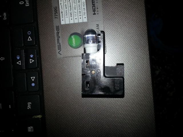

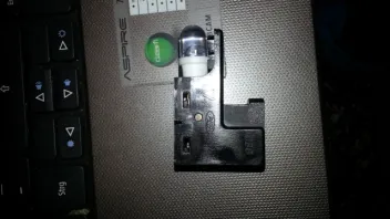

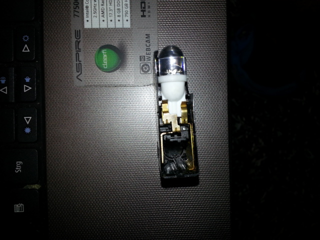

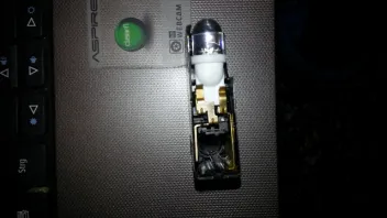

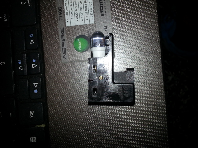

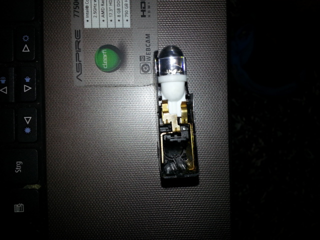

Handschuhfach Stecker Ford Mondeo BA7 Bj.2008
  • Könnte ja an meinem Alter liegen! Ich versteh' die Frage nicht. :sleeping:
  • Was soll da fehlen? Ich sehe einen Pluspol und einen Minuspol. Beide sind mit dem Lämpchen verbunden. Funktioniert etwas nicht?
  • Ich verstehe es! :D:D Das ist die Fassung für die Handschuhfachbeleuchtung. Beim ersten Bild ist doch noch alles drann
  • Ja es ist fürs handschuhfach. Und nein das licht geht nicht..desegen die frage ob was fehlen könnte.
    Habe schon die sicherungen gecheckt aber is alles in ordnung.
    Weiß ja nicht wie das teil normal aussehen sollte :)
    Woran könnte es noch liegen das das licht nicht funktioniert?

  • Das sieht mir nach einer LED aus! Hast Du dieses mal um 180° gedreht? LEDs funktionieren nur wenn sie richtig gepolt sind im gegensatzt zu einem "Glühfaden-Birnchen"
  • ja das birnchen is in ordnung habs getestet.
    aso ok.. naja werde mal das handschuhfach ausbauen und mal sehen vll ist der pin iwie abgegangen und liegt noch iwo.
    das mit den led´s drehen hab ich auch scho gemerkt. aber ja hab das schon alles ausprobiert. Habe jetz überall im auto die birnen durch led´s ersetzt und wird ja wohl nicht am handschuhfach scheitern :)

  • Der Schalter besteht aus zwei Teilen (eigentlich noch mehr). Einmal das Gehäuse, dass man auf deinen Bildern sieht und einmal aus einer Kappe mit Clips, mit denen das Teil am Handschuhfach befestigt wird. Der dritte, wichtige Teil, ist der eigentliche Schalter, ein Pin mit einem Kontakt. Wo sind die Teile?
