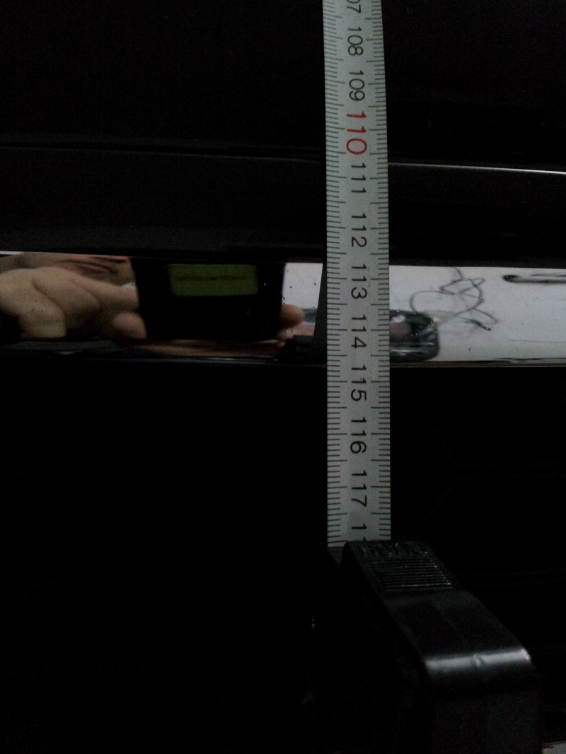

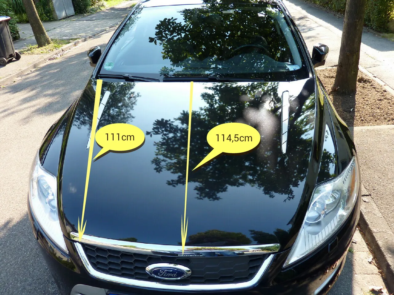

@NOS
bilder...viele bilder
von der haube und den befestigungen. -
