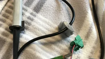

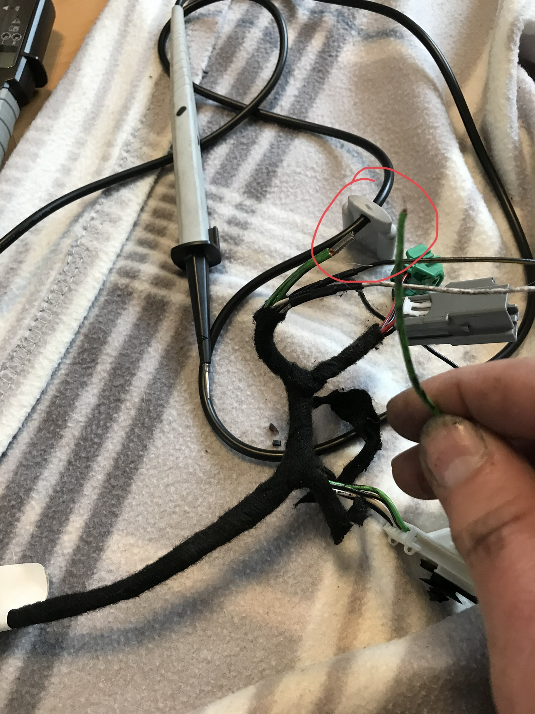

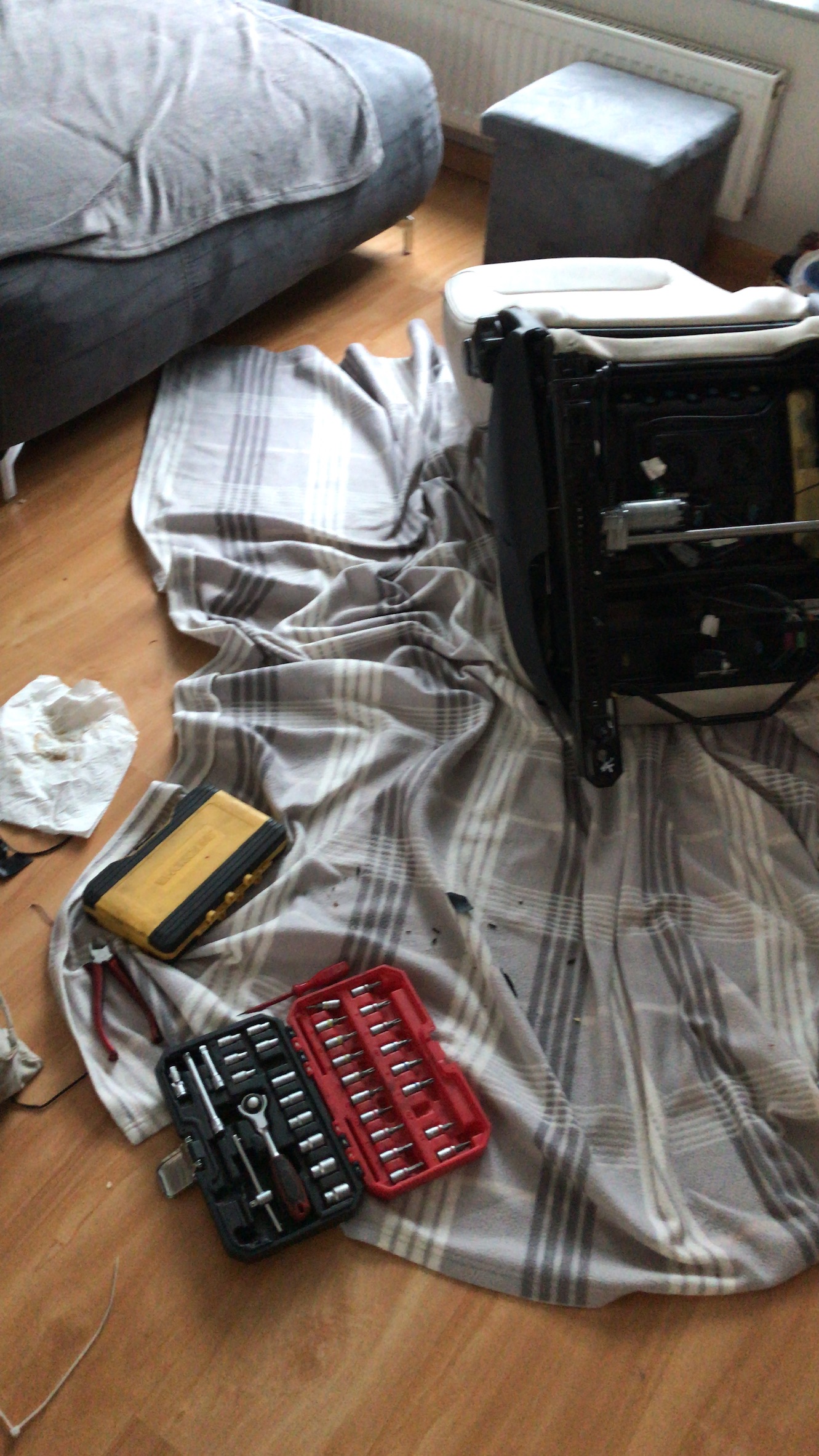

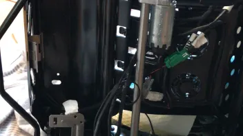

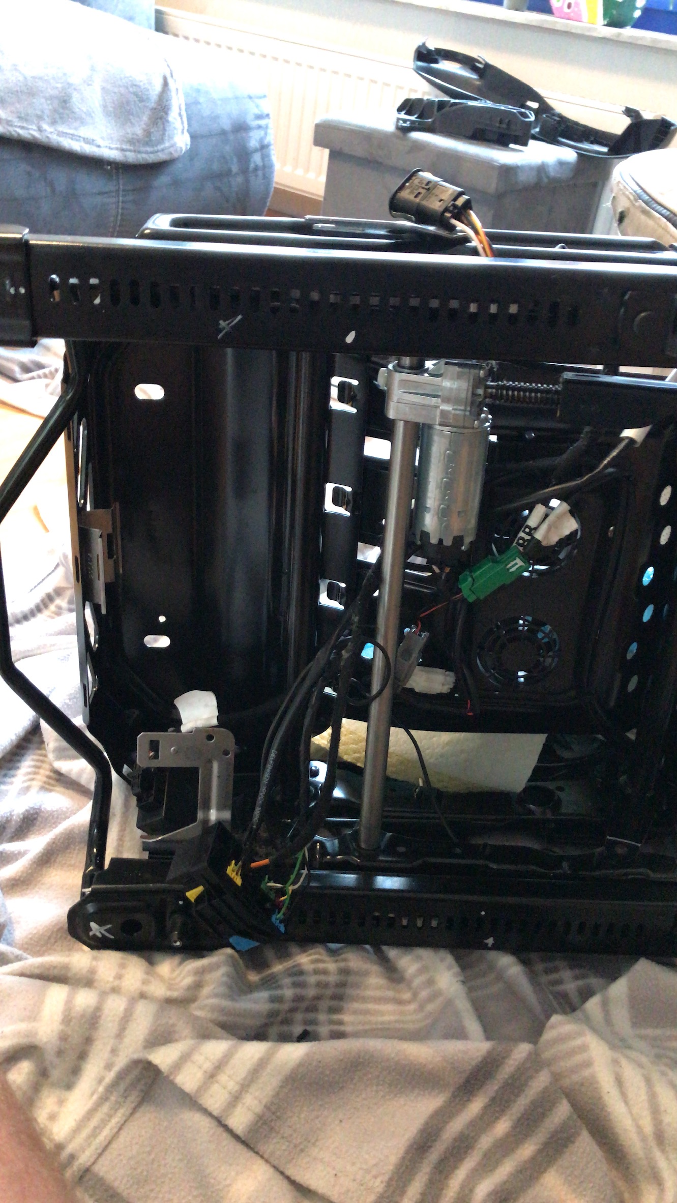

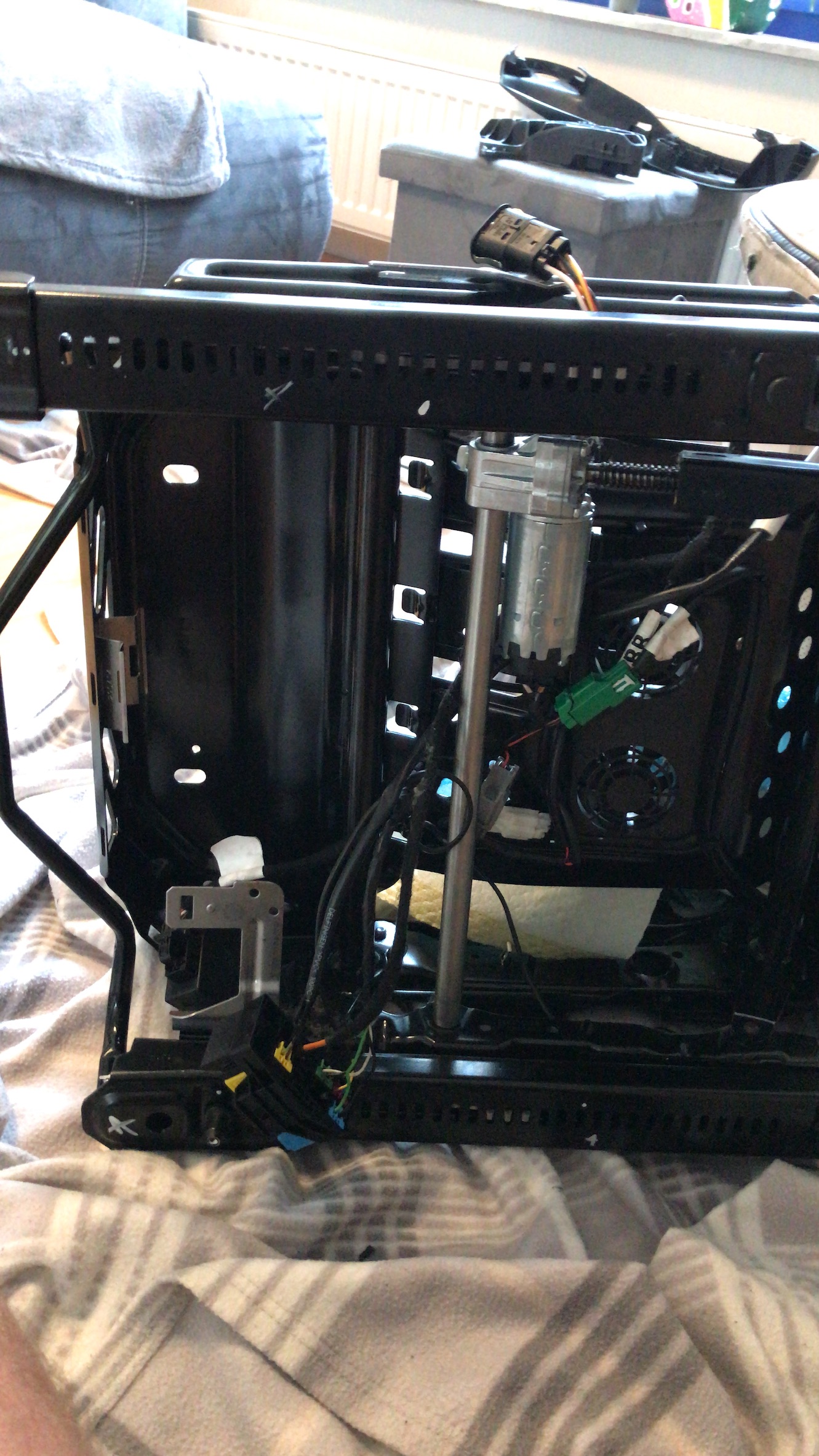

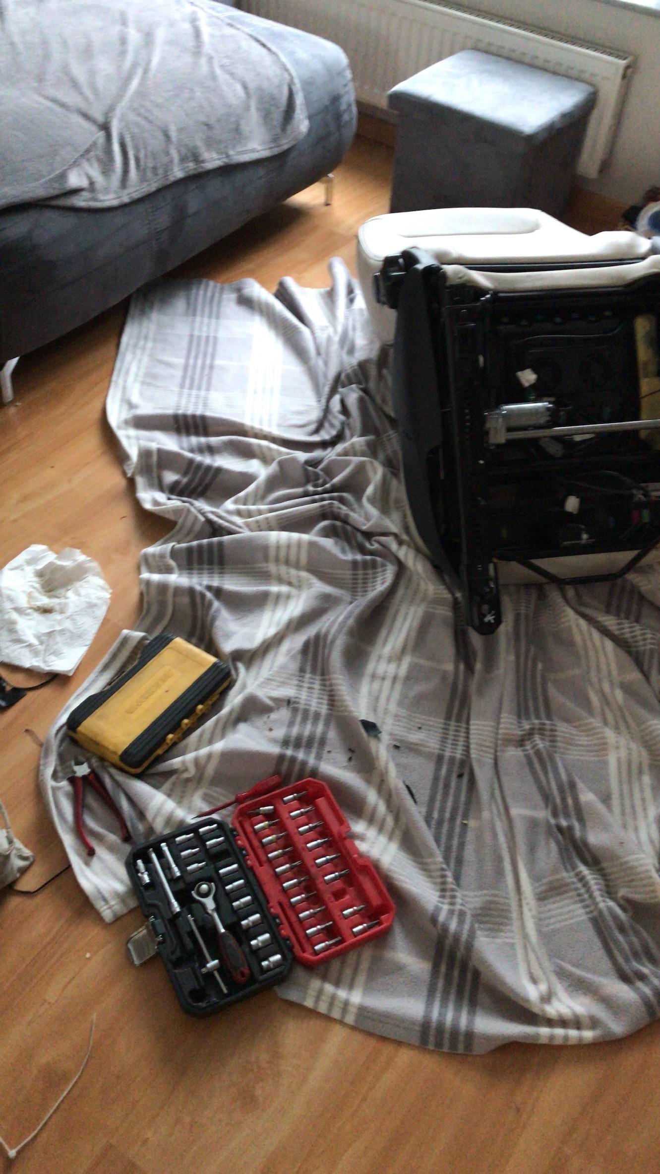

  • Ich schreibe hier mal ein bisschen weiter. War gerade bei einem Forenmitglied. Problem war das die Sitzheizung nicht geht. Also raus den Sitz. Schraube die den Stecker unter dem Sitz sichert, zum entriegeln abgeschraubt, Stecker gezogen. Sitzschiene die TorxSchrauben gelöst und Sitz herausgehoben. Nun ging es auf Fehlersuche. Von der Sitzfläche den Lederbezug entfernt. Einfache die Keder an der Unterseite des Gestells herausheben und an noch vielen anderen Stellen. Dann Bezug vom Polster entfernen….
    Aber ich glaube das führt zu weit hier.

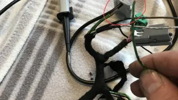

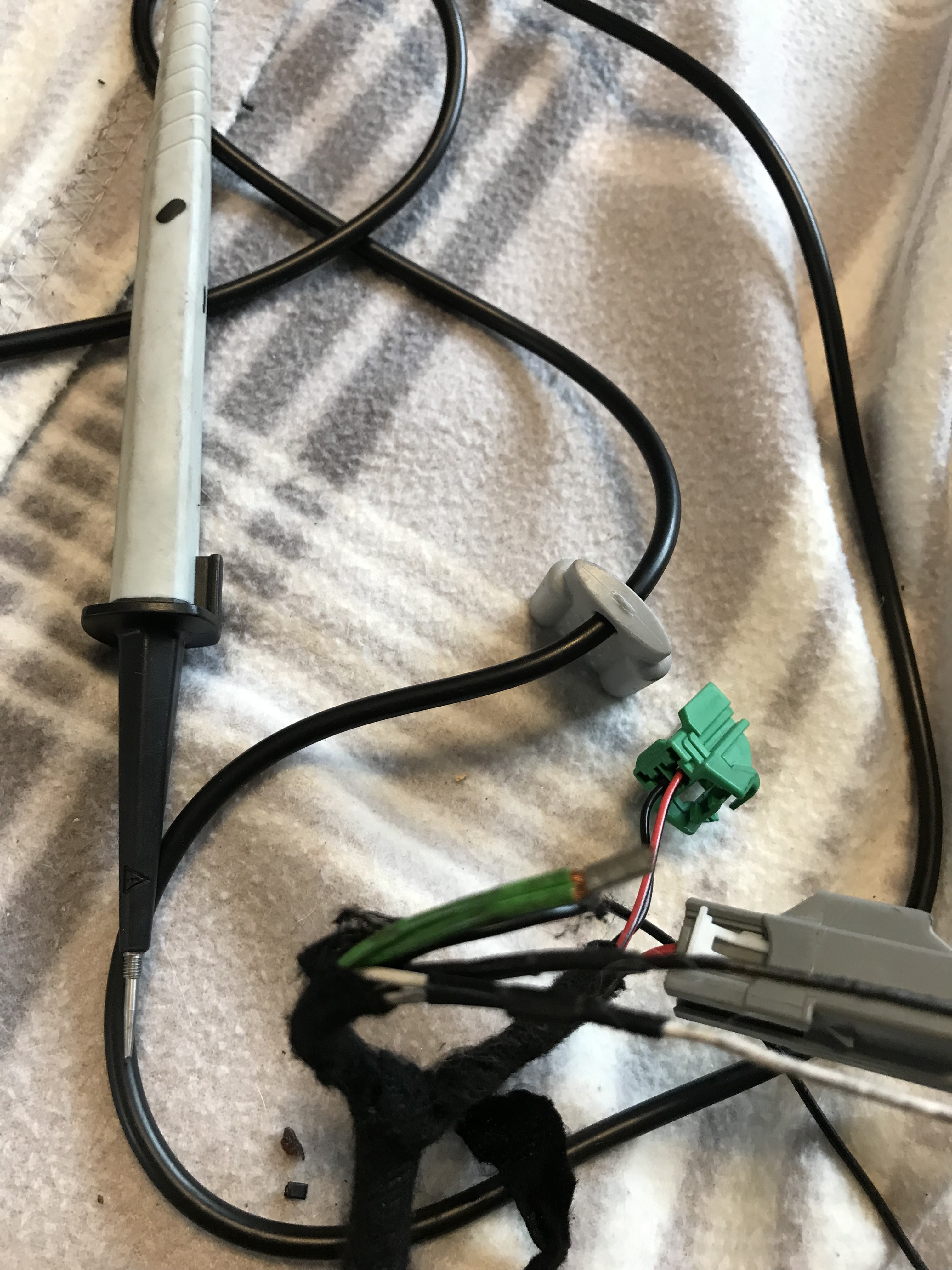

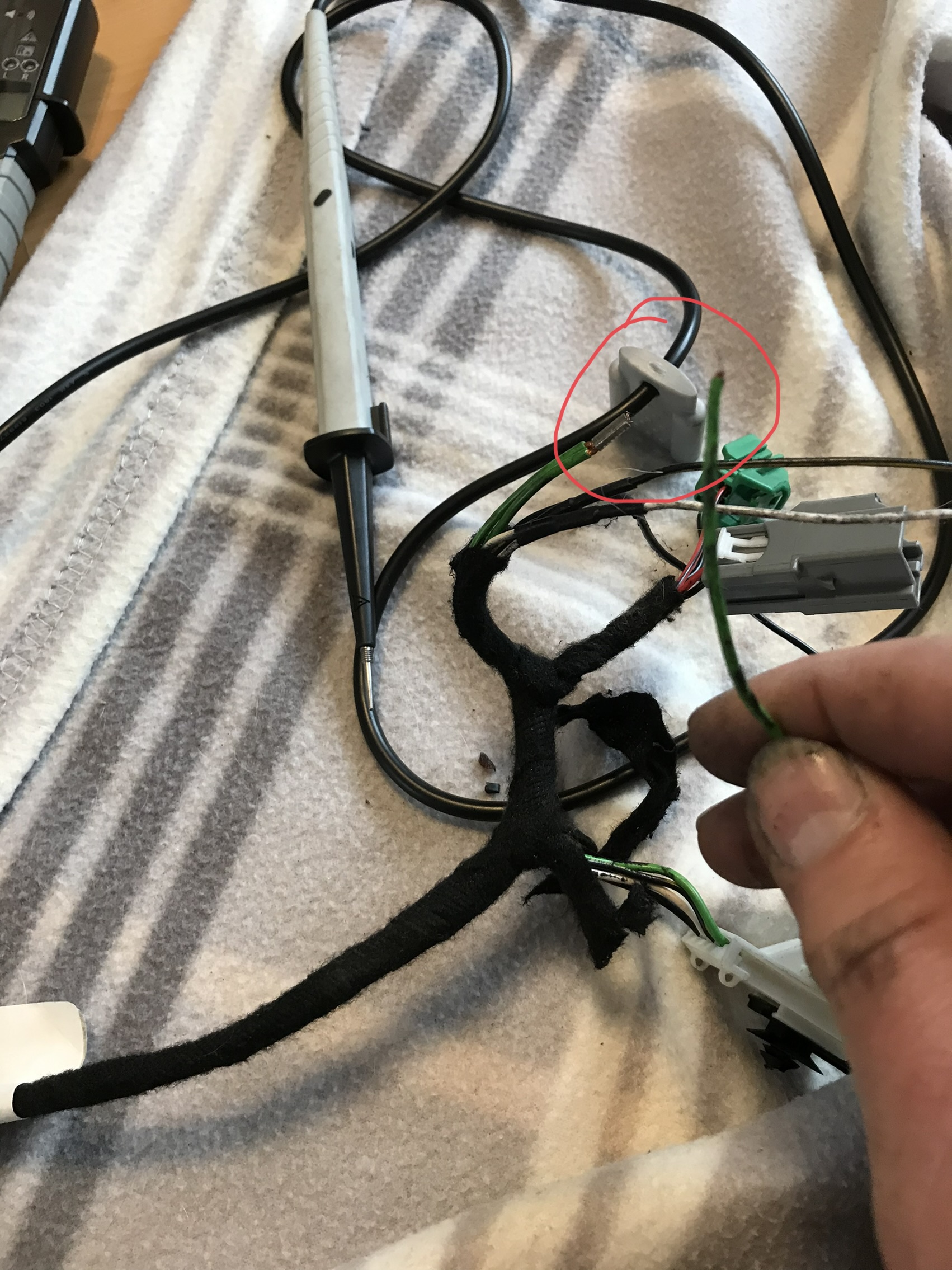

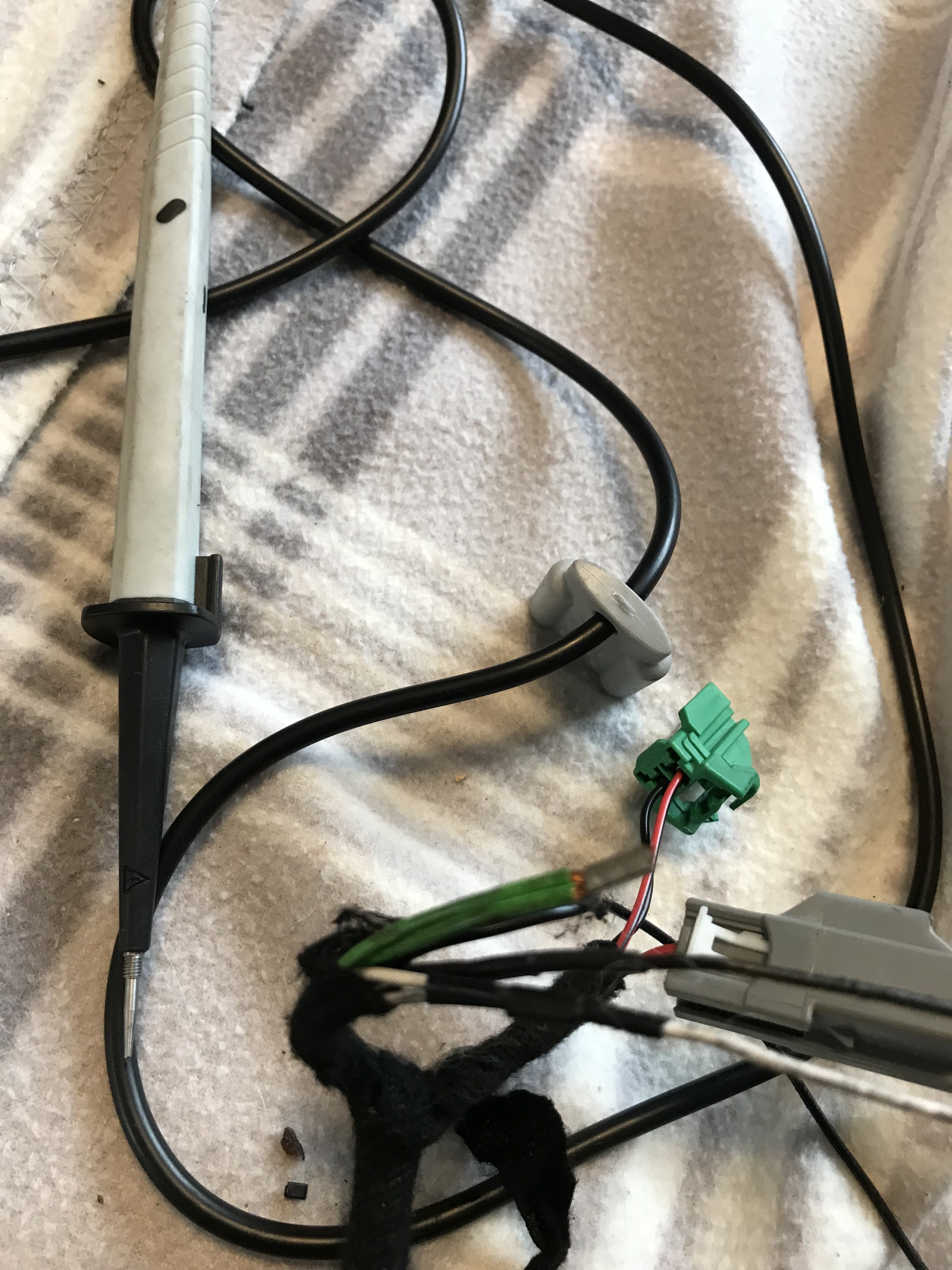

    Wir haben alle Kabel durchgemessen und nix gefunden. Also leeres Gestell ins Auto. Stecker drauf und an den Kabeln einzeln gewackelt und sieht da, Fehler gefunden.
    Ab Werk solche Scheixe zu produzieren. Die haben mit Metallverbindern von 2 auf 1 Kabel überbrückt. Und eine Verbindung war nach Jahren im Arsch./-Kotz-/
  • Klasse gemacht, aber welche Verbindung meinst Du nun genau? Das wäre sicher hilfreich, denn das Problem haben andere womöglich auch...
  • Heizung und Lüftung laufen wohl mit der Versorgungsspannung über die gleichen Stecker. Keine Ahnung . Du hast ja im Kompaktstecker den Blauen, Grünen und ein Pinken. Der Gelbe ist für den Airbag und der große in der Mitte für die Höhenverstellung. Nimmt man sich die erstgenannten nun zur Hand, sieht man das die irgendwie zusammenlaufen die Heizung versorgen und die Lüfter antreiben und auf dem Weg dahin, sieht man das der Kabelbaum sich verzweigt und die Kabel weniger werden, also werden sie zusammengeführt auf dem Weg dahin. Das wäre Grün, Weiß und Schwarz.
