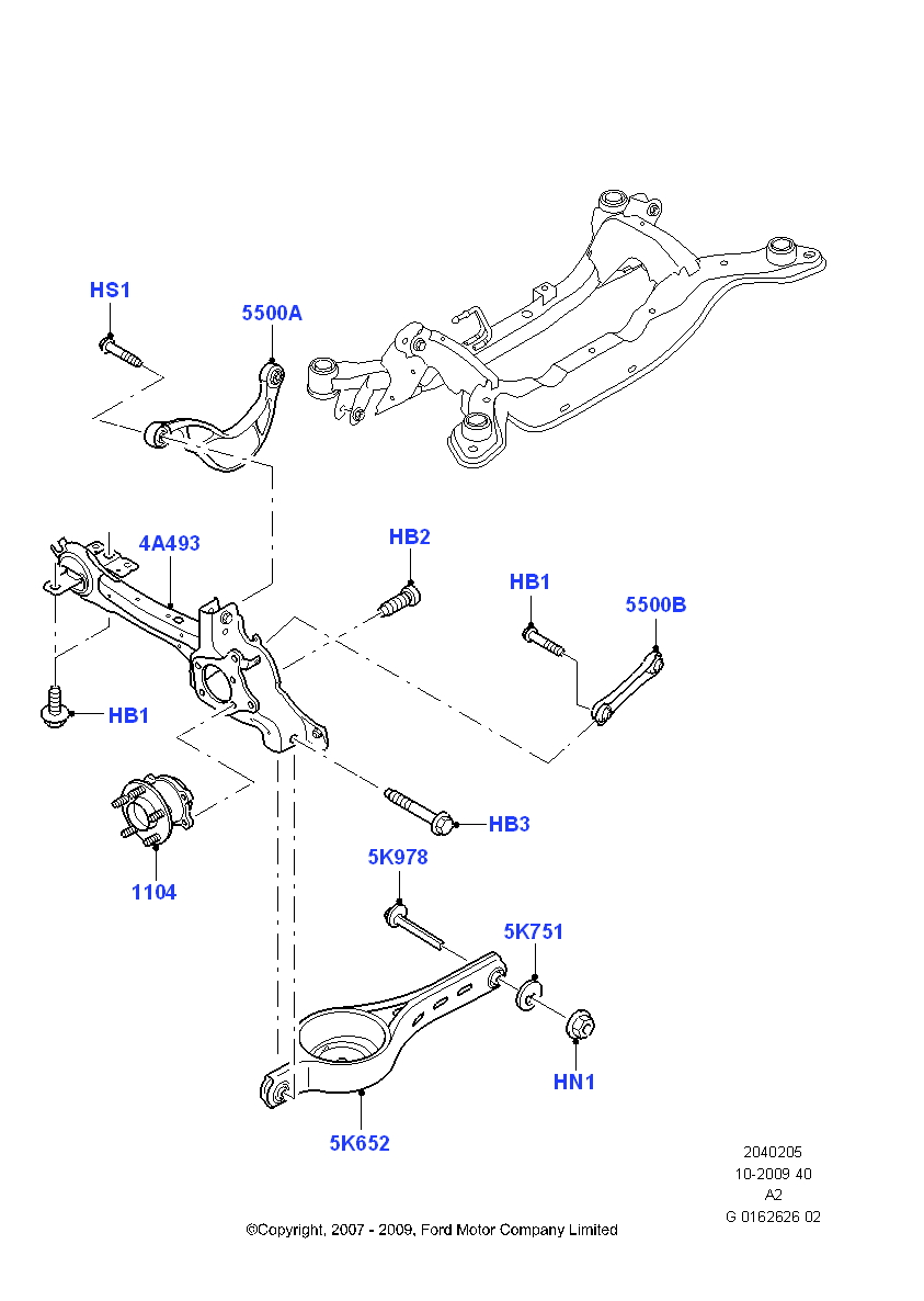

    Habe beim Fahren des öfteren ein metallisches Knacken das von hinten Links kommt. Gerade beim Losfahren knackt es nicht gerade leise. Im normalen Fahrbetrieb hört man es fast nicht, da es ruhe gibt. Auch bei kleineren unebenheiten hört man es. Kommt aber ein etwas tieferes Loch hört man es nicht, da ist das Auto ruhig. Und genau das macht mich doch etwas stuzig. Bei ganz leichten unebenheiten knackt es zwar aber bei einem schlagloch macht er es nicht. Ausserdem quietscht die Achse beim Einfedern wenn ich Rückwärts auf einen abgesenkten Bordstein langsam hochfahre. Vorwärts nicht. Die Gummis werden langsam etwas porös. Das sie gerissen sind oder nicht mehr gut aussehen ist nicht der Fall
    Bei dem Quitschen denke ich das es irgendein Gummilager ( Stabi ) sein wird. Da es beim Rückwärtsfahren dann doch anders belastet wird als beim vorwärtsfahren.

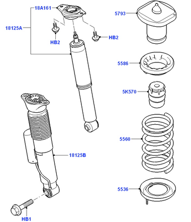

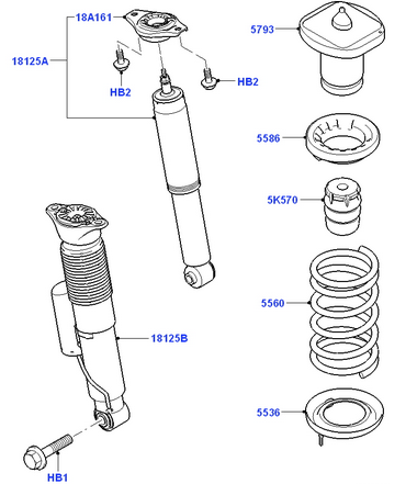

    Vom Geräusch her dachte ich an das Domlager vom Dämpfer. Heute mal fix ausgebaut und gefettet. Das wars wohl nicht. Bild 1 Bauteil 18A161.

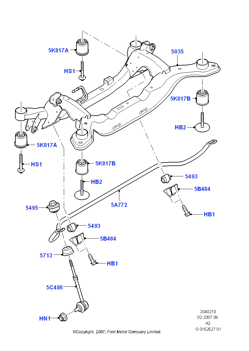

    Die Warscheinlichkeit genau das Teil zu finden wird wohl sehr schwer sein. Daher wollte ich mal fragen, was den als erstes an der Aufhängung ärger macht. Habe 3 Bilder angehängt.

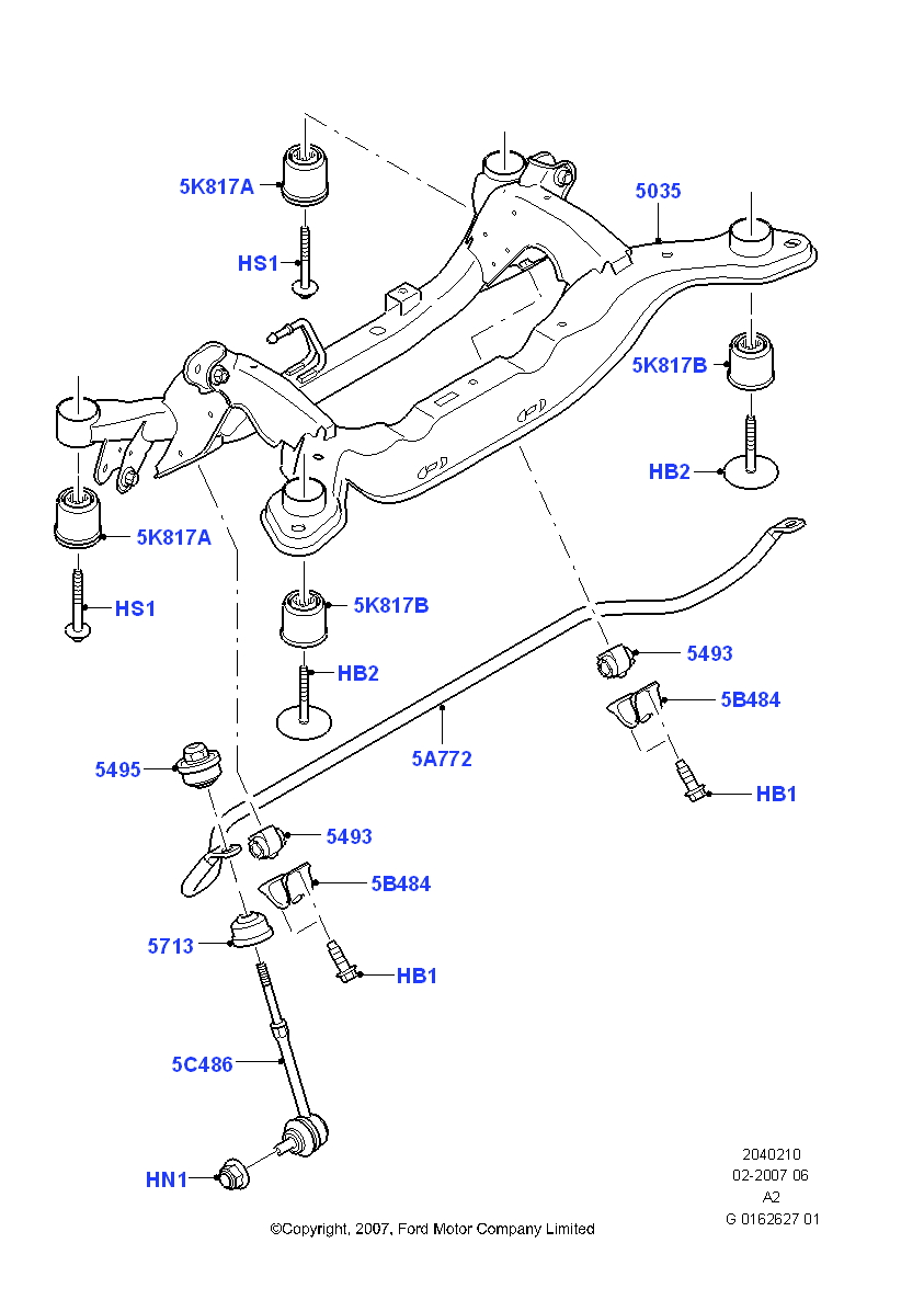

    Ich würde als erstes die Koppelstangen (Bild 3 5C486) und dann Stabihalter ( Bild 3 5493 ) wechseln.
    Was ich noch gerne wissen würde. Ich habe mal gelesen das die Buchsen vom ganzen Hinterachsträger auch ärger machen können. (Bild 3 5K817B)
    Wie würdet ihr vorgehen oder was für Vorschläge habt ihr für mich.
    Vielleicht kann mir einer sagen wo ich am besten anfangen soll.

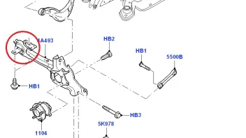

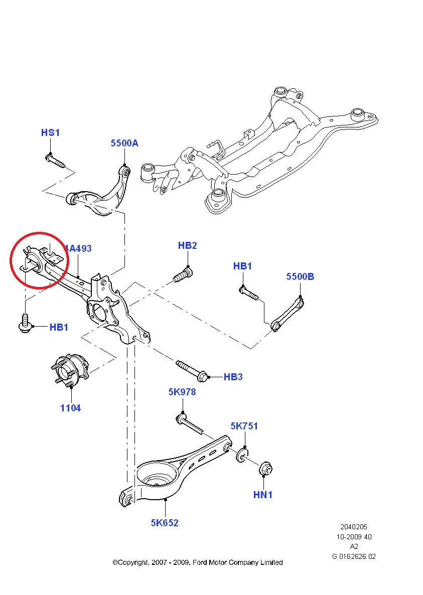

  • So war bei DEKRA. Das Lager des Längsträgers scheint wohl der Übeltäter zu sein. Löst sich in seinem Lager innen auf.
    Danke dem Forum aus einem anderen Posting ist es dieses Teil hier.
    http://www.teilehaber.de/lagerung-lenker-id62864184.html
    Da es nichts Sicherheitsrelavtes ist ,und ich im Januar in Urlaub gehe ,werde ich die ganze Sache zusammen mit neuen Bremsscheiben erst im Feb machen. Habe da einen guten Schrauber der mir die Buchsen macht ,und ich mach in der Zeit meine Bremsen.( Seitenschlag )

  • Hallo Zusammen ....
    Heute habe ich mit einem Bekannten zusammen die Buchsen der Längsträger an der Hinterachse gemacht. Das linke war defekt. Da hier alles abgebaut werden musste, habe ich die Feder gleich mit ausgebaut. Feder, Federaufnahmen alles ok. Es wurden beide seiten gemacht.
    Nachdem die neuen Lager eingepresst sind, habe ich das knacken immer noch. Vermutung ist das der kompl. Hilfsrahmen oder wie man das Teil nennt, eventuell irgendwo knackt.

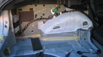

  • Hatte es auch. Jetzt kommst: hinten links unter der Verkleidung im Kofferraum sitzt ein Steuergerät aus Metal das mit einer Schraube mit einer Plastik Kappe verschraubt ist. Guck mal zb ob du diese noch hast. Meine war weg neue Schraube kein klacken hl
    Kannst du das etwas genauer beschreiben wo das Teil Sitzt ?
    Timo
    P.S Auf dem Boden ? in der Seitenwand ?
  • Seitenwand - auf dem Boden ist da nichts.
  • Die Idee in dem Bereich einfach mal zu schauen ist auf alles Fälle ein Blick wert. Muss die Verkleidung halt mal weg.
    Timo
  • Danke ich fummel in dem Eck mal rum ,und mach die Verkleidungen mal weg. Den Rest sehe ich dann selber
