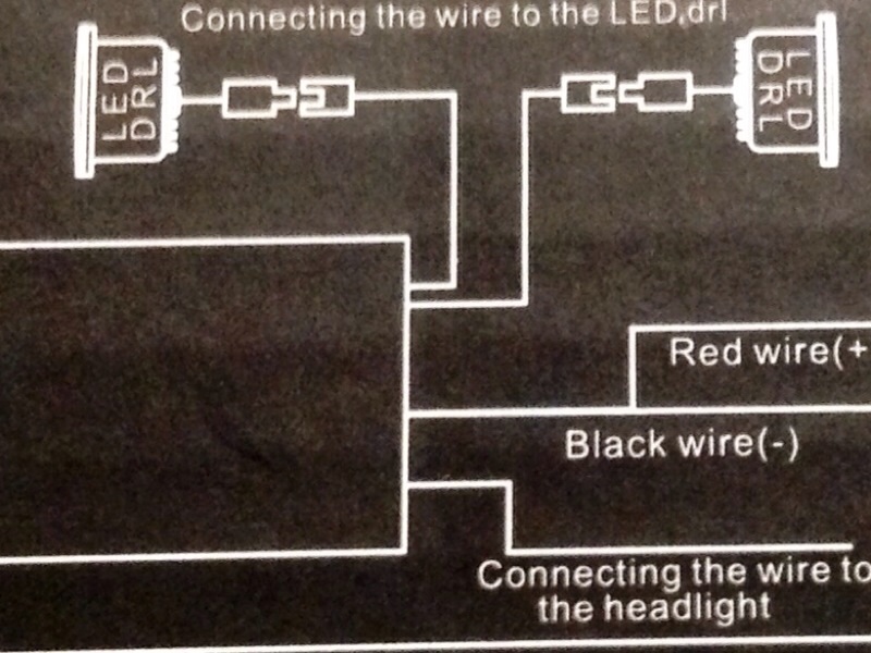

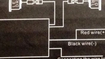

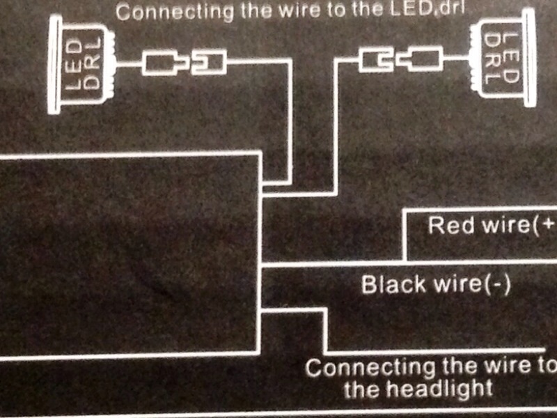

Zu dem Strich-Bild vom Link:
Das Kabel vom Standlicht geht zu einem Relais, das Relais braucht auch einen Masse-Anschluß, das ist das Beinchen gegenüber dem Kabel vom Standlicht. Das Relais legt einen Schalter um: 12V von der Batterie gehen dann (wenn Licht AN) direkt auf das TFL-Modul (anstatt vom Standlicht).
Ein Foto habe ich davon nicht und eine Skizze würde genauso aussehen, wie das Strich-Bild.Ahh jetzt hast klick gemacht,
Das Standlicht schaltet das Relais und das wiederum gibt die Spannung von der Batterie an das Modul
Ja bleibt gleich
Wenns mit dem Relais funktioniert ist mir das auch recht .

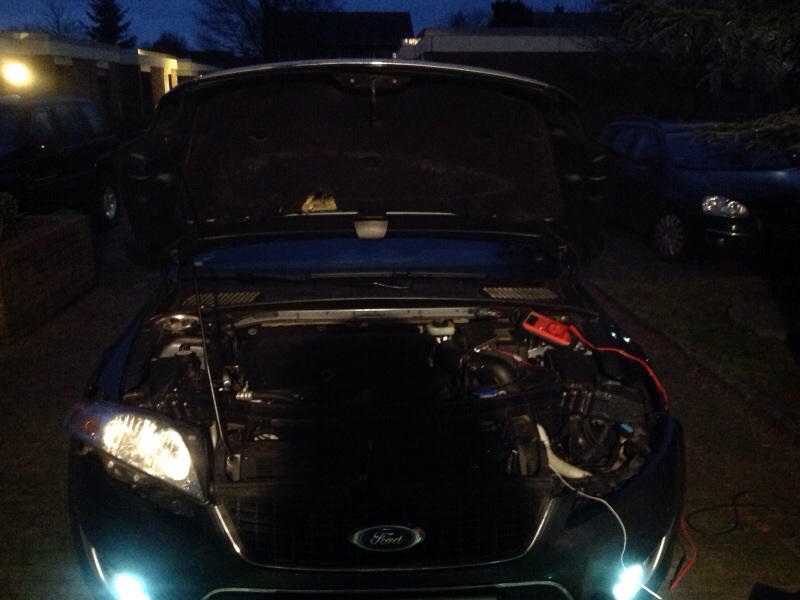

funktioniert das TFL evtl. vernünftig, wenn Du den schwazen Draht auf Masse legst, denn auf dem Schaltbild des TFLs steht ja eindeutig: schwarz=Minus. -

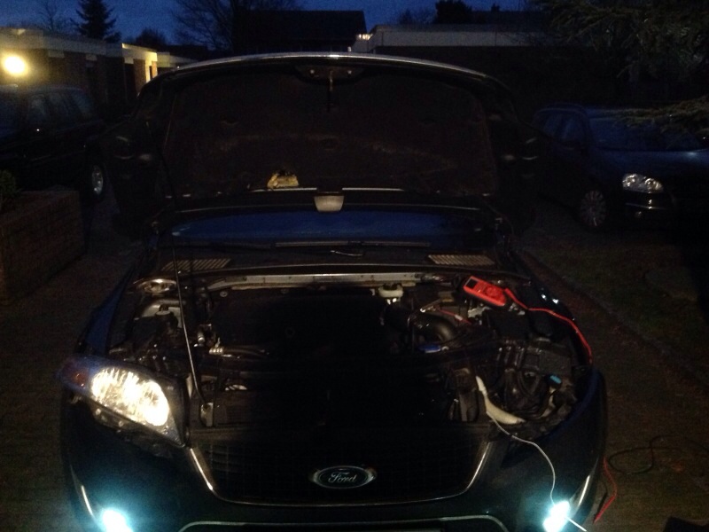

Ich hab irgendwie das Gefühl, bevor Dir die Karre abraucht, solltest Du wen drantun, der Ahnung davon hat.
Da wirst du auf Weihnachten aber keinen mehr finden und wir haben ja vorher schon vernommen, dass Mutti jetzt schon meckert.
OH -
Nee habe alles wieder zusammen gebaut und halt erstmal die Sicherung heraus genommen.
Damit wir erstmal wieder fahren können ohne dico Bel.
