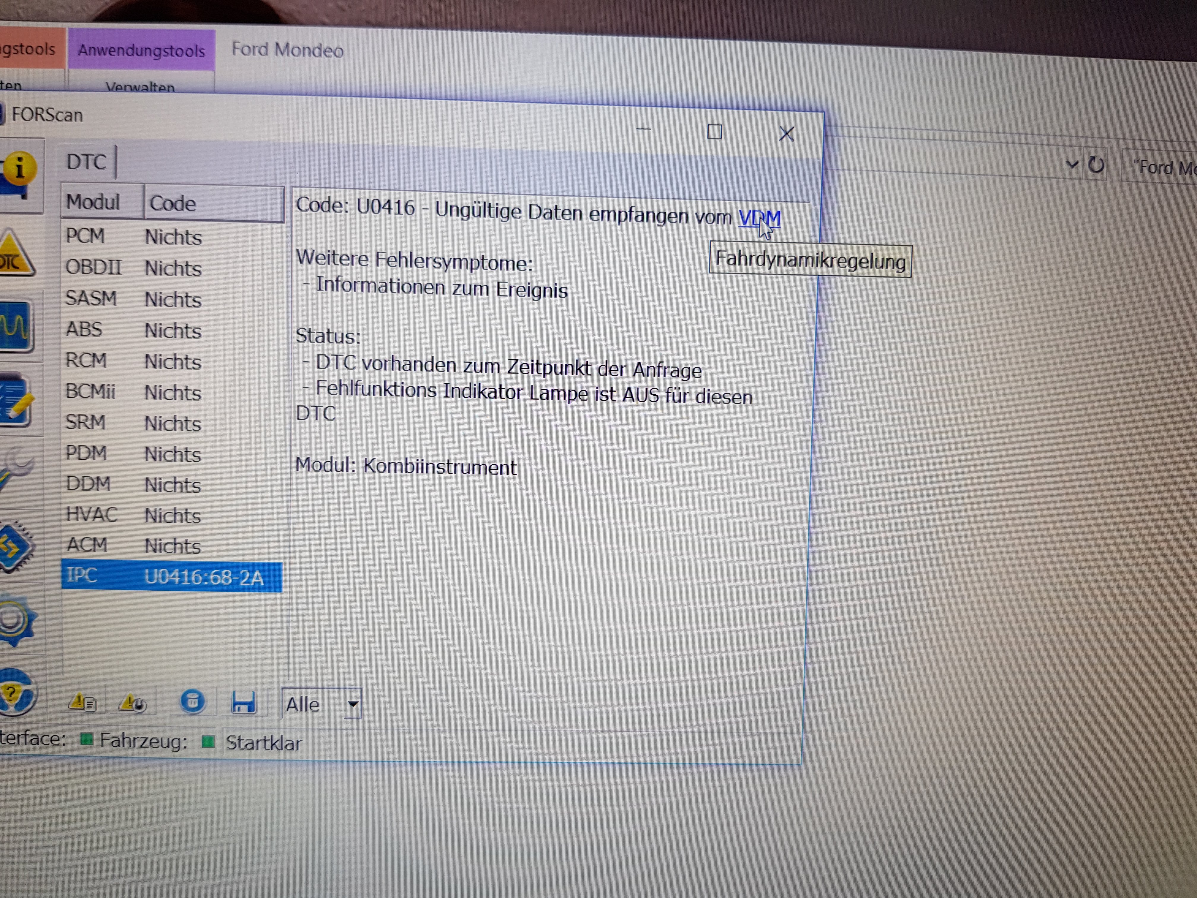

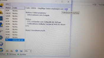

    ich muss das alte Thema mal rausholen. Habe gestern meinen Tempomat eingebaut und programmiert (funktioniert bestens :thumbup: ). Beim Fehlerlöschen ist mir folgender Fehlercode aufgefallen (siehe Anhang).
    Weiß jemand was das zu bedeuten hat? Ließ sich auch nicht löschen. Der Wagen verhält sich allerdings normal und es leuchtet auch keine MKL oder so.. Glaube auch nicht, dass mein Mondeo eine Fahrdynamikregulierung hat...
  • Laut Modulliste ist das VDM zumindest nicht erreichbar. Hast du eventuell was an der Config falsch umgestellt, als du den Tempomaten programmiert hast?
  • Danke für die schnelle Antwort. Tatsächlich gab es am Anfang Verbindungsprobleme. Aber nach einem erneuten Versuch ging die Verbindung problemlos (ohne Fehlermeldung). Habe mich dann an deine Anleitung gehalten und nur automatisches Verschließen der Türen und den Tempomat (with cruise control) eingestellt und die Konfig überschrieben.
