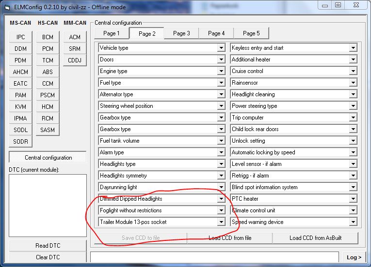

Mondeo Mk4 FL wurde mit einer Ford Original AHK (Wedtfalia) und dem Original E-Satz und StG eingebaut. ElmConfigänderungen sind
- With Trailer Tow Attached
- Trailer Module 13-pos socketIm BCM und im IPC geschrieben...
Funktion im vollem Umfang gegeben.
Trailer Tow attached muss nicht.
Mal eine womöglich blöde Frage:

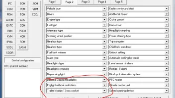

nach Einbau der AHK ohne Freischaltung ging die PDC einwandfrei. Gestern habe ich diese freigeschaltet und zwar
- foglight without restrictions
- Trailer Module 13-pos socketNun geht die PDC nicht mehr, bzw. nur ganz kurz, dann kommt ein langer Piepton und die Anzeige blinkt.
Liegt das möglicherweise an der Freischaltung des "Trailer tow attachment"? -
Nein, das liegt an fehlerhaftem Einbau des Anhängermoduls. Die Can Verbindung zum Modul ist unterbrochen.

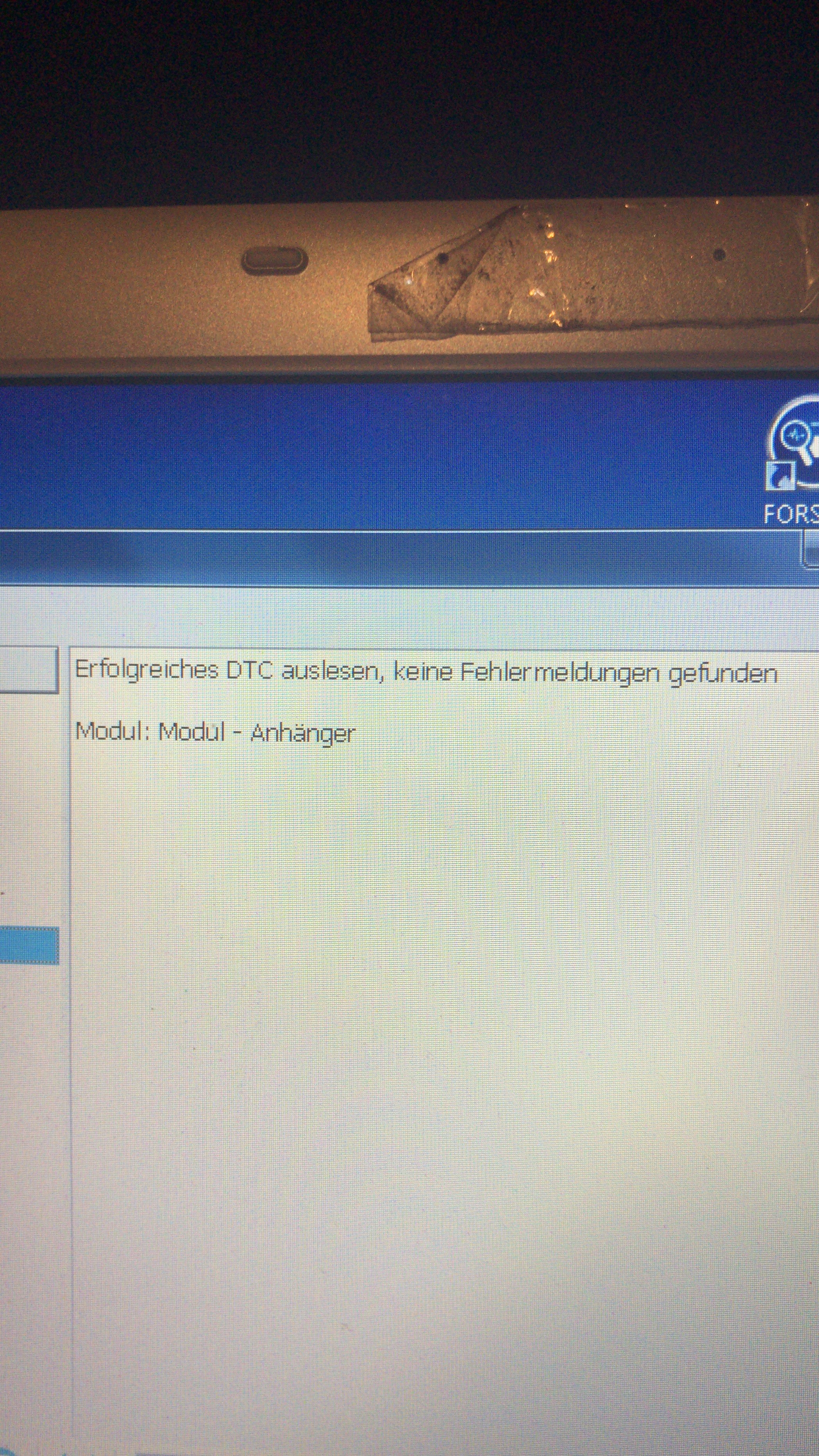

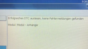

Leuchten funktionieren gar nicht , habe mehrere Sachen durchprobiert , Anhänger , fahrradträger usw.Bestellte mir das Diagnose Gerät / Stecker (wie man es auch nennen mag) Software runtergelassen usw. alles Prima.

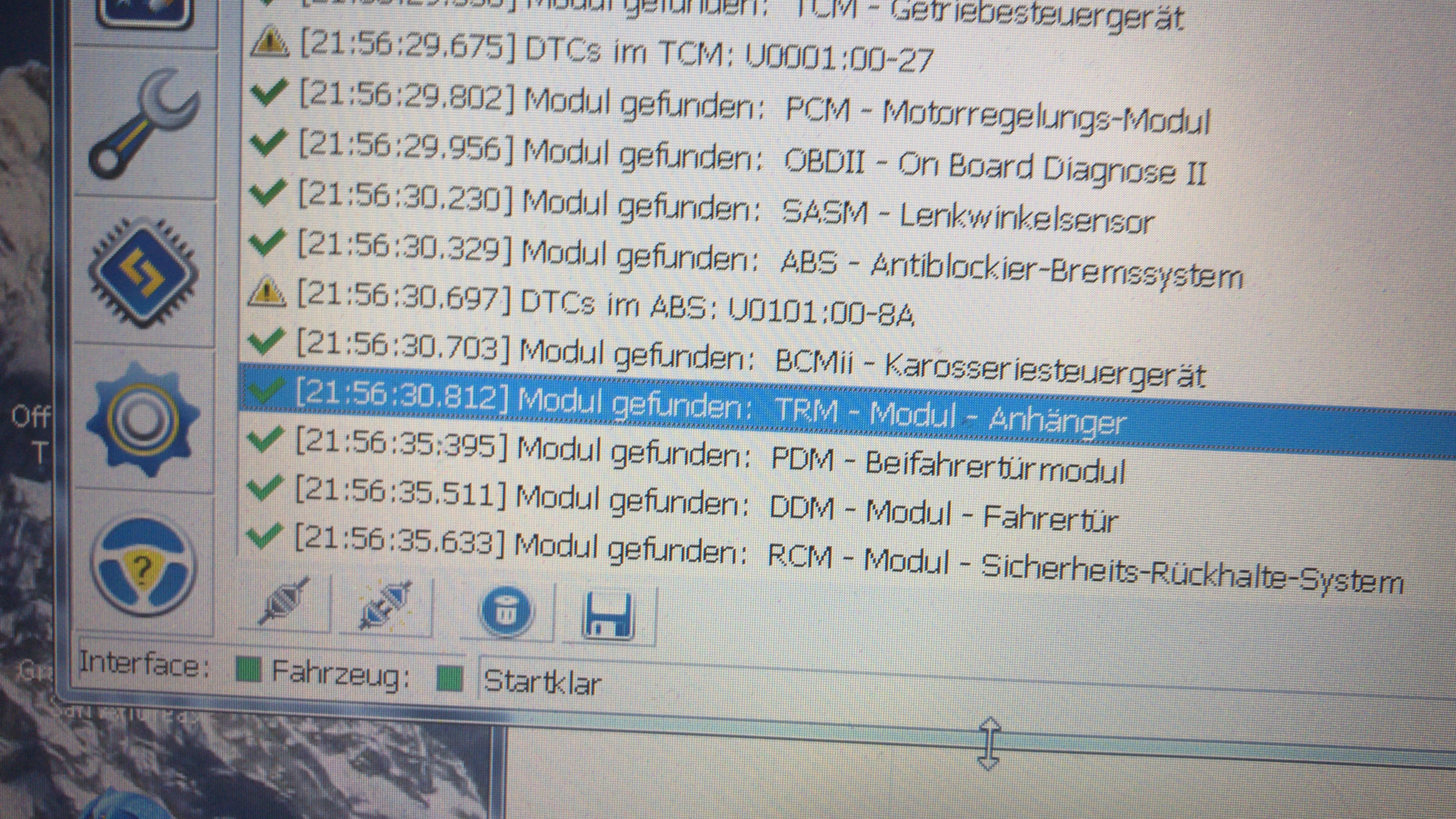

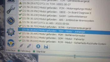

kann mit Foresman auch Fehlerspeicher auslesen , dabei erkennt er auch das Trailer Modul.

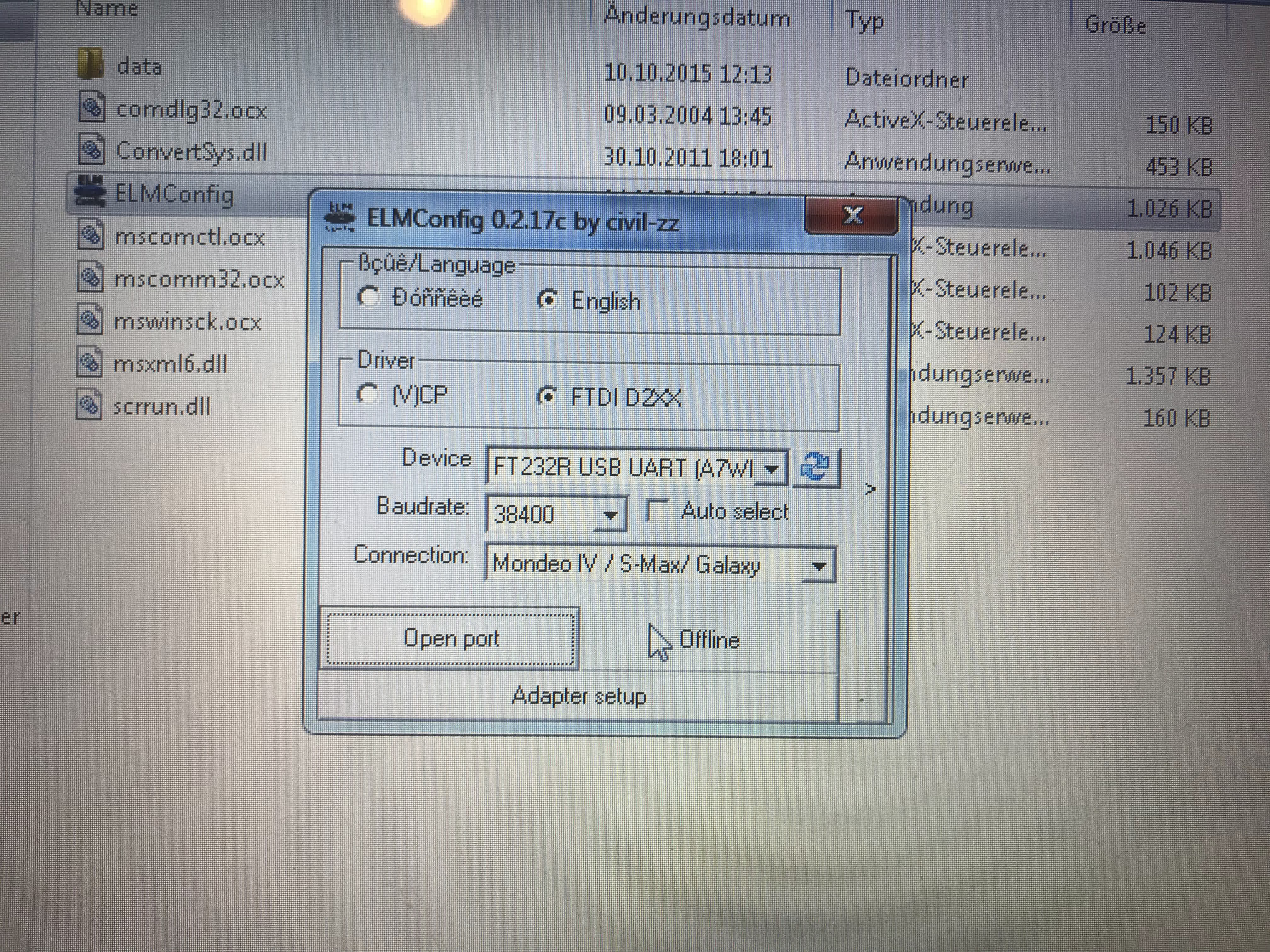

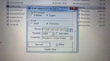

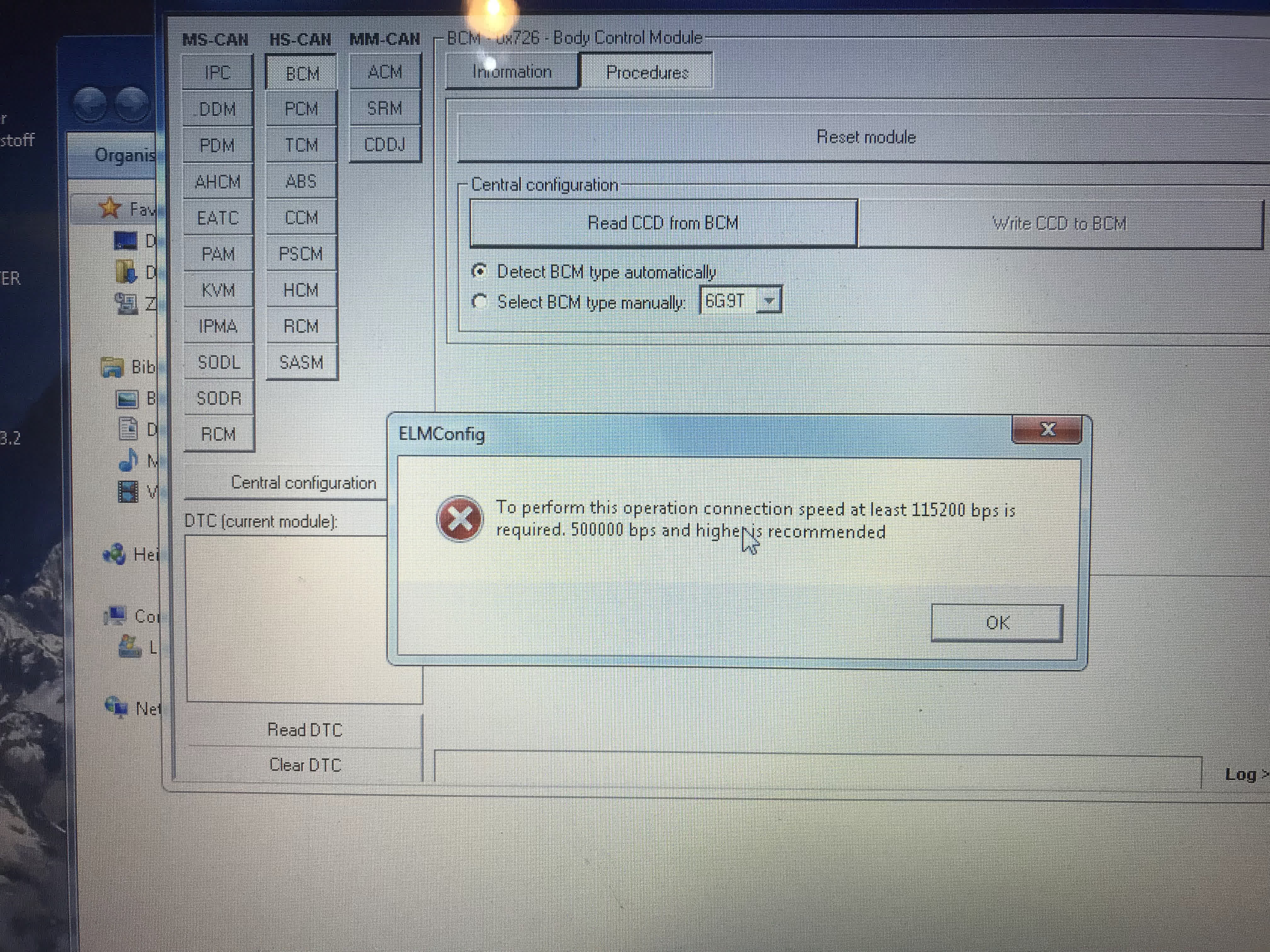

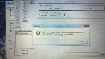

Mit Elmconfig bekomme ich keine Verbindung ,zumindest keine schnelle , nur wenn ich die Baudrate niedrig stelle ,
mit dieser Verbindung kann ich aber die Funktion im Programm :HS Scan -> BCM -> Procedures -> Read CCD from BCM , nicht durchführen , dabei kommt folgende Meldung : Bilder unten !
Treiber sind aktuell
vielleicht billig Hardware ?
vielleicht habe ich irgendwas übersehen..
Vermutlich ist wirklich das ELM Mist. Woher hast du es?
ebay , ist dann wie immer , billig muss man sich leisten können.
woher bekomme ich denn ein Markengerät bzw. das originale ?
Hatte bzw. Habe mit elmconfig auch immer mal Probleme. Deaktiviere mal bitte alle Windows Firewall Sachen. Denn das mit der niedrigsten Geschwindigkeit hatte ich genauso.
Gerade gesehen in deinem Beitrag. Wenn es erkannt wird wie es hier ja lt. Deinen Angaben der Fall ist dann ist es ja ein CAN-Bus fähiges Modul. In dem Fall würde ich es natürlich erstmal korrekt in die Fahrzeugsysteme einbinden, sprich mit Hilfe eines geeigneten Elm-Adapters die nötigen Änderungen in der Car-Config vornehmen.

habe heute das "OBDLink SX USB + ScanMaster-ElmScan" bekommen,
leider kann ich damit den MS-CAN nicht auslesen , da man den Adapter nicht umschalten kann, da zum Start des Programms ja die Frage nach dem Umschalter kommt.
HS-CAN kann ohne Probleme ausgelesen werden über HS-CAN -> BCM -> Procedures -> Read CCD from BCM
laut Anleitung muss ja nach der Änderung in beiden auch die Änderung geschrieben werden oder ?
gibt es ne andere Möglichkeit , da laut Hersteller , das gerät beides auslesen kann.?
