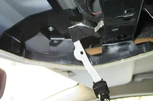

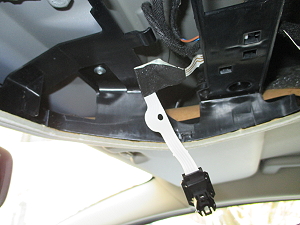

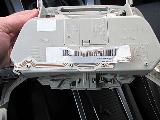

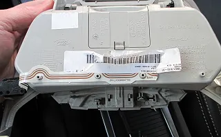

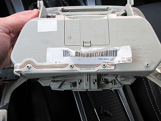

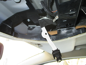

So, heute (dank einer tollen Anleitung hier aus dem Forum) ausgebaut und den Übeltäter gefunden.
Bei der Reparatur meines Hagelschadens hat man den Dachhimmel öffnen bzw. rausnehmen müssen und dabei ist wohl das Flachbandkabel gerissen. Anstatt es zu erneuern hat man es einfach so wieder eingebaut, frei nach dem Motto "wird der schon nicht merken". Das gibt Mecker am Montag !
