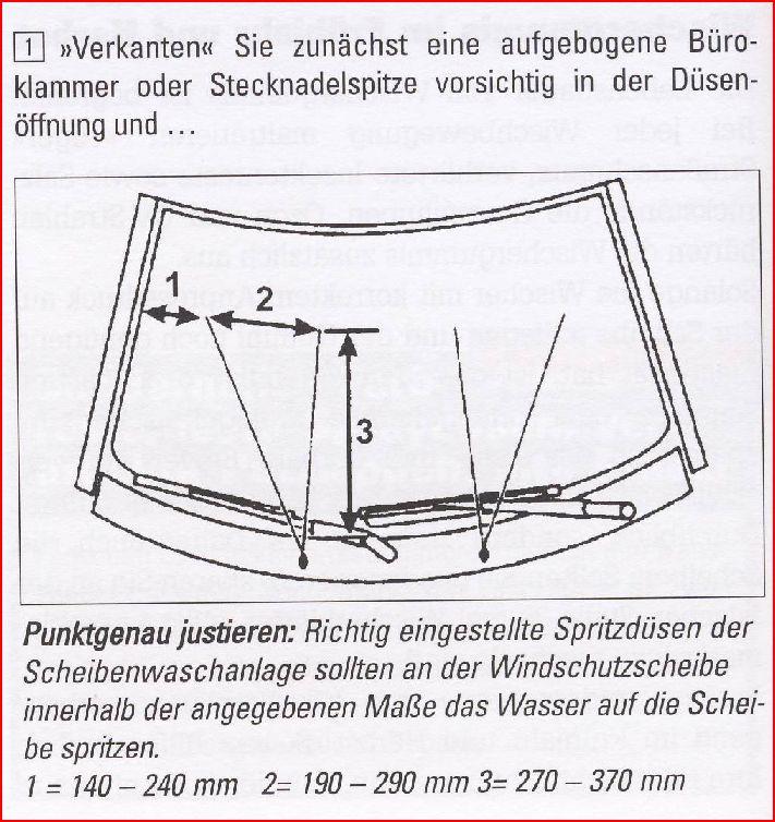

  • Stell die Düsen doch mal so ein
    bei mir hat es geholfen.
  • Ich guck mal beim FFH vorbei und werd das Problem schildern. Mal sehen was der sagt. Btw, danke für den Tipp mit den Düsen, mein Problem liegt aber daran dass der Wischer in der Abwärzbewegung das Wasser nicht restlos abzieht.
