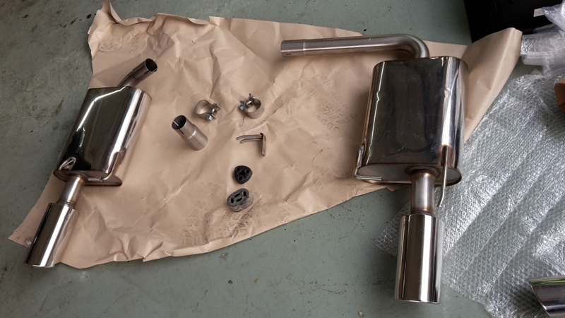

Habe heute nach der Lieferung nach Feierabend die Fox drunter frickeln lassen.Dauer 1,5 Stunden in einem Fachbetrieb, der 2Sportauspuffanlagen im Monat verbaut im durchschnitt.Die sagten mir, das die meisten Anlagen schlechter passen.
Ein Mangel ist, wie ich finde, das ausser der EG BE keine bebilderte Anleitung für den Einbau beiliegt.Sowas wäre mehr als nützlich, da ein paar Mehrteile beilagen mit denen man nichts anzufangen weis ausser zu raten.Im grossen und ganzen passt das, jedoch hat der rechte Topf 2 Halterungen.Den 2. gegenhalter konnte man nicht anbringen, da das Stossstangenblech gefalzt ist und der Halter zu kurz sodass es nicht passt.Alles andere klappte.

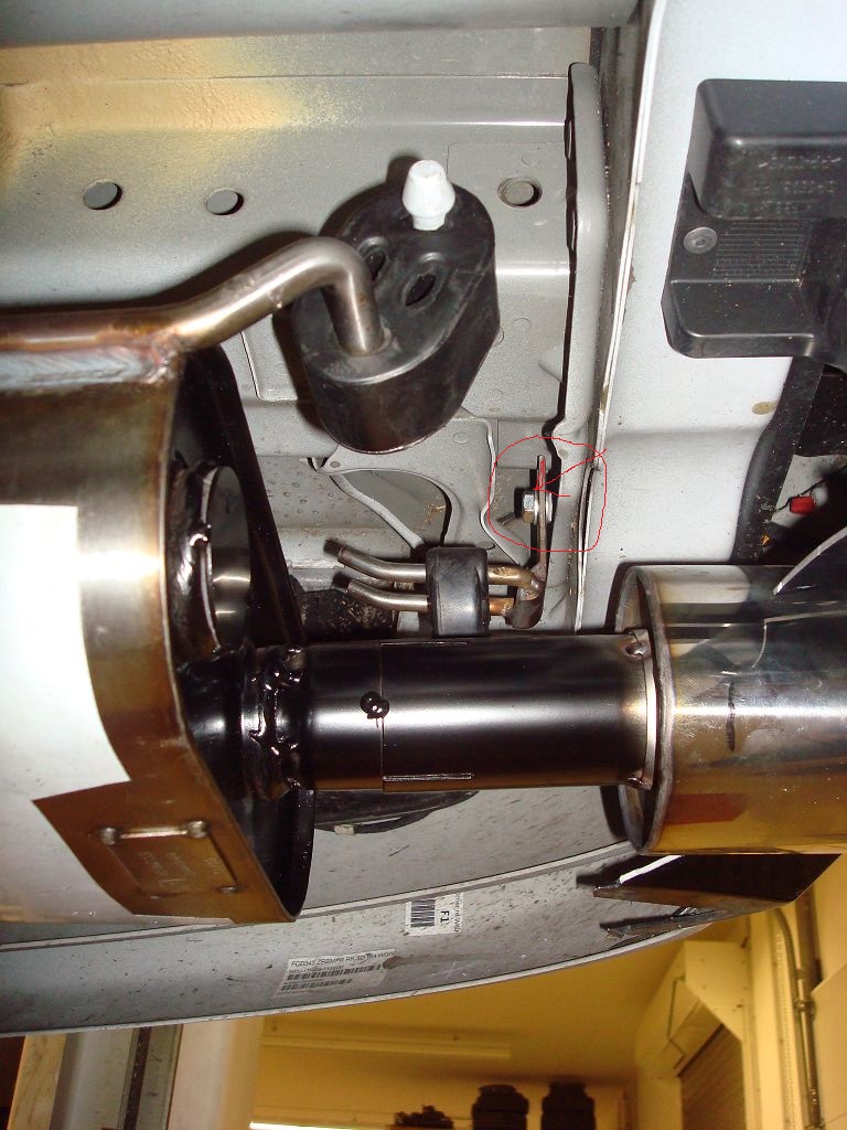

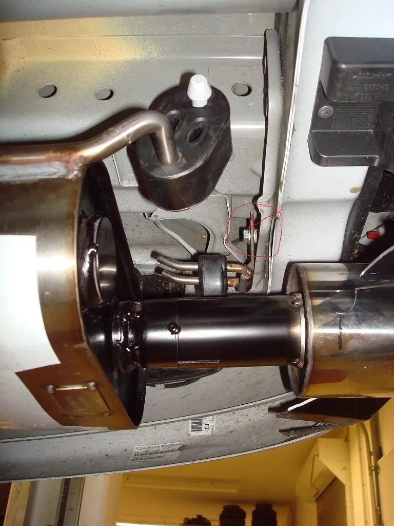

Meiner klang nach 200km schon schön sonorig. Habe meine in Johanngeorgenstadt einbauen lassen. Das mit dem Gegenhalter habe ich auch erst vorige Woche gesehen als ich unter dem Auto lag. Würde von Fox ziemlich mistig angeschweißt ![]()
Hi Ossi,
ich habe den da jetzt garnicht befestigt, jedoch werde ich mir was einfallen lassen.
Gerade noch mit Herrn Kreißel Telefoniert. Er sendet Fotos für diesen halter, bin mal gespannt.
Es war auch eine art Adapter dabei der aber so denke ich vielleicht für ein anderes Modell ist?
Ich gebe dir recht Ossi, erst jetzt klingt der Ecoboost wirklich Sportlich und nach Leistung.

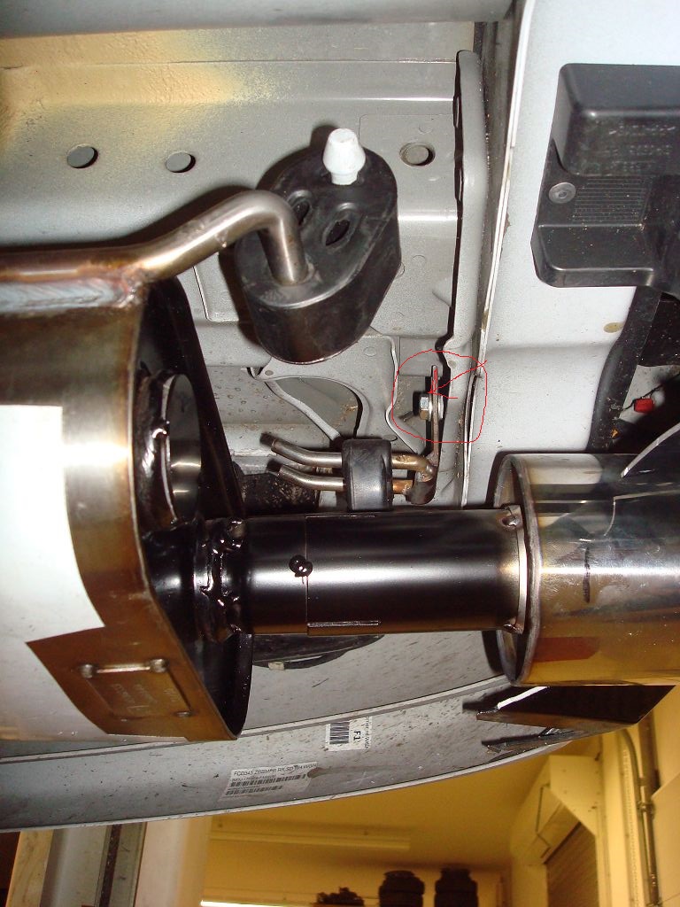

Diese eine Halter auf deinem Bild ist bei mir verschweißt. Dein letztes Bild sieht doch mal geil aus. Und der Preis entschädigt doch, oder nicht. Preiswerter als Remus und Co. ![]()
Stimmt , der Preist stimmt, das Material ist recht dick und der Sound passt zum Mondeo. ![]()
Habe heute einmal versucht den zusatzhalter anzubringen.
Man kann dazu eine Vorhandene angeschweisste Mutter nutzen, so Fox.
Ich weis jetzt aber warum die bei dir Verschweisst haben Ossi.
Diese Mutter reist sehr schnell beim verschrauben ab, da am ende des Gewindes kein Hohlraum sonden Metall ist.
Das bedeutet da man mit einer 10mm M8 Schraube das ganze max. Handfest anschrauben könnte, mehr nicht und das hält dann nicht lange.Meine ist ja nun Abgerissen, also lass ich es demnächst Verschweissen.
Auf dem Foto sieht man das Teil mal(anderer Auspuff) Rot gekennzeichnet.
Das ist ja mal wieder eine super Technik ![]()
Danke schon mal für den Hinweis, wird bestimmt Zeit sparen morgen beim Umbau
Genau. Das Teil haben sie so schlecht und recht dranngebruzelt ![]()
Ich habe auf der Arbeit kurzerhand das MigMag gerät fertig machen lassen und eine M8x15 Schraube angepunktet. Das ganze ist jetzt mit einer selbstsichernden Mutter verschraubt und passt.
Ja, diese Ford Schraube war Maschinell angepunktet unterhalb der Mutter und meine erste Schraube drüchte diese weg, da es keine Bohrung am ende sondern ein weiteres Blech gibt, man also max. nur gut die Mutternhöhe nutzen kann. ![]()

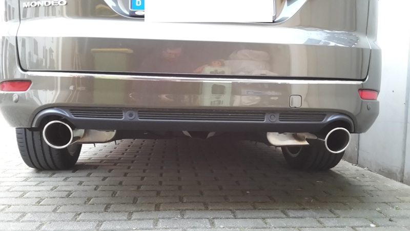

So gestern Abend war es soweit, die Pötte sind drunter.
Einbau:
War leider nicht so reibungslos wie bei Uwe, ich möchte das nun nicht auf FOX schieben, da die ESD für den Turnier sind und ich Fließheck fahre.
Y-Stück hat vom Winkel überhaupt nicht gepasst, haben die Muffe die zum MSD zeigt abgeflext und ein Stück Rohr zwischen geschweißt um den Winkel zu ändern. Das Rohr zum rechten ESD musste auch gekürzt werden.
Nachdem alles provisorisch dran war, Endrohre ca 7cm zu lang bzw standen 7cm raus.
Endrohre an der Schweißnaht abgeflext, ein Stück weiter auf das Rohr nach hinten geschoben und wieder geschweißt. Nun sind die mit dem Diffusor bündig.

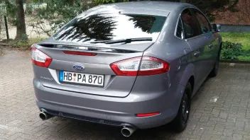

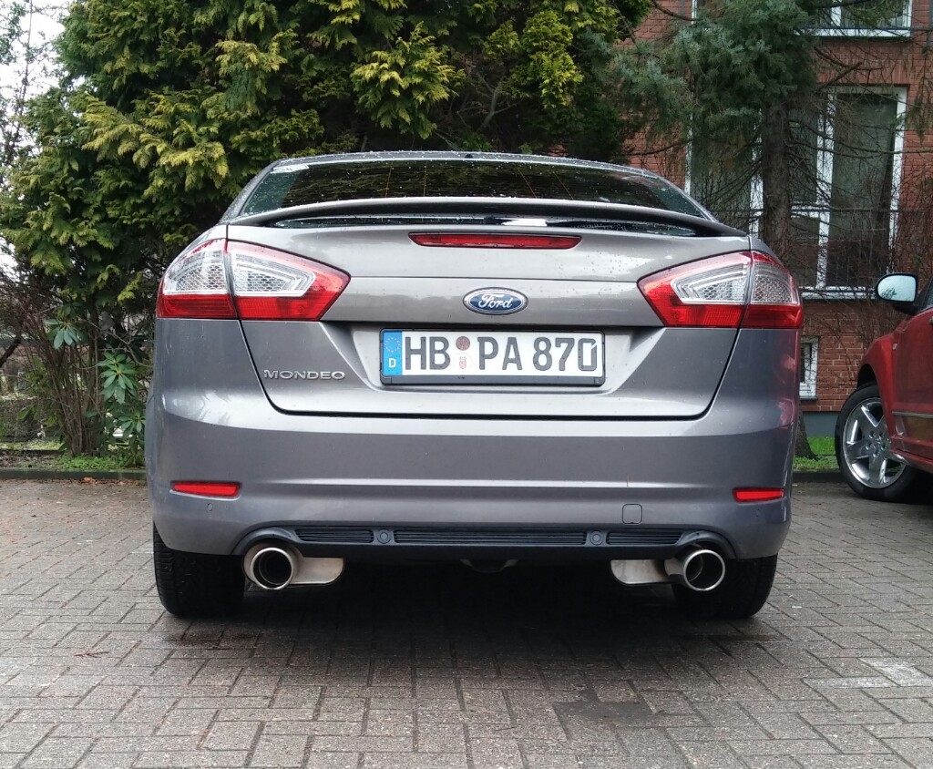

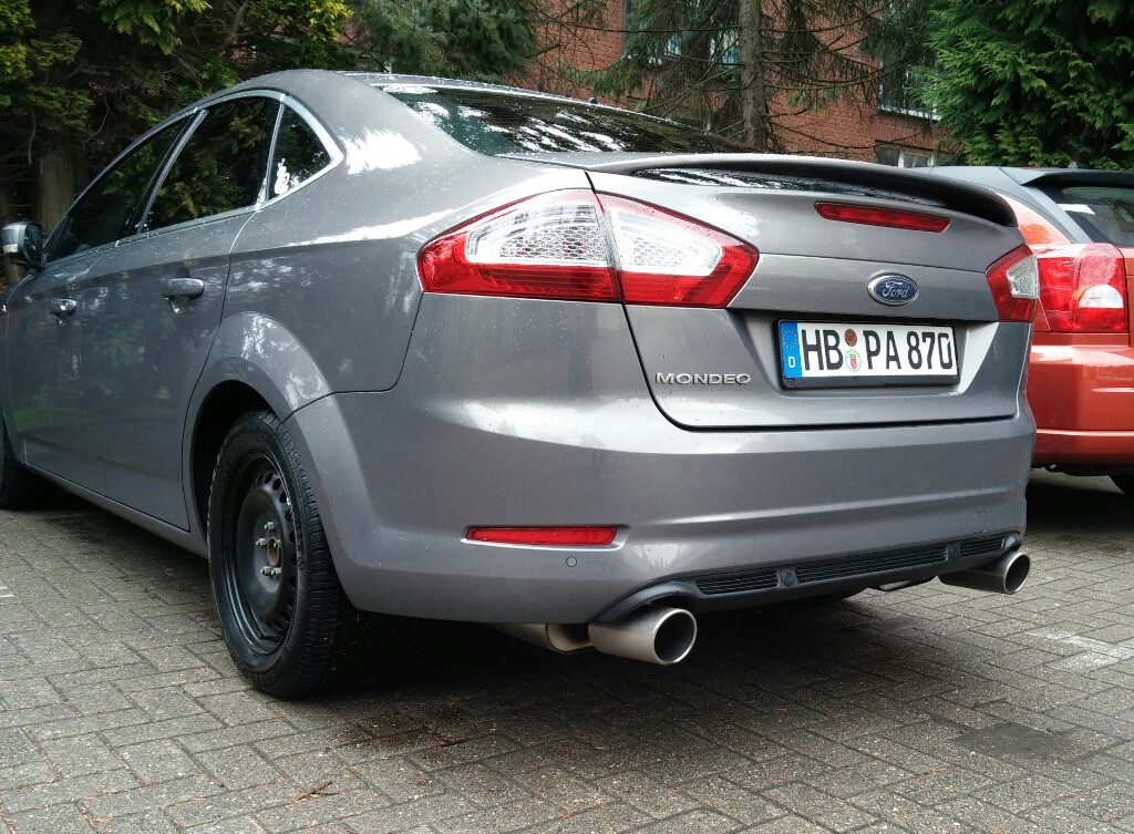

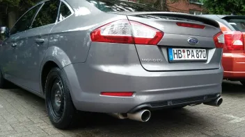

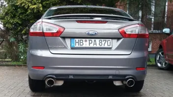

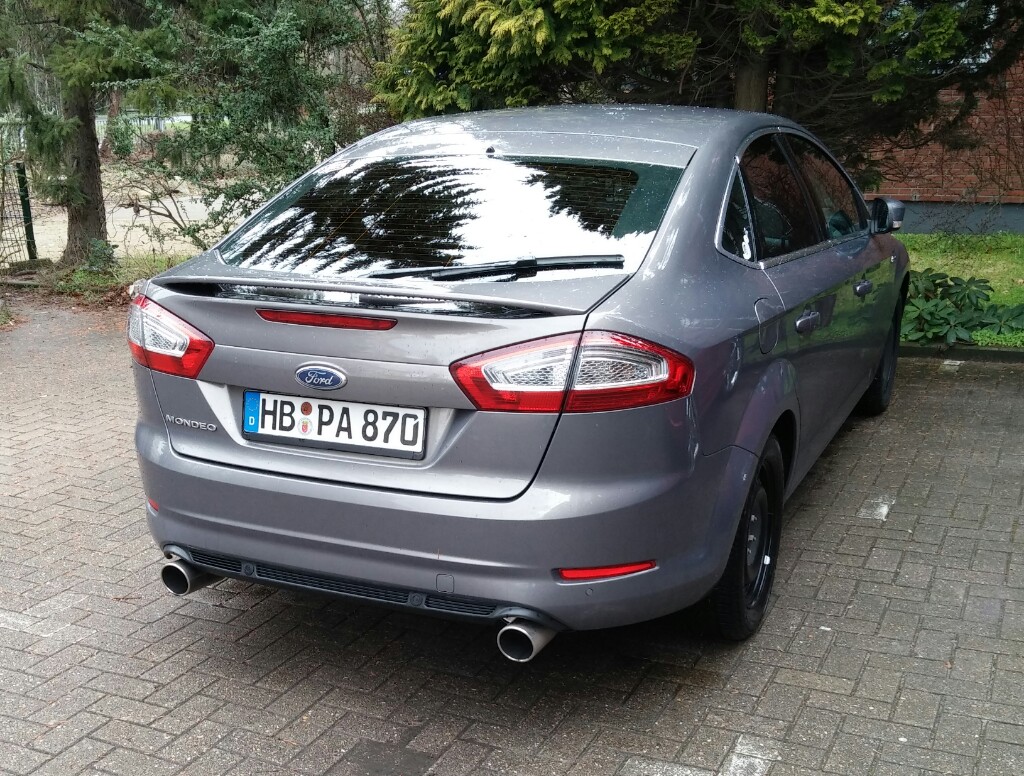

Lass mal Fotos von deinem Fließheck sehen
Danke für die Info Franky.
Bilder vom Fließheck kommen nachher ![]()
Leider noch auf Wintermodus und der rechte Endtopf hängt ein wenig nach links, ist den Haltern geschuldet
Na sieht doch Lecker aus.
Danke, sollte dir ja bekannt vorkommen ![]()
Sag mal, welche Farbe hat dein Mondi?
