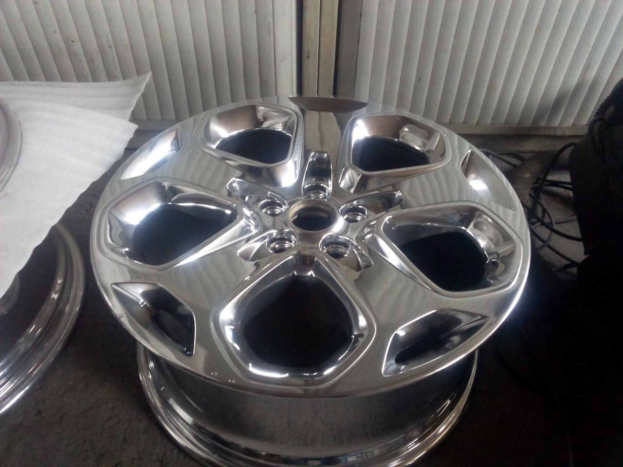

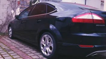

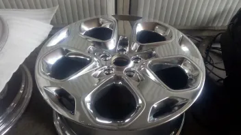

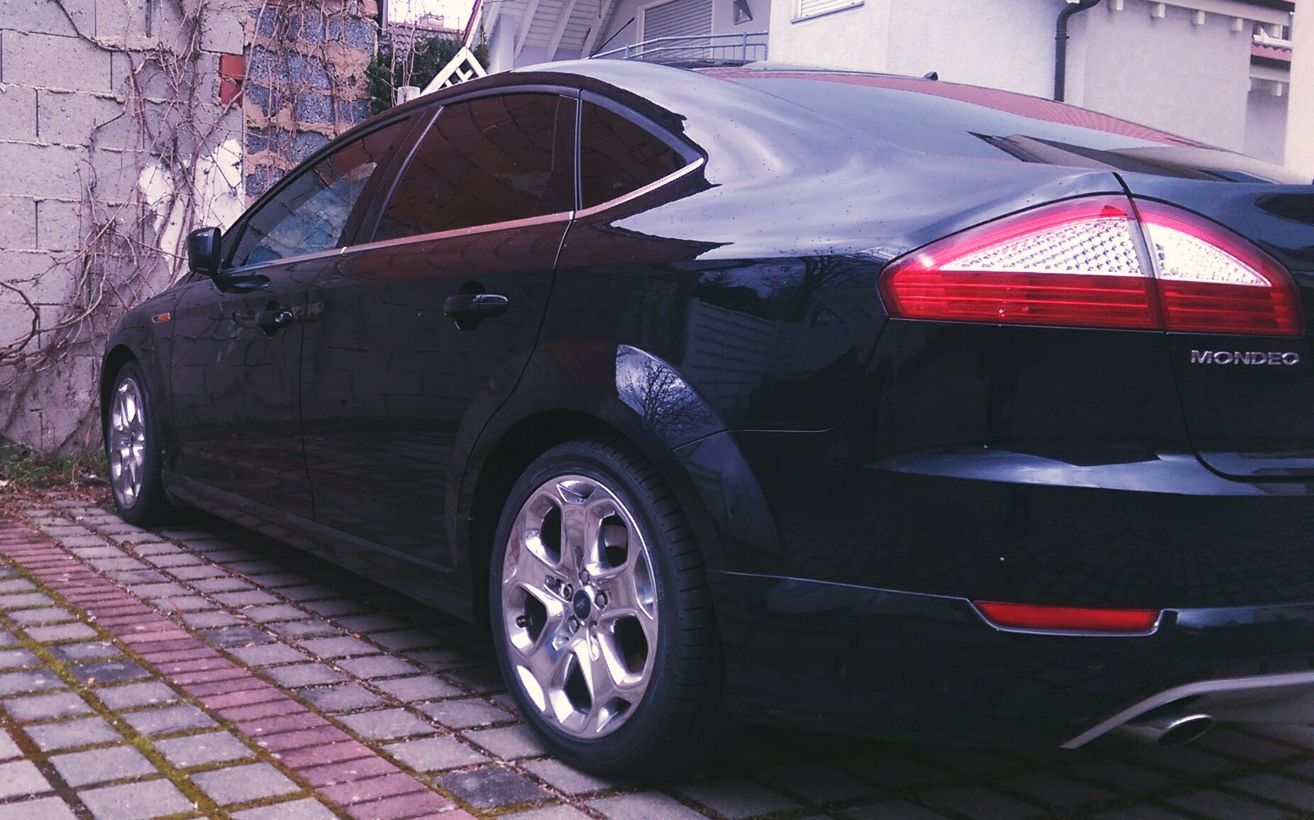

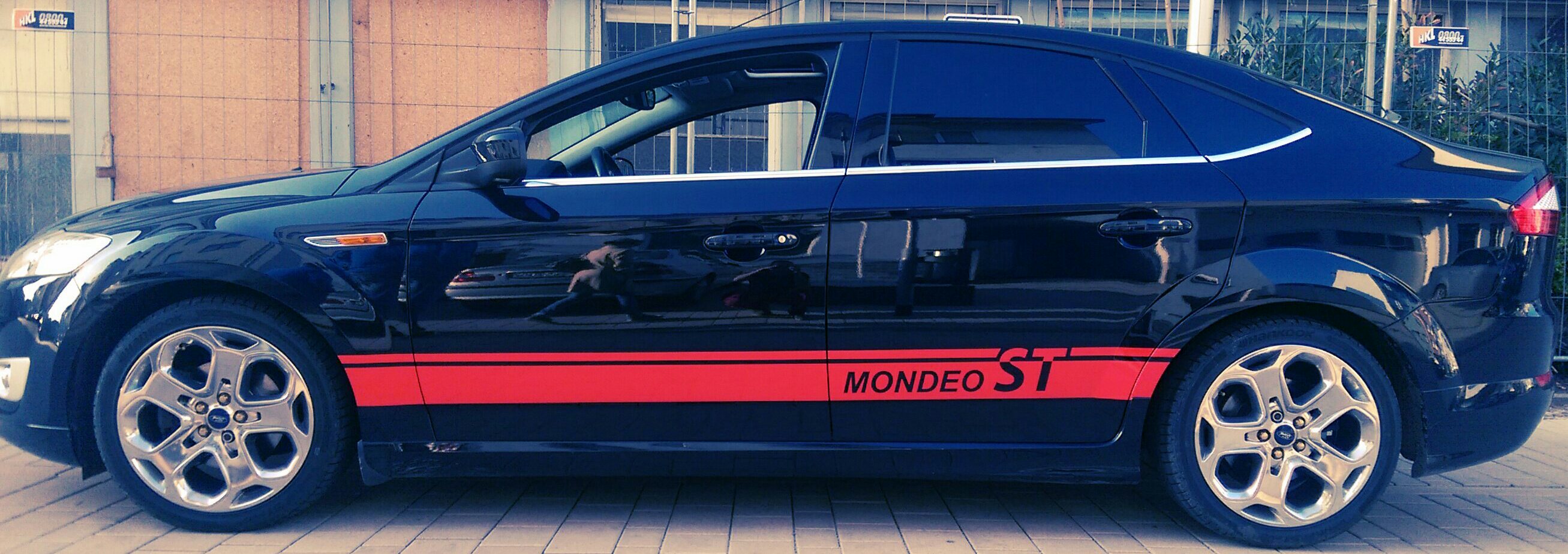

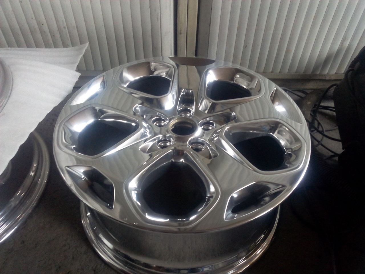

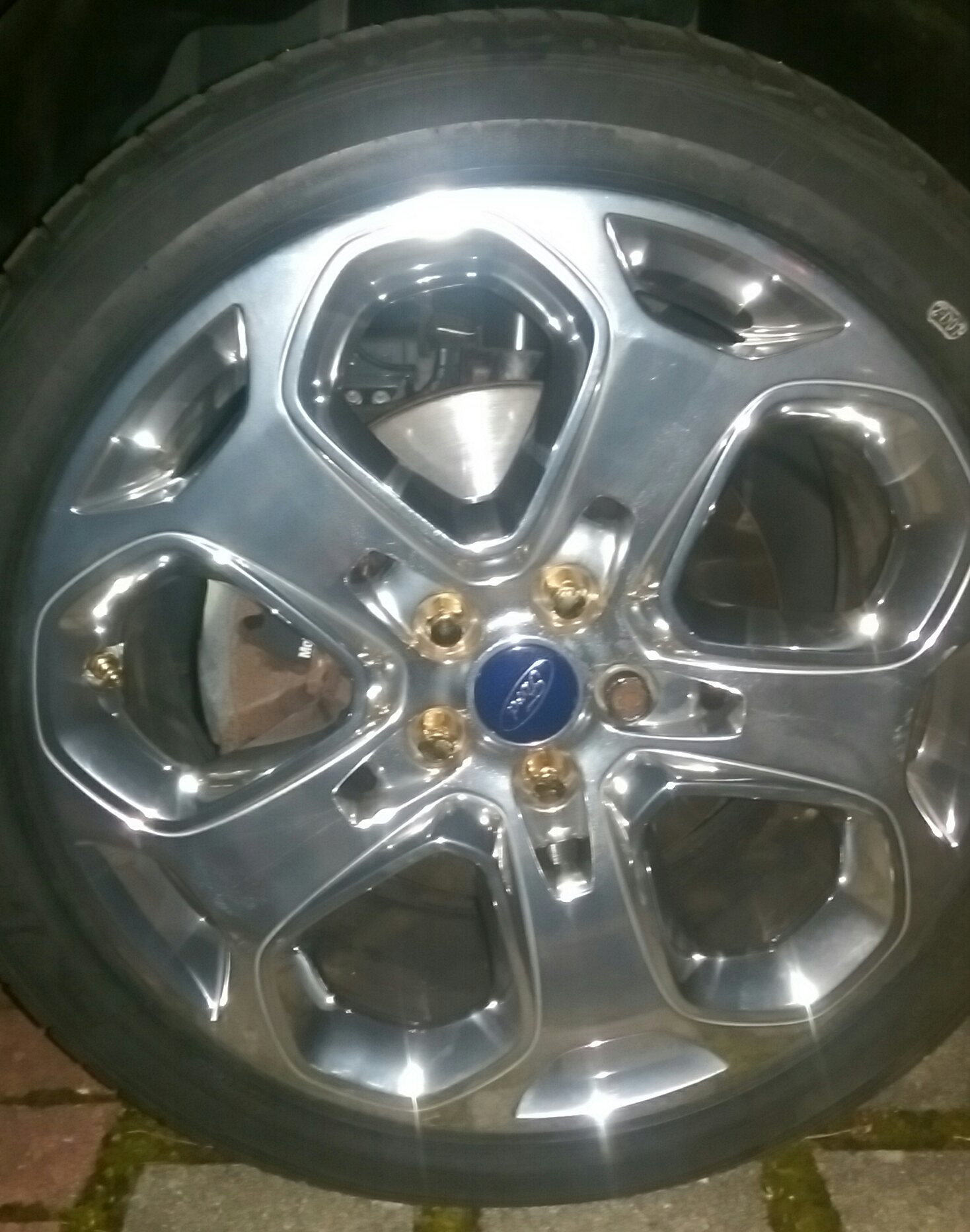

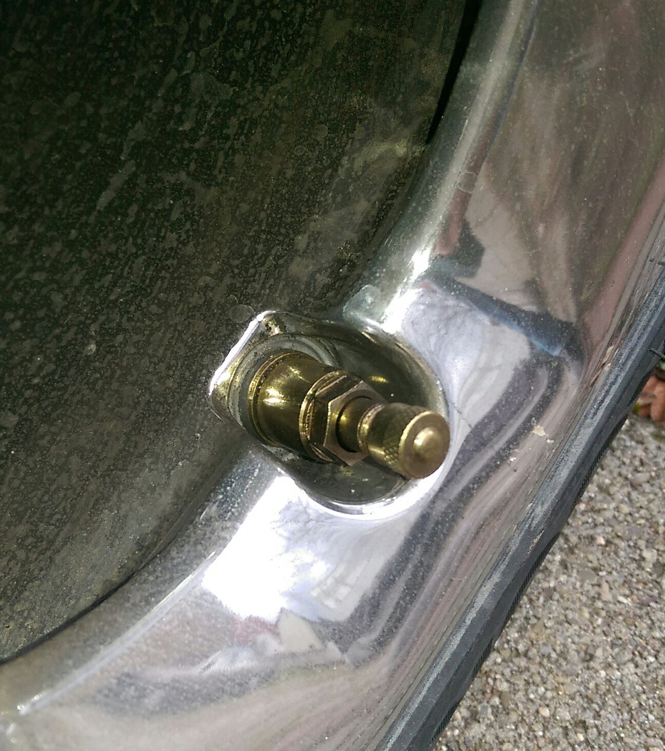

Original St Felgen von Ronal auf Hochglanzverdichtet
  • Meine erste Veränderung am Mondeo.
    Details :
    Felgen: Ronal 18 Zoll für St und Mondeo titanium Varianten auf Hochglanzverdichtet.

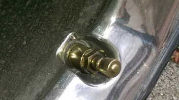

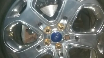

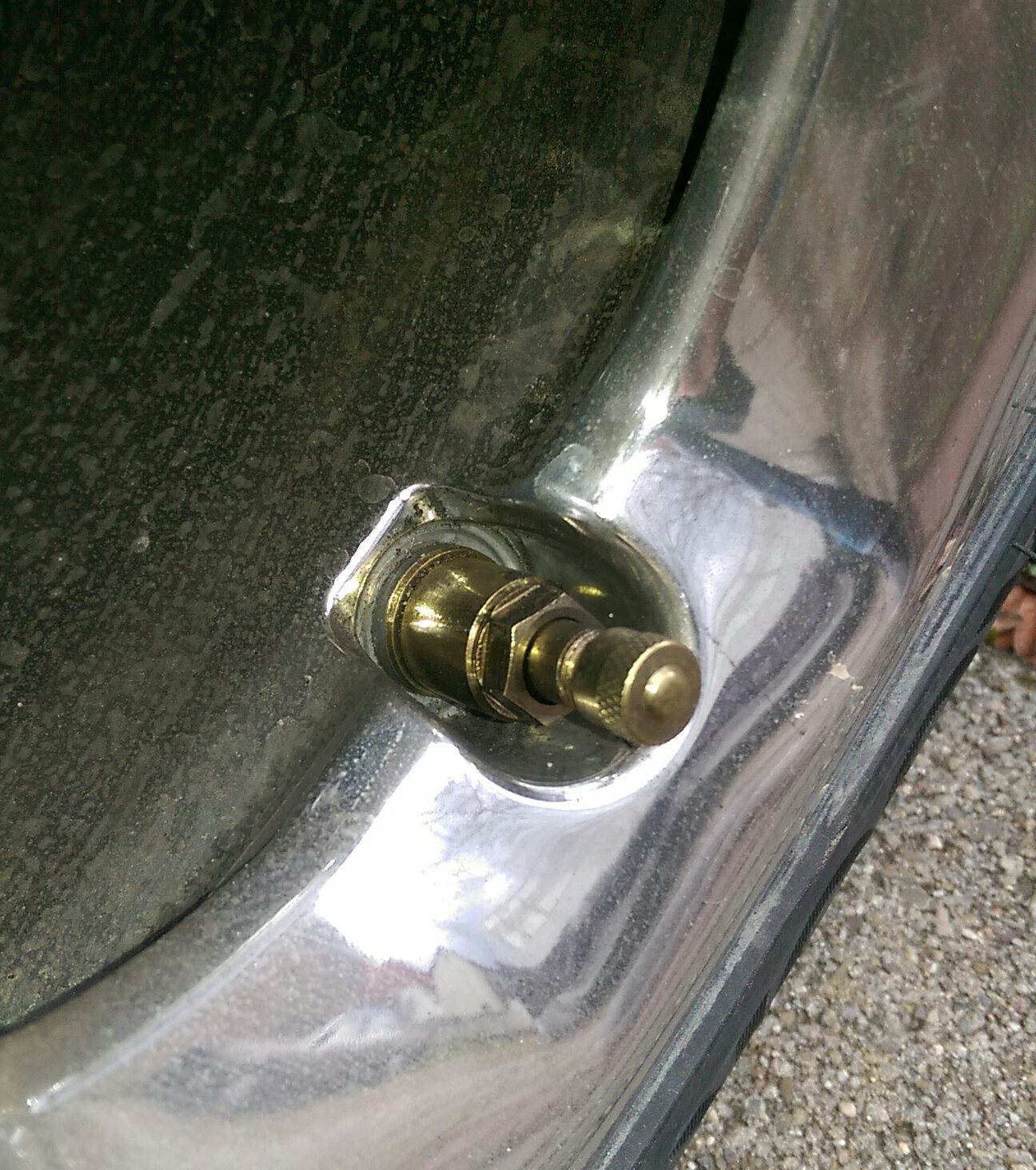

    Vergoldete Ventile und Radmuttern
    Bei cleanandchrome gemacht und Zubehör gekauft.
    Reifen: Hankook Ventus S1 Evo 235/40 R 18 Y95 mit Felgenschutz
    Sehr sehr zufrieden, persönliche Meinung weitaus besser als Beschrieben.
  • Gold und Chrome.... Ok, Geschmackssache.
    Mondeo 1993 CLX 16V 90PS

  • ich bin mir jetzt nicht ganz sicher ... aber das ist in Deutschland verboten Felgen im Nachhinein zu verchromen weil sich die Struktur verändern kann/könnte.
    Dies ist nur erlaubt wenn sie verchromt schon gekauft werden original.
    Bin mir jetzt nicht sicher ob dies korrekt ist so, aber bin jedenfalls der Meinung das dies so ist mit dem verchromen von Felgen.
    Sollte man ggf. ja mal erwähnen hier
    zumal es ja auch nicht ganz ohne ist durch die Härtung des Materials und es brechen kann.
    Und das ne Felge bricht kann ja doch mal unangenehm werden.
  • Das Hochglanzverdichten hat nix mit Verchromen zu tun.
    Verchromen
    Dieses Verfahren ist eigentlich eine Kombination von mehreren Metallschichten in Verbindung mit einer hochwertigen Vorbehandlung durch Schleifen und Polieren.
    In der Regel wird vor dem Verchromen zuerst die (meist Stahl-) Oberfläche geschliffen und poliert. Dann wird diese aufwendig entfettet und vorsichtig gebeizt.
    Nun wird eine Kupferschicht erzeugt. Bei Bedarf wird an dieser Stelle nochmals poliert. Dann wird eine Nickelschicht erzeugt. Zum Schluss folgt die relativ dünne Chromschicht (ca. 0,3 bis 0,8 µm).In manchen Fällen werden auch Mehrfachschichten von Kupfer und Nickel im Wechsel erzeugt. Damit erreicht man einen noch höheren Korrosionsschutz bei sehr gutem Aussehen.
    Hochglanzverdichten
    Die sehr fein vorgeschliffene Leichtmetallfelge wird mittels keramischer Polierkörper in mehrstündiger Behandlung hochglanzverdichtet. Die Oberfläche der Teile wird durch die harten Keramikkörper verdichtet, geglättet und dadurch auf Hochglanz gebracht.
    Die Felgenoberfläche wird durch die Keramikkörper die permanent auf die Felge aufschlagen bzw. sich daran reiben, und durch deren Gewicht und die dynamische Bewegung verdichtet. Dadurch ensteht die typische Chrom ähnliche Optik. Durch verschiedene Compounds wird das Aluminium aufgehellt, extrem geglättet und vor korrosiven Angriffen (Rost) geschützt.
    Durch das Hochglanzverdichten wird das Metall an der Oberfläche gehärtet. Das Material wird komprimiert/verdichtet und somit wiederstandsfähiger gegen Kratzer, Korrosion bzw. Oxidation und Anlaufen (wie z.B. bei Silber).
    Vorteile: beim Hochglanzverdichten wird die Oberfläche des Werkstücks vergleichsweise hart und resistent gegen Kratzer und Korrosion, durch Compounds wird die Oberfläche sehr hell und es wird eine glatte, hochglänzende Fläche erzeugt. Bei dem Verfahren werden selbst kleinste Winkelchen und Ecken gleichmässig verdichtet und poliert, die Festigkeit (Verformbarkeit) der behandelten Werkstücke wird drastisch erhöht, es wird eine immer wiederholbare, gleiche Oberflächengüte erzeugt. Selbst kleine Löcher in der Oberfläche können so beseitigt werden.
    Nachteile: bisher sind beim Hochglanzverdichten keine Nachteile bekannt!
    Quelle
    Gruß Franky
    _____________
  • Der TÜV und die Felgenhersteller sind da wohl gleicher Meinung! Nein. Es ist wohl eine Veränderung der Materialstruktur und das ist wohl relevant.
  • Also um eins klar zu stellen .....
    Die Felgen sind Hochglanzverdichtet und nicht verchromt.
    Das sind zwei komplet verschiedene Verfahren ....
    Hochglanzverdichten ist erlaubt und ohne weiteres machbar.
    Felgen sind eingetragen....
  • Moin . Bei uns in Köln hat sich da schon der ein oder andere Prüfer quergestellt ! Das liegt hier immer in den Händen der Prüfer !
