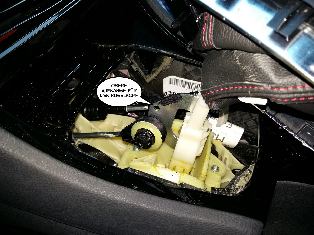

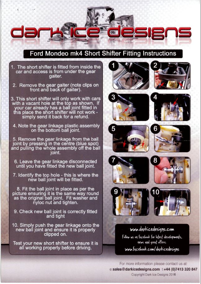

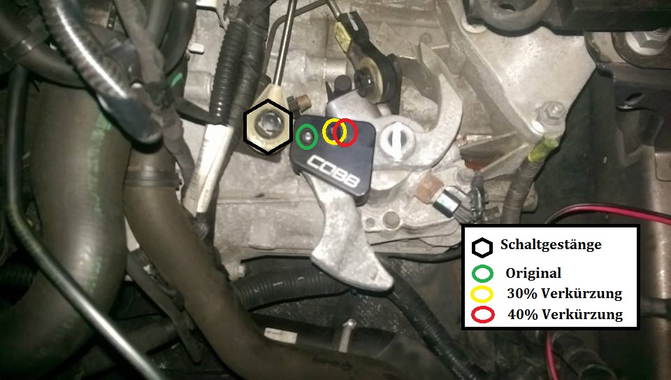

Habe mit jetzt die Schaltwegeverkürzung für den Focus ST MK3 (beide MMT6 Getriebe) bestellt. Einbau erfolg voraussichtlich nächste Woche. Ich werde berichten.
Naja bei der Schaltwegverkürzung kommt es ja nicht primär auf das Getriebe drauf an, sondern wie die Schaltkulisse gebaut ist.
Die Verkürzung wird vorne auf das Getriebe gesetzt. Luftfilterkasten raus, Schaltgestänge ab, Schaltwegeverkürzung drauf, Schaltgestänge an Verkürzung.
Habe mehrere Leute mit Ahnung unabhängig gefragt: Geht.
Ob es wirklich geht, werde ich sehen. -
Ah ok. Wusste ich nicht.
Beim M66-Getriebe (halt Focus ST und RS wird das an den Schalthebel geschraubt.
Ist das MMT6.
Kann natürlich immernoch sein, dass der Arm vom Schaltgestänge abweicht aber das sieht verdammt gleich aus.
Die Teilenummern habe ich aber noch nicht verglichen. Mut zur Lücke. -
