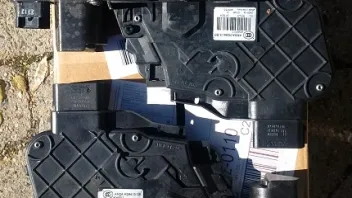

So, nachdem ich umgerüstet habe bin ich Euch ja noch einen Nachtrag schuldig
Ich bin vor einem Jahr zu einem fairen Preis an den kompletten Satz passender DV-Schlösser gekommen.
Im Spätsommer habe ich dann endlich die Zeit zum Umbau gefunden.
Zuerst einmal die Vordertüren, weil da ja zu erwarten war, dass nur Single-Lock-Schlösser verbaut sind.
Der optische Vergleich bestätigt das auch sofort:
Oben Doppel-, unten Einfach-Verriegelung
Also eingebaut, DV freigeschaltet und probiert:
Beim ersten Druck auf den Verriegelungsknopf kein Blinken, das vertraute Knacken und Anklappen der Spiegel.
Beim zweiten Druck dann das Blinksignal und ein etwas lauteres "Klack". Sprich: alles so wie es mit DV sein soll.
Obwohl - irgendwie klingt es seltsam, als käme es nur von vorn.
Also das Auto mit offenen Fenstern abgeschlossen, den Schlüssel in sichere Entfernung gebracht, damit das Key-free-System nicht anspricht und probiert, die Türen zu öffnen. Erst vorn, dann hinten. Anschließend die Nachbarn mit einem Sprint zum Schlüssel begeistert, um die Alarmanlage wieder auszuschalten.
Die hinteren Türen ließen sich nach wie vor von innen öffnen.

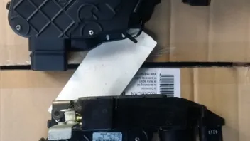

Das anschließende Auslesen mit Forscan ergab:
Die hinteren Schlösser (die mit der elektrischen Kindersicherung) werden als DV-Schlösser erkannt, zu denen die Kommunikation gestört ist.Also einen weiteren Umbaunachmittag geopfert und auch die hinteren Schlösser getauscht. Hier der Vergleich:
Äußerlich vollkommen identisch bis auf den Aufkleber mit der Teilenummer.Jetzt funktioniert wirklich alles korrekt; es macht an allen vier Türen laut "Klack" und es ist kein Öffnen von innen mehr möglich.
Was ich vergessen habe zu vergleichen sind die Stecker, also wie viele und welche Pins vorhanden sind. Hier wären also Unterschiede möglich, momentan habe ich aber keine Lust, die Türen noch einmal zu zerlegen um das herauszufinden.
Der Sinn solcher nur elektrisch minimal unterschiedlichen Schlösser erschließt sich mir allerdings bis heute nicht - aber das müssen die Herrschaften bei Ford wissen ...
