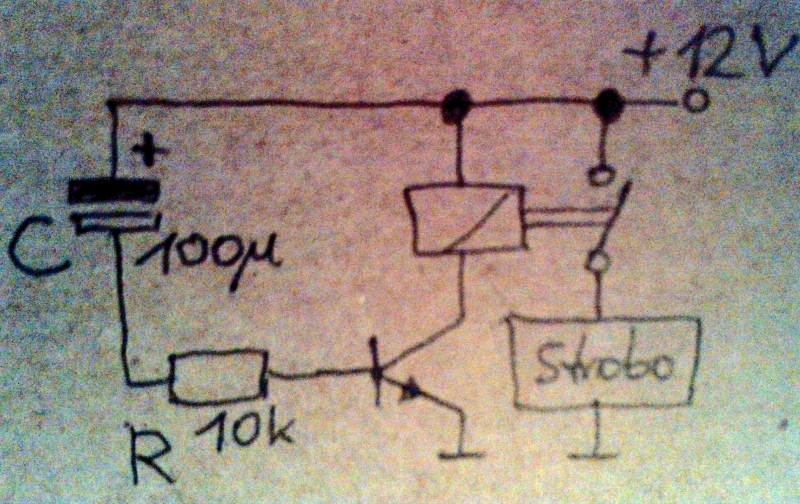

  • Das Einfachste sollte sein, ein Relais über ein RC-Glied zu schalten, z.B. so:
    Das Relais sollte da für 2...3s das Strobo-Licht schalten.
    Als +12V Input muss halt eine Klemme z.B. im Mororraum-Sicherungskasten gefunden werden, der mit dem Aufschließen +12V führt.

  • Als +12V Input muss halt eine Klemme z.B. im Mororraum-Sicherungskasten gefunden werden, der mit dem Aufschließen +12V führt.
    Außer für die Umfeldleuchten ist mir nicht bekannt, wo es das geben sollte.
    Die Innenleuchte passt auch nicht, weil sie auf Masse geschaltet wird und zudem auch bei eingeschalteter Zündung auf die Türen reagiert.
    Über den CAN-Bus dagegen gehen beim Aufsperren gleich etliche Befehle an diverse Module, auch in den Motorraum zum "Aufwecken" der Motorsteuerung. Aber das ist für eine analoge Ansteuerung so nicht nutzbar.
