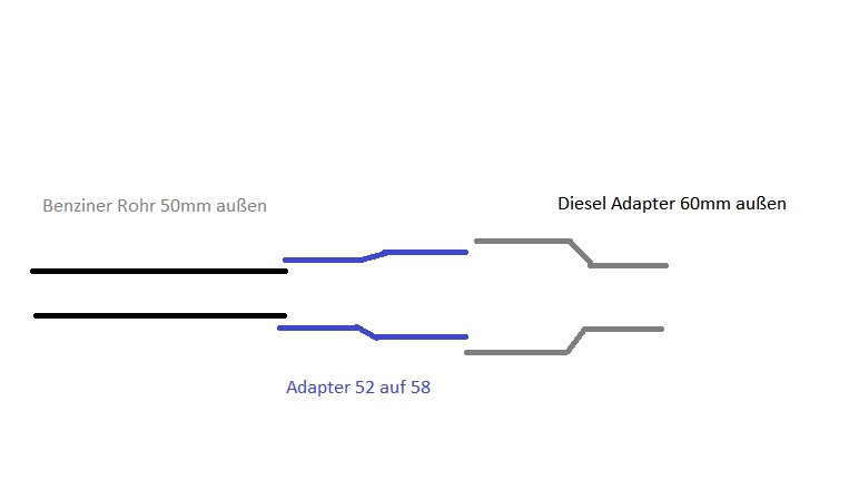

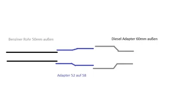

    Ich habe einen 2.0l Duratec Fließheck in Serie. Jetzt kam ich an eine links/rechts Anlage mit graden Endrohren von einem Diesel. Der vorbesitzer hat an das Y-Stück schon einen Adpater angeschweißt mit einem Außendurchmesser von 60mm. Der Auspuff vom 2.0 Duratec hat einen Außendurchmesser von 50mm.
    Jetzt bin ich nur etwas unsicher wegen dem Adapter von Benziner auf Diesel. Reicht da 52mm (für über das Rohr vom Benziner) auf 58mm (für in den Adapter beim Y-Stück)? Ich habe da mal eine Grafik angehängt =) Das ganze soll dann mit Schnellen fixiert werden.
    Hat hier schon jemand Diesel Töpfe am Benziner?
  • Idealer wäre wenn das Überschubrohr den Innendurchmesser vom adapter hätte. So haste ja nun rundum nen 3mm Spalt.
    Wenn du den Adapter am Y-Stück allerdings einschlitzt solltest du das auch noch zusammengespannt bekommen mit der Schelle. Wobei ich da kein Garantie drauf geben kann ob es wirklich klappt.
    Beste wäre in dem Fall breiter einschlitzen zusammenziehen mit der Schelle und die Schlitze dann am Auto verschweißen. So hast dir ne weitere dichte Reduzierung geschaffen.
  • Hm da muss ich mal genau messen aber 3mm dürften das nicht sein. Der Adapter am Y-Stück hat die 60mm ja außen und ist schon geschlitzt. Das ist so einer:
    Adapter
    Darum wollte ich einen mit 58mm außen. Der dürfte ja dann passen. Das Material ist auch so 1-1,5mm.
    Schweißen kann ich leider nicht und hab da auch keinen der das könnte. Von Bastuck vom Cougar kenn ich das so das es auch nur gesteckt war.
    Die Lösung mit ÜBER das Benziner Rohr und IN den Adapter habe ich gewählt, weil ich gelesen habe man soll harte Stufen im Strömungsbereich der Abgase vermeiden.
  • Dann hab ich das beim Lesen wohl falsch verstanden. Waren bissl viel Maßangaben.
    Also wenn du am Adapterrohr für den Benziner schon außen 58mm hast und der Adapter auf der Dieselanlage außen 60mm hat, dann klingt das schon sehr gut und sollte passen. Könnte sogar genau auf die gewünschten 58mm hinkommen.

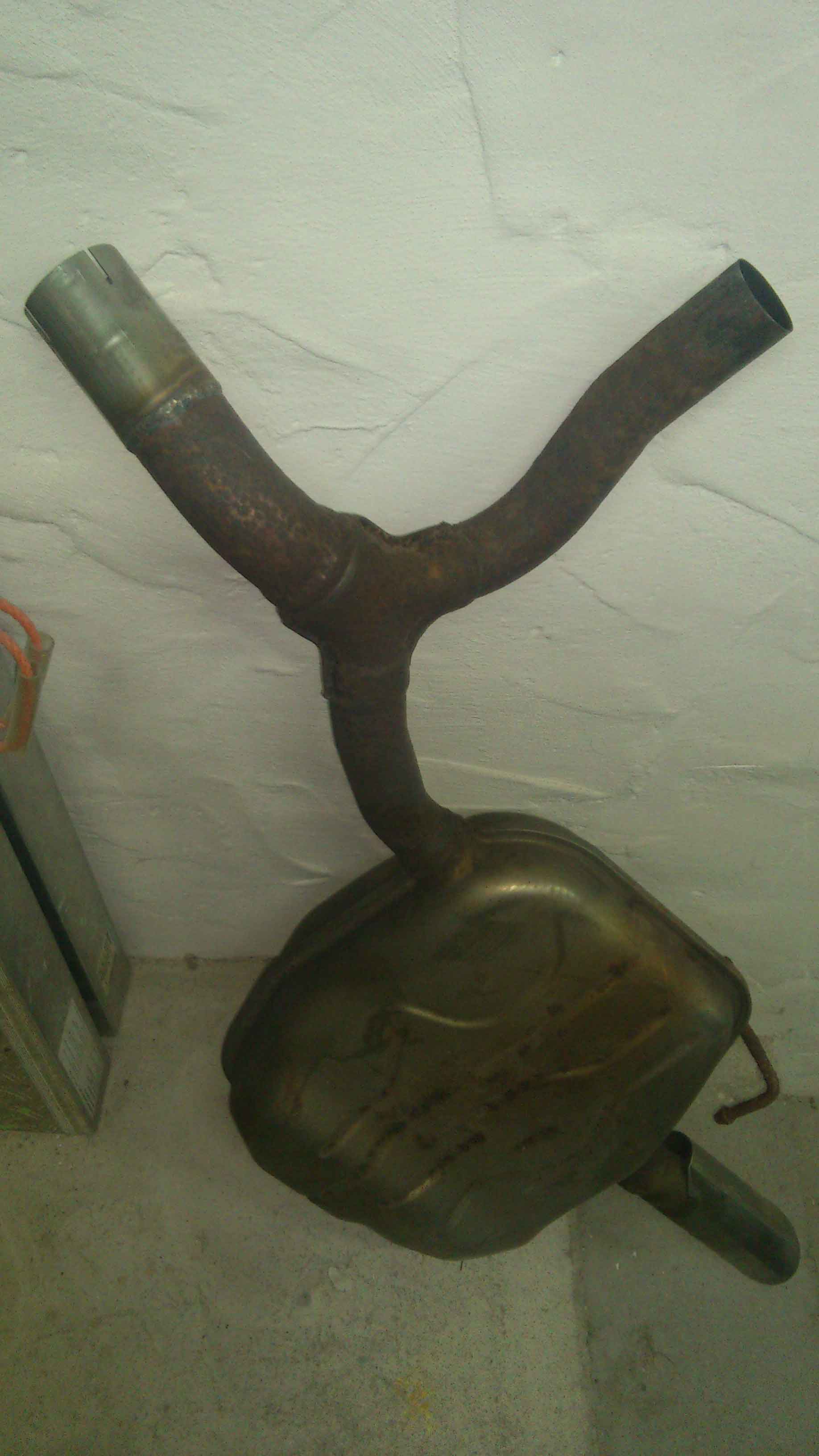

  • Jetzt komm ich! Frage? Wieso sägt man den " falschen" Adapter nicht einfach ab. Soviel Zwischenstücke Ecken und Kanten und Biegungen sind nicht gut.
  • Wenn ich den Adapter absägen würde bliebe nicht viel vom Y-Stück über. Ich hab mal ein Bild angehängt wie das aussieht. Man könnte die Schweißnaht auftrennen und einen anderen einfügen. Ich habe nur keinen der schweißen kann und das in einer Werkstatt machen zu lassen lohnt sich glaube ich nicht.
    Viele Biegungen hat das Stück dann nicht. Die 2 Adapter sind ja grade. Scharfe Kanten gibt es eigentlich auch nicht. Ist ja wie auf meiner Zeichnung. Der Adapter den ich bestellt habe geht ja über das Benziner Rohr und auf der anderen Seite in den angeschweißten Adapter auf dem Diesel Teil.
