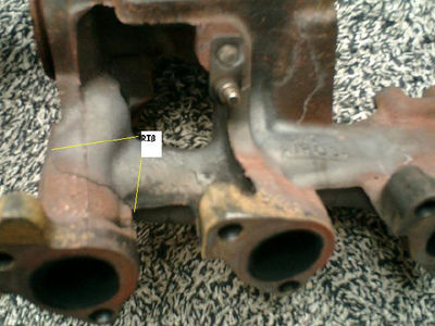

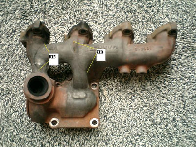

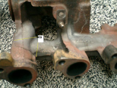

***Update 25.06.2015; Abgaskrümmer ersetzt; Problem komplett gelöst***

25.06.
Abgaskrümmer getauscht. Geräusche beseitigt. Ansprechverhalten deutlich verbessert! ![]()
