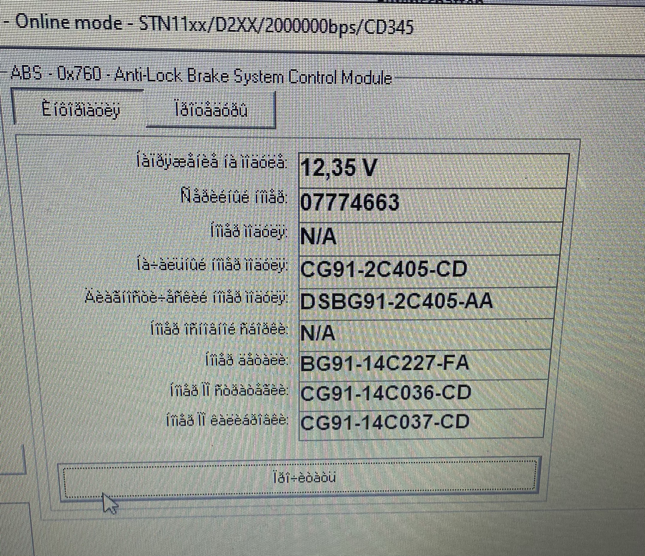

  • Hier steht aber auch im Thread dass es mit FB funktioniert. Und CG91-2C405-CD ist auf jeden Fall in Fahrzeugen mit Anfahrassistent verbaut. Sieht also aus als würds gehen.
    Hat deiner den Anfahrassistenten? Dann haätte sich die Frage von selbst beantwortet.

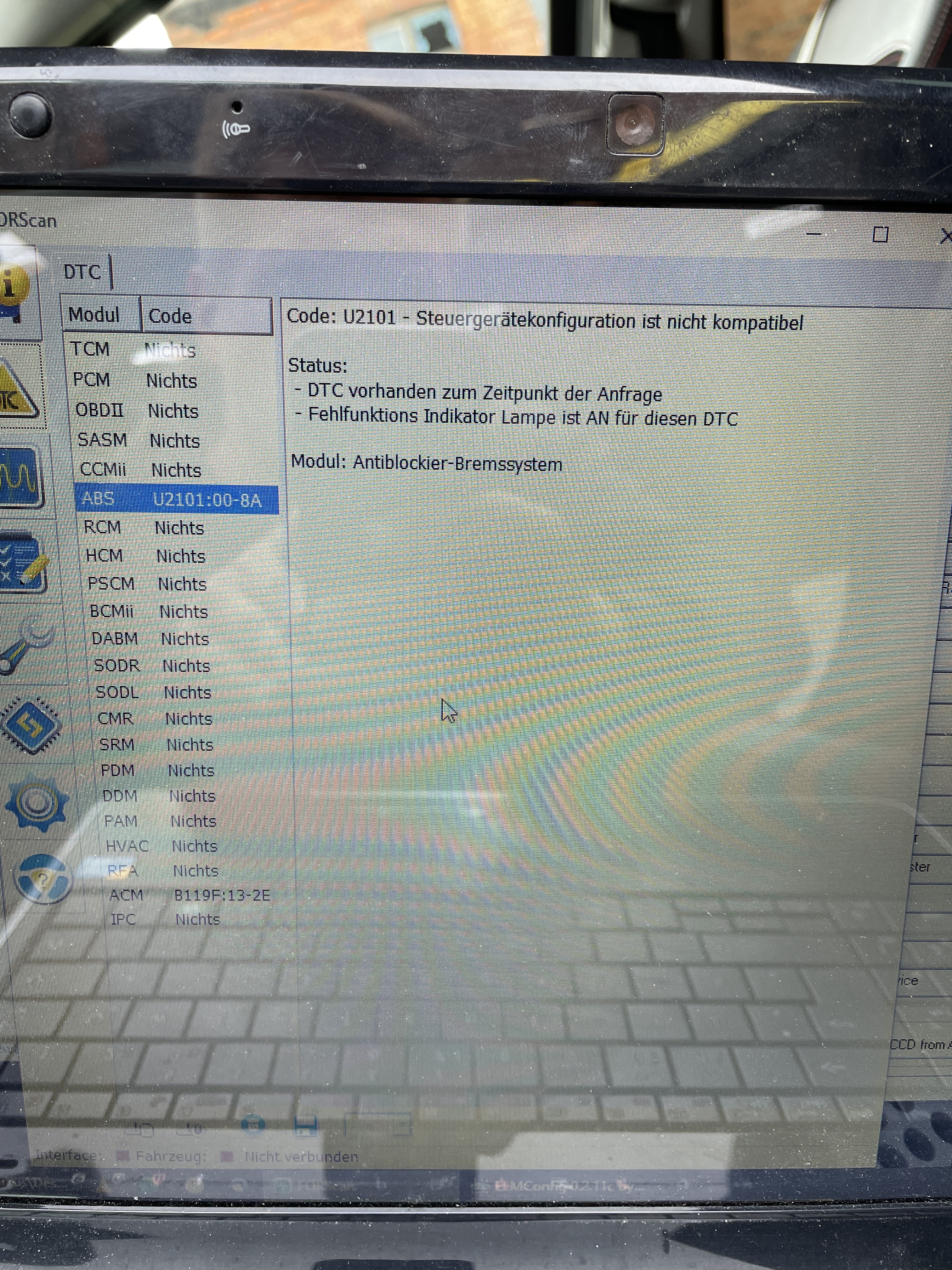

  • Naja, Glück ist relativ weil ich nicht weiß wie ich die CCC konfigurieren muss ohne einen Fehler im ABS Steuergerät zu bekommen.
    ich hab bestimmt 7 verschiedene Varianten probiert und immer kam die Fehlermeldung.

    wenn ich aber im CCC Seite 2 und Seite 4 so ändere wie beschrieben, kommt bei mit die Fehlermeldung, dass mein ABS die Konfiguration nicht unterstützt.

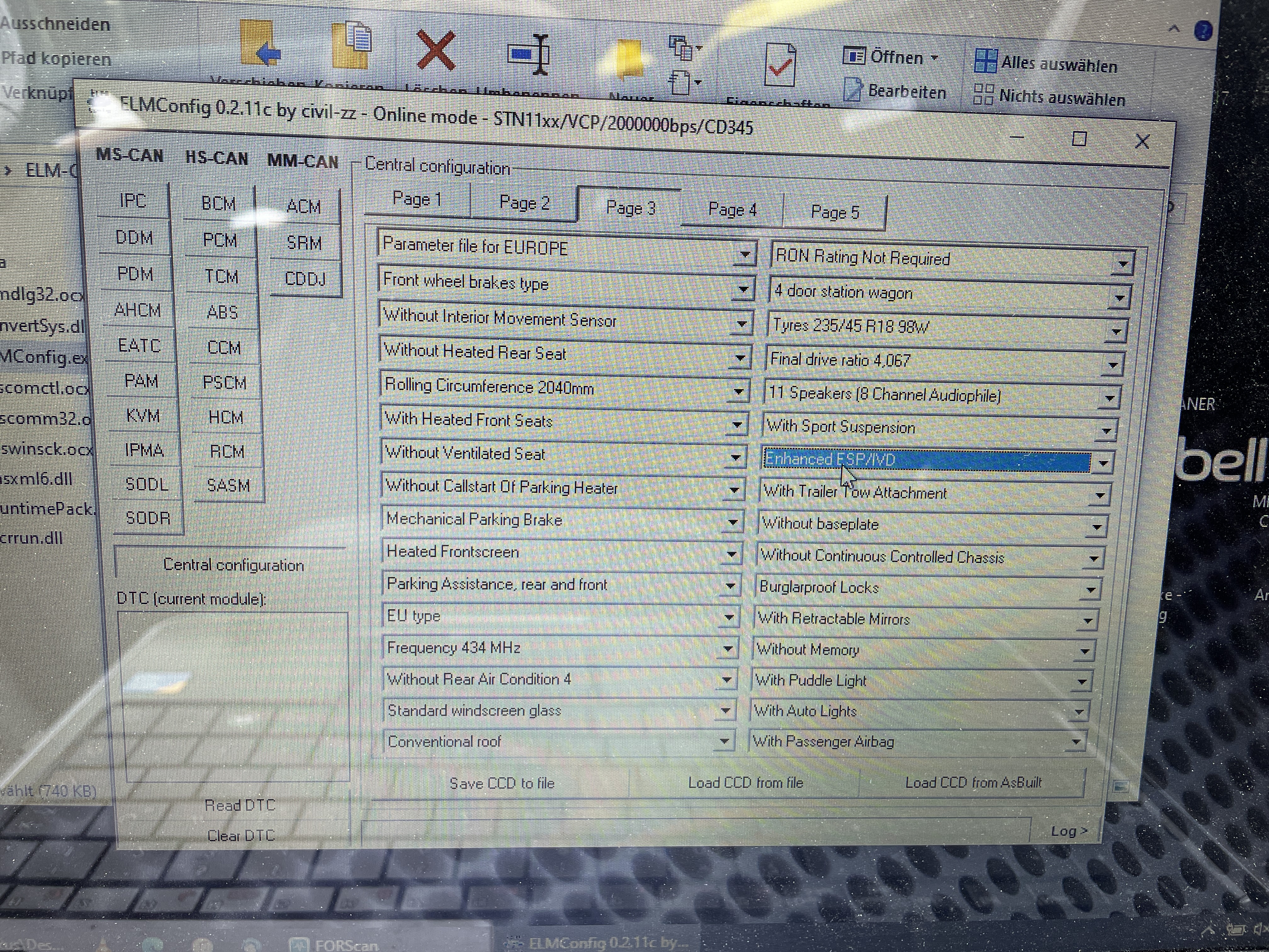

    Hast du nur auf Seite 2 und 4 geändert?? Da würde da ne einstellung auf Seite 3 nämlich fehlen.
    Seite 3 - rechte Spalte - with enhanced ESP/IVD
    Das würde erklären warum er dir sagt dass dein ABS das ned unterstützt. weil er ja gar ned weiß dass ers kann.

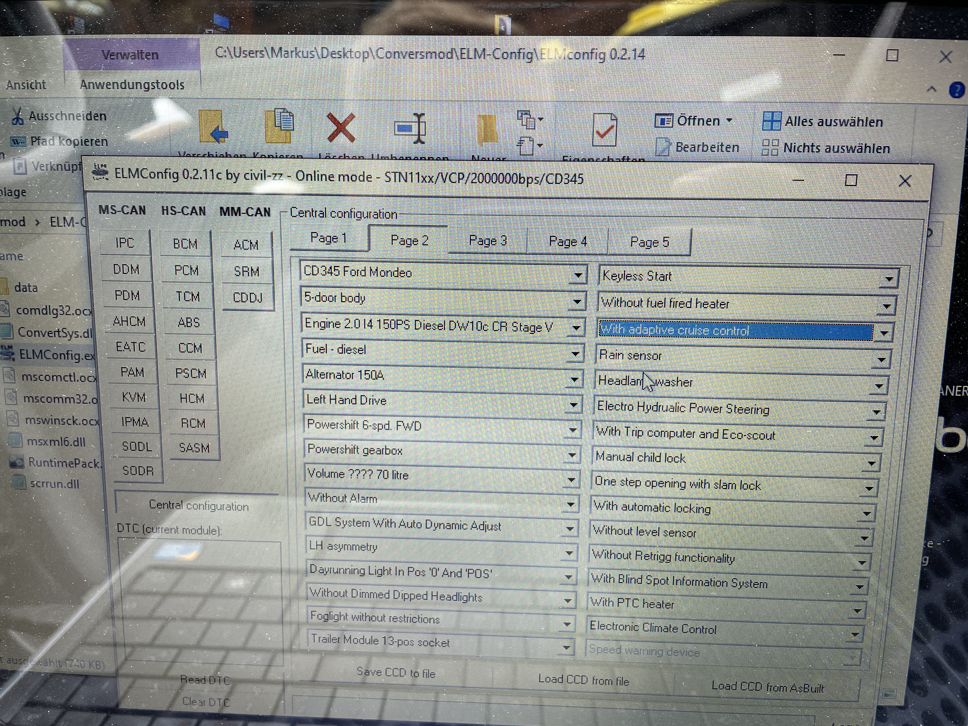

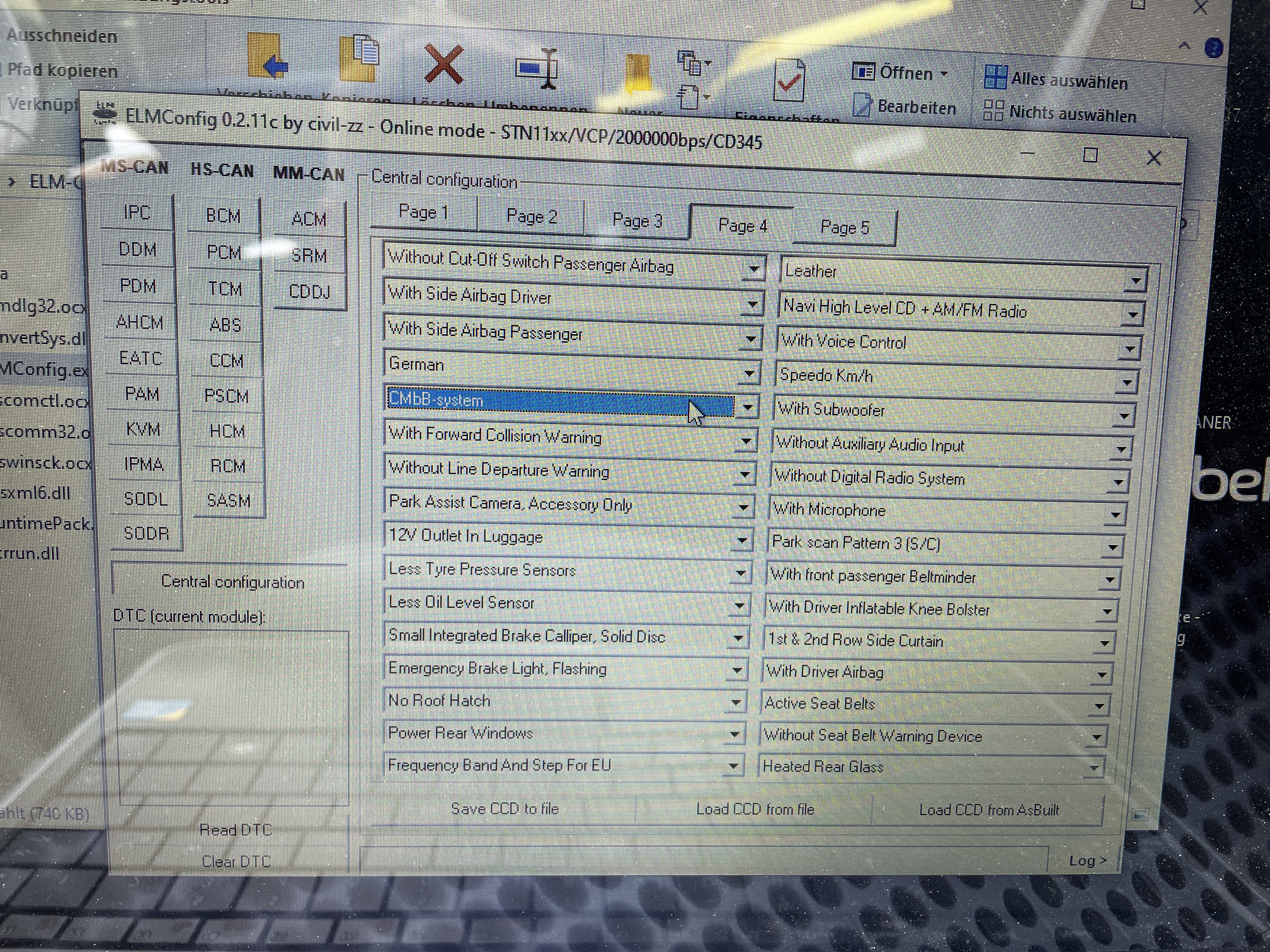

    Das hier sind die zu durchführenden Änderungen der CCD beim Vfl modell und haben bei meinem 09er einwandfrei funktioniert:
    Page 2/rechts - with adaptive cruise control
    Page 3/rechts - with enhanced ESP/IVD
    Page 4/links - CMbB System
    Page 4/links - With forward collision Warning

  • So Männas,
    Ich melde mich zurück und verkünde…
    Es funktioniert noch immer nicht.
    Es kommt noch immer die Fehlermeldung Steuergerätekonfiguration noch kompatibel.
    Habe es jetzt wie oben beschrieben eingestellt.
