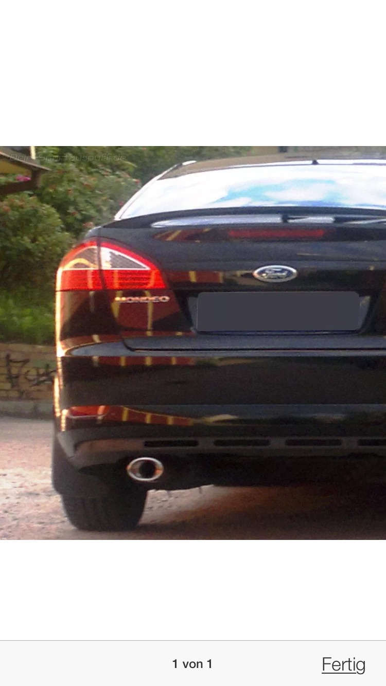

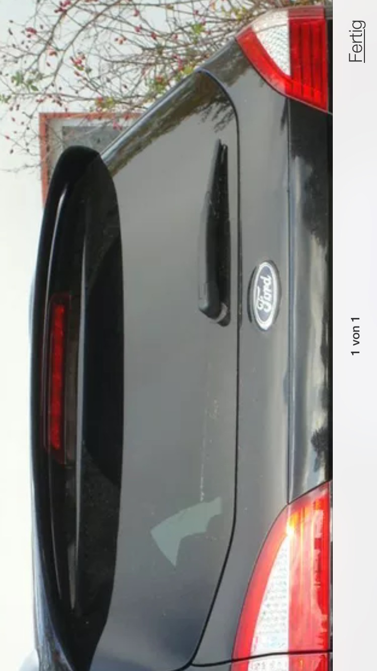

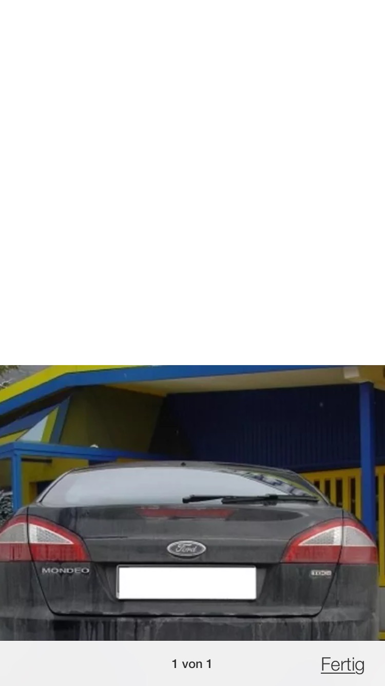

  • Wenn ich mich nicht irre, ist die Leiste vom Kombi schmaler als die vom Fließheck, da der Kombi dort ja nit die Pflaume hat und somit auch nicht breiter sein muss.
    Schau Dir nur mal die Breite auf den Fotos an. Die vom Kombi geht von Unterkante Scheinwerfer bis Unterkante Rücklicht/Blinker (das weiße). Und die Leiste vom Fließheck geht viel mehr in den Rücklicht/Blinker Bereich hinein.
    Selbst hier schaut es drastisch anders aus

  • Die Blenden sind übrigens sowas von NICHT identisch! Die vom Fließheck ist ca. 1,5 mal so hoch wie die vom Turnier! ;)

    Hab welche zum Vergleich auf Autoscout mal heraus gesucht, nur weiß ich nun nicht ob ich die dafür hier posten darf ?(
    Naja jedenfalls sieht man dort ganz deutlich das es nicht passt!
    Wenn ich mich nicht irre ist die Leiste vom Kombi sogar länger als die von der Limo.
