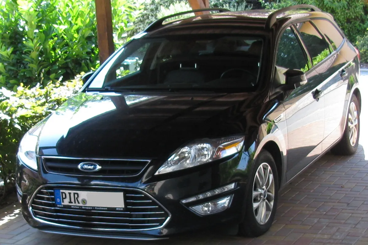

  • Hab jetzt kurzerhand den Seriengrill gg. einen Austauschgrill von Van Wezel in Chrom-Optik getauscht. Der hält viel besser. Bei dem alten waren die Halterungen schon ziemlich ausgenuddelt. Hab das ganze auch ohne Demontage der Stoßstange hinbekommen.
    Mal schauen, ob es längerfristig hält.
  • Hey hueb_s
    wo liegen die Kosten für den Grill? UNd hast du da eine Teilenummer von denen?
    PS: wie schon zu erahnen sieht GEIL aus.
  • Teilenummer ist VAN WEZEL 1882590, Preis war ca. 80 Kröten. Bin damit bisher sehr zufrieden. Ist offensichtlich eine angepasste Kopie des Originalteils.
