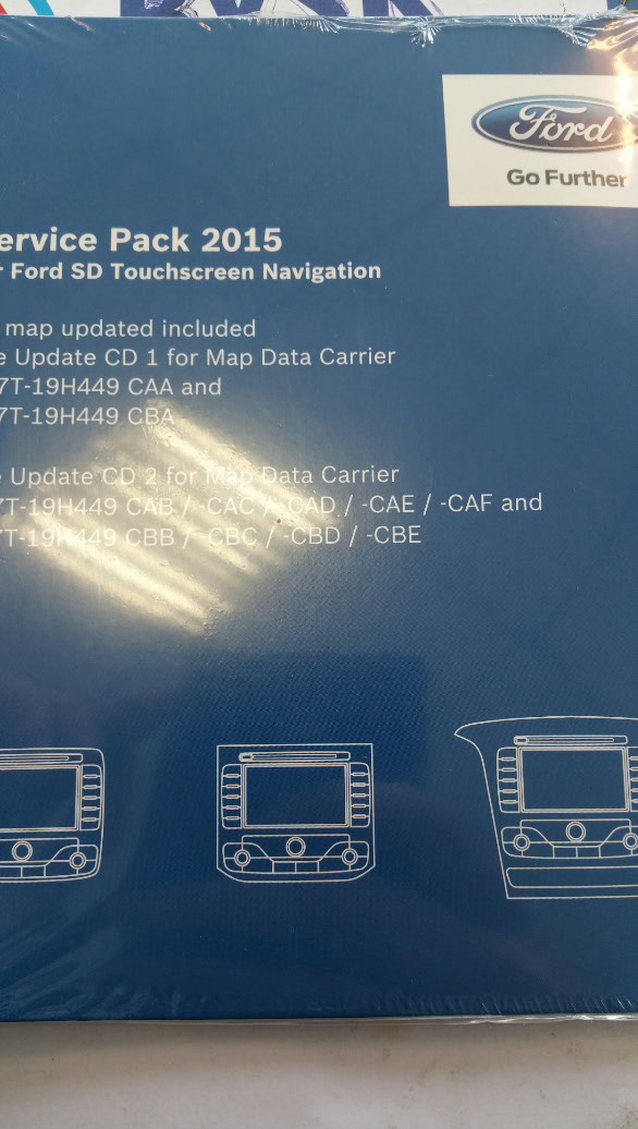

Service Pack 2015 erschienen für SD Navigation

Oki, hab mir das Update vom Link am Anfang des Threads gezogen und eingespielt. Wichtig zu erwähnen wäre hierbei das man erst das April und dann das November Update für S&C einspielen muss, nicht beides auf einem Stick. Dann geht es nicht. Dabeien einfach ohne irgendwelche Unterodner direkt auf den Stick speichern. Stick rein, Radio an, Zündung an, warten... bei mir war danach keine besondere Anzeige von wegen "Update erfolgreich" oder sowas. Der Update ladebalken war halt einfach weg...
Achja, das 2013 Service Pack (schwarze CD) habe ich bei der Gelegenheit auch eingespielt. Die hat auch schon den blauen Richtungspfeil in der Kartendarstellung (2D und 3D). Bin jetzt mal gespannt wann mein FFH das 2015er bekommt... und ich dann auch. Vielleicht stellt aber vorher noch jemand eine ISO zum Download ins Netz?!

Naja, es gibt da halt diese Prozedur. Machs halt so, dann sollte nix schief gehen:
- Externe Stromquelle (Ladegerät) anschließen (dem Auto darf beim Update nicht der Saft ausgehen, sonst ist das MCA evtl. logotomisiert)
- Power-Knopf vom MCA abziehen und die Blende aushebeln.
- Zündung an und am MCA die Tasten "Menu" und "Nav" gleichzeitig drücken. In dem Menü die Option "SD card deaktivieren" wählen und die SD-Card entnehmen
- CD rein und warten bis der Versionsdialog kommt. Dann "Weiter" drücken
- warten... 15-20 Minuten. Danach kommt die CD entweder von selbst wieder raus oder man muss sie auswerfen.

Sd Karte drin lassen, Radio Code bereit halten, Radio Sender neue einprogramieren und ggf. Equalizer einstellen.
Grad gemacht. -
Jopp ... SD Karte kann drin bleiben, man braucht auch keine Stromquelle normal dabei wie bei richtigen Updates.
Zündung muss nicht an sein, nur Radio laufen lassen.
ggf. kann auch der Motor laufen.Radiocode hat man ja fast eh immer irgendwie parat oder ?
