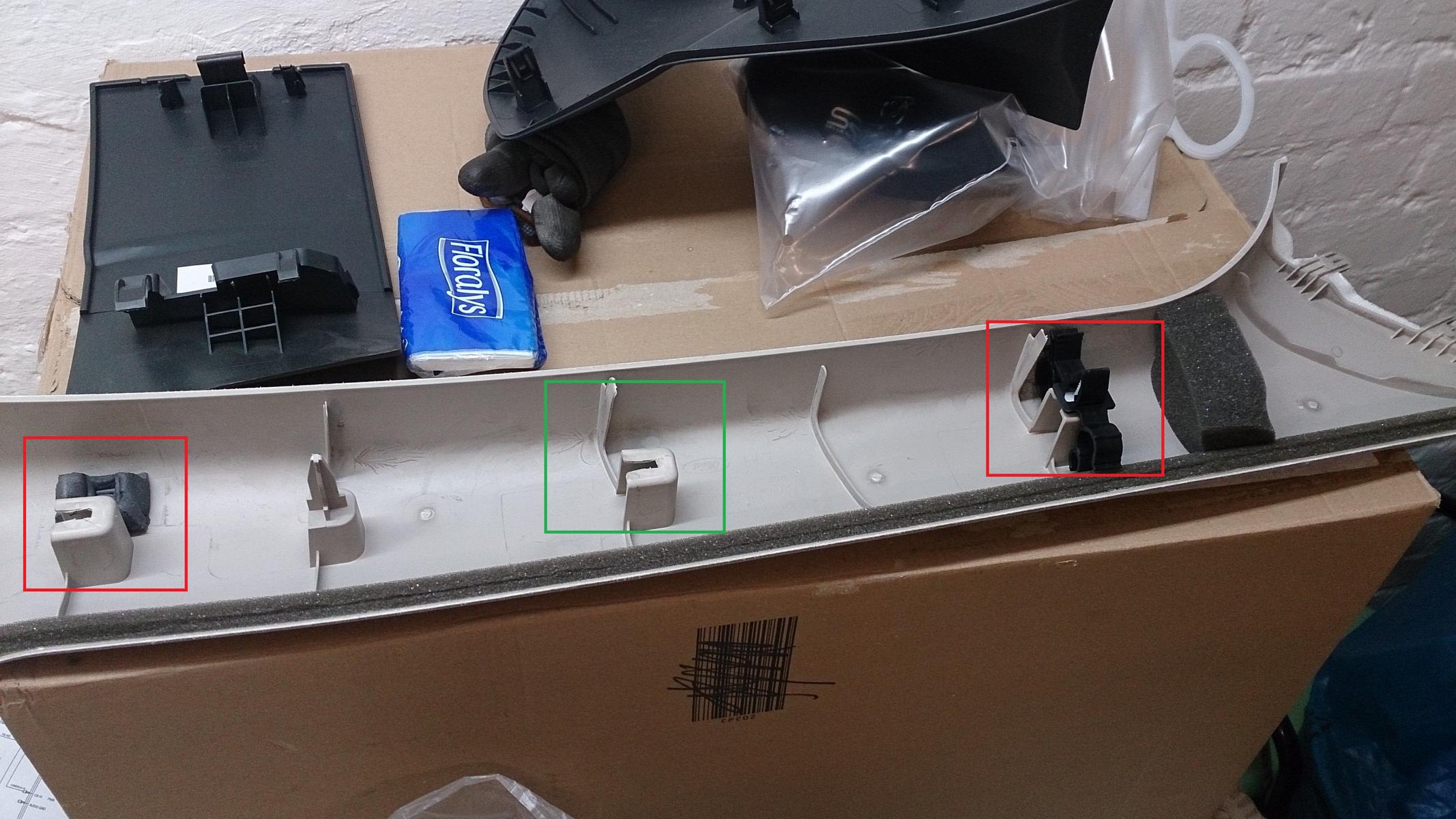

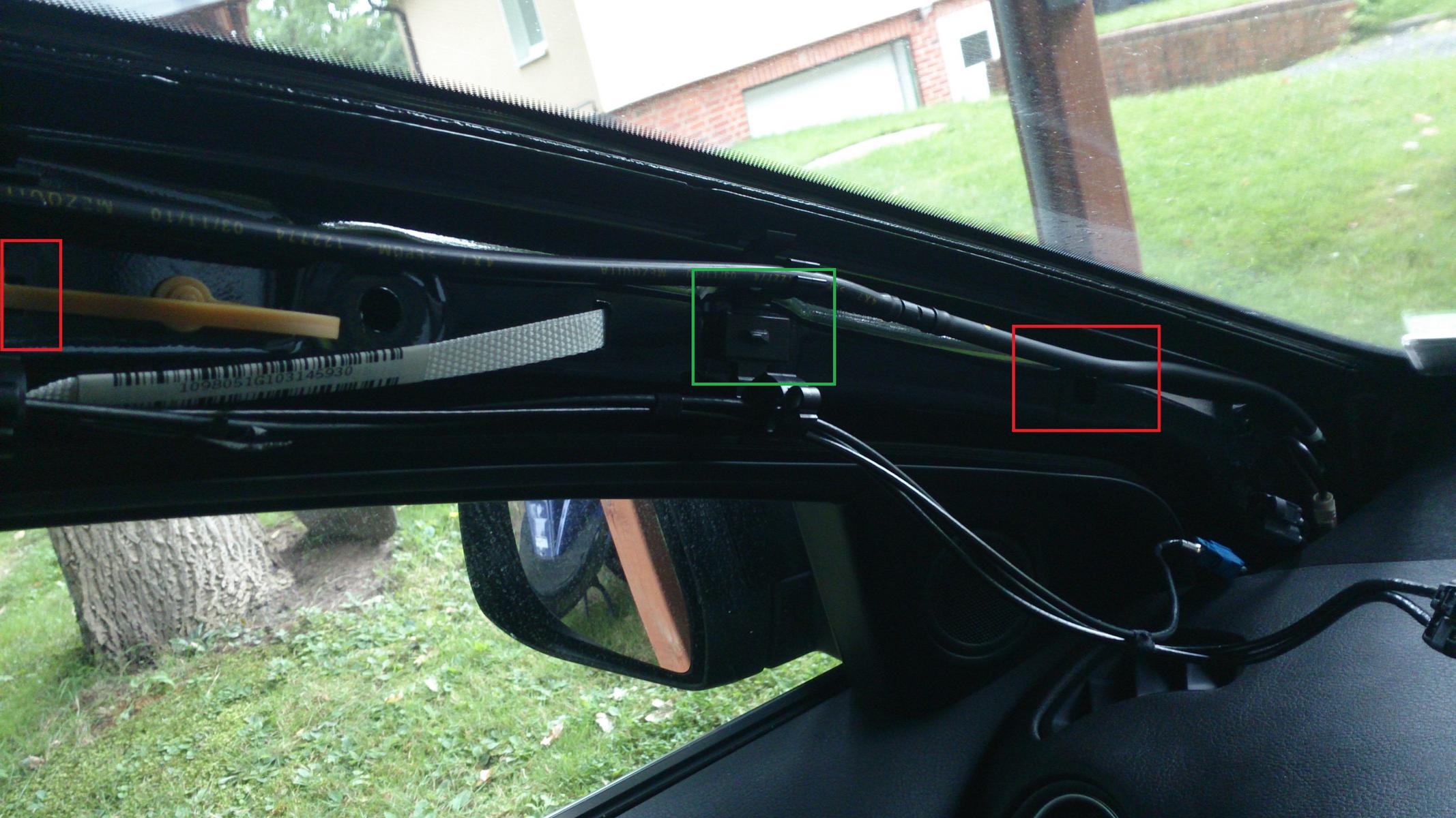

    elloen: wenn du willst, stell ich hier nen Foto rein.
  • A-Säulenclips ... ja die sind schon toll gemacht, meine habe ich heute morgen zum Glück gut abbekommen.
  • guckst du
    Und wichtig, an die Tempos denken :D
