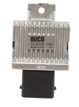

Was mir aus den verschiedenen Threads nicht klar wurde ist, ob meiner ein Vorglüh-Relais oder ein Glühzeit-Steuergerät hat.
Suche ich in den diversen Online Katalogen gibt es eines ab FL und das hier ohne jegliche Baujahresangabe.
Danke und viele Grüße, Barney

Hast du eine Ahnung ob der Motor ein Vorglüh-Relais oder ein Glühzeit-Steuergerät hat und wenn ja wo finde ich dieses?
R4 im Motorraum Sicherungskasten
