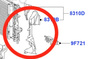

    Das ist die Neue Bauform , der wird einfach in die Bohrungen vom Halteclip für den Stecker gesteckt, den bekommst du für das Geld.
    Wenn du aber kein Loch im Windleitblech haben willst wirds teurer.
    Das ist der Fühler bis 01.09.2018

  • Welches Windleitblech? Das Riesen Brotdosen Luftkasten Gedöns ist raus sowie der ganze Plastikkrempel und nen Airtek LLK is drin...
  • Das ist die Neue Bauform
    die passt elektrisch und mechanisch an den alten Steckverbinder. Dazu wird der Halteclip aus dem Steckverbinder gelöst und der Fühler auf den Clip geschoben. Der neue Fühler hat den Stecker integriert, dadurch fällt die Fehlerquelle "Feuchtigkeit dringt über die Leitungen ein" auch gleich weg.

  • die passt elektrisch und mechanisch an den alten Steckverbinder. Dazu wird der Halteclip aus dem Steckverbinder gelöst und der Fühler auf den Clip geschoben. Der neue Fühler hat den Stecker integriert
    Was hab ich oben geschrieben?, hast halt dann ein Loch im Windleitblech.

    ich glaub wir reden aneinander vorbei. Der Stecker der Zuleitung ist ist mittels Clip im Windleitplaste befestigt. Dieser Stecker wird vom Clip gezogen und der Fühler auf den Clip gesteckt. Der Stecker kommt dann auf den Fühler. Was bleibt sind die Löcher des alten Fühlers. wen die stören kann sie mit Panzertap verschließen oder den defekten Fühler drin lassen Winddicht war das eh nie.
  • ich glaub wir reden aneinander vorbei. Der Stecker der Zuleitung ist ist mittels Clip im Windleitplaste befestigt. Dieser Stecker wird vom Clip gezogen und der Fühler auf den Clip gesteckt. Der Stecker kommt dann auf den Fühler. Was bleibt sind die Löcher des alten Fühlers. wen die stören kann sie mit Panzertap verschließen oder den defekten Fühler drin lassen Winddicht war das eh nie
    Nö, weiss ich alles was du mit da erzählst.
    Aber der Alte Fühler sitzt in einem Loch von 10 x 1 cm das dich dann in der Front anlächelt was bei schwarzem Umfeld total sexy aussieht.
    Und Panzertape an der Stelle, ich glaube nicht.
  • Aber der Alte Fühler sitzt in einem Loch von 10 x 1 cm das dich dann in der Front anlächelt was bei schwarzem Umfeld total sexy aussieht.
    Jetzt weiss ich was Du meinst. Also den alten Fühler einfach drin lassen, eventuell die Kabel abschneiden.
