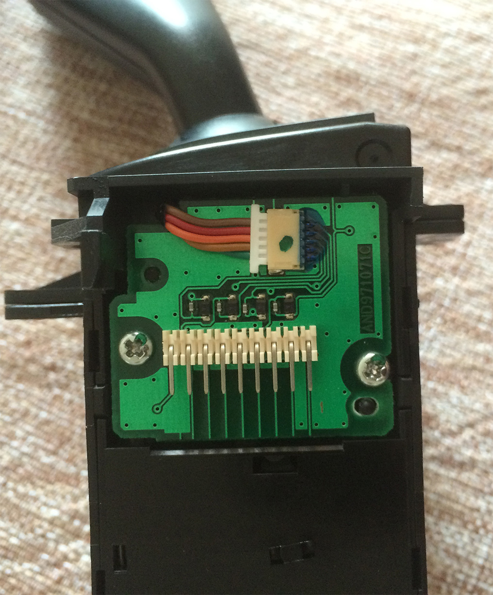

    mein linker Blinker sowie die Voice Funktion funktioniert manchmal nicht. Meist gibt das sich nach einiger Zeit aber manchmal wie die letzte Zeit hielt dies 5 Tage an.

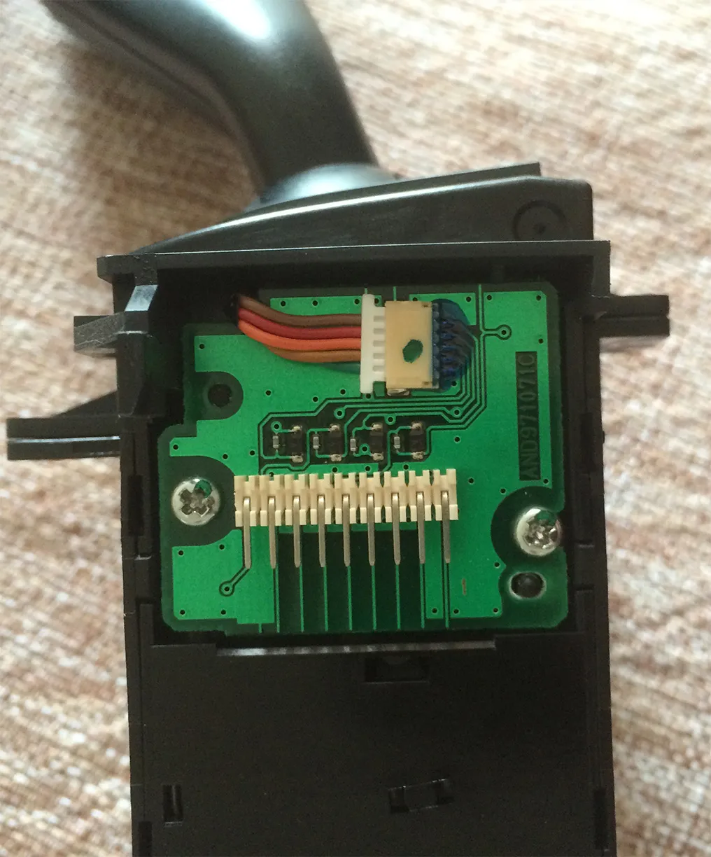

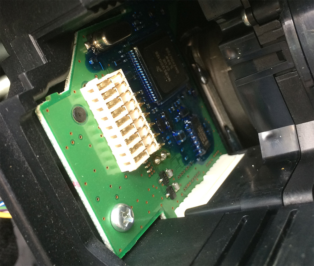

    Habe daher heute meinen Blinkerstock links ausgebaut und dabei auf den Platinen eine komische blaue Substanz gesehen. Ist dies normal, oder liegt es daran, das der Blinker mal nicht geht?
    Wollte die Kontakte reinigen, dazu muss ich die Platine am Schalter abbauen und reinigen oder soll ich die Platine reinigen die im Lenkrad verbaut ist.
    Habe das Kontaktspray, kann ich dies dafür nutzen? Nur die Platine einsprühen? Dann trocknen lassen oder noch andersweitig behandeln?
    Vielen Dank für Eure Hilfe.
  • Das blaue Zeugs wird Schutzlack sein. Also lass den mal dran. An der Platine selber brauchst du nichts zu reinigen. Was auch? Aber finde die Schleifkontakte des Blinkerhebels und reinige die, bzw den Knopf vom Voice. Wenn man den Hebel bis dorthin operieren kann.
