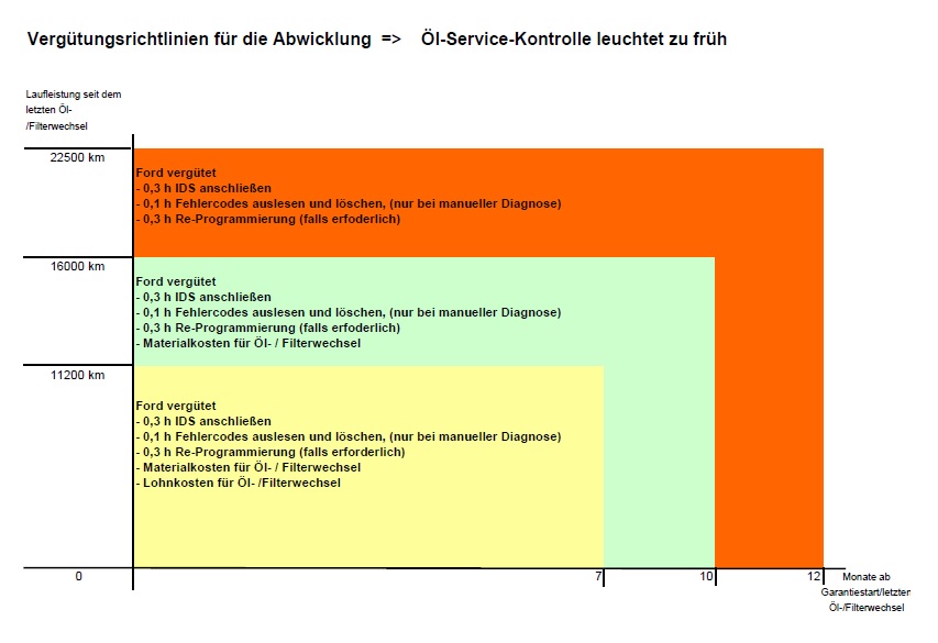

  • Bei deutlich zu frühen Warnungen/Hinweisen auf erneuten Ölwechsel übernimmt Ford die Kosten für einen neuen Wechsel.
    So war es zumindest bei mir, nachdem nach 6000km die Warnung erneut erschien.
    Ich habe allerdings auch alle Wechsel etc. stets bei Ford durchführen lassen.
    Gruß,
    der Frank
  • Und auch nur, wenn der wechselnde Feindliche nicht zu blöd war, die Anzeige zurückzusetzen. Bei 2000 km sieht mir das eher danach aus.
  • Ölverdünnung nach 2000 km ist ebenfalls Nonsens.
  • Ich habe bei verfrühter Anzeige zwei Ölwechsel auf Garantie bekommen, also es ist zweimal passiert.
    Gibt auch dazu irgendwo noch ein Thema hier von 2010 oder 2011.
  • zu diesem Thema mal eine Tabelle die denke ich mehr als Tausend Worte sagt :)
