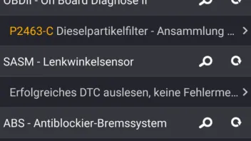

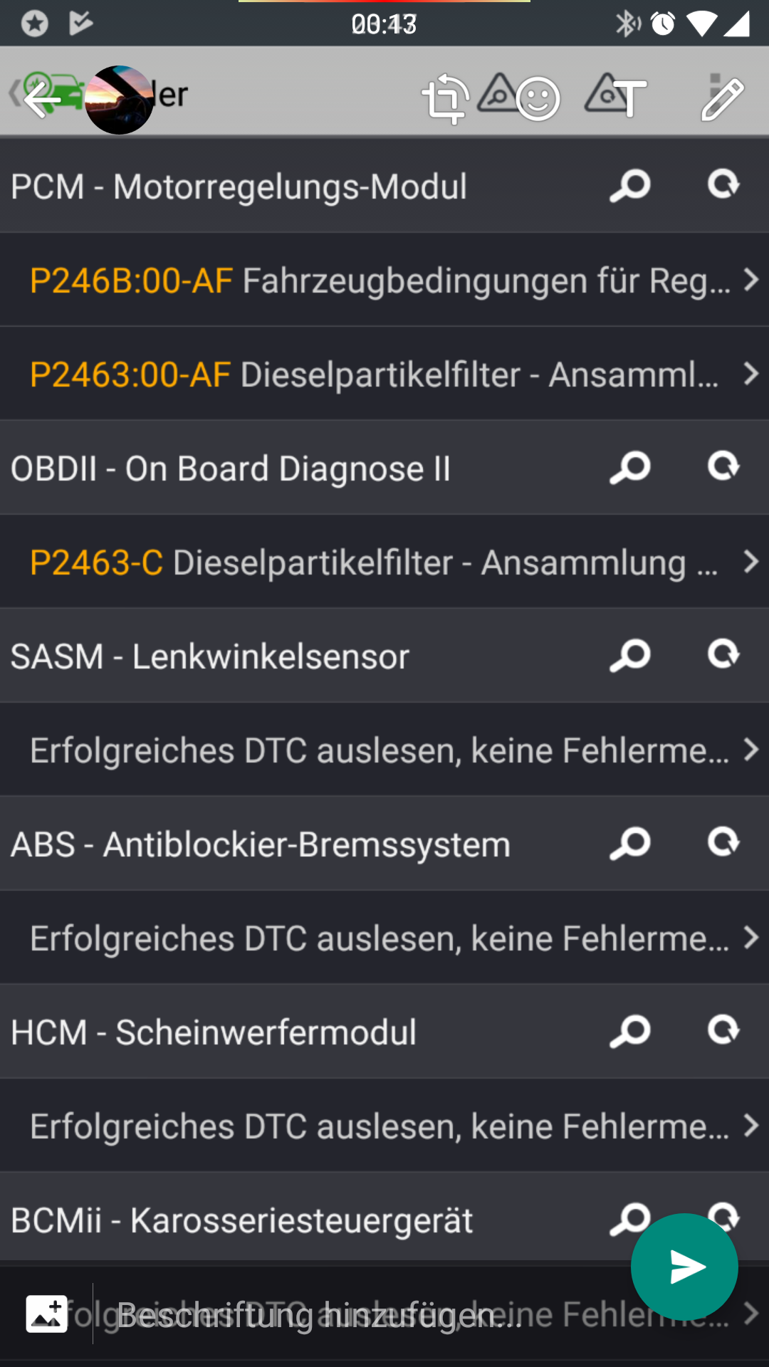

Hi Leute hatte gestern abend bei einer fahrt auf einmal folgende dpf Fehler bekommen siehe Bild. Gelöscht aber sofort wieder da auch ohne motorstart . Heute früh mal schnell auf die BAb 120 km aber keine Regeneration stattgefunden. Was wären eure meinung nach die ersten Schritte denke mal nach den Schläuchen sehen am dpf .
