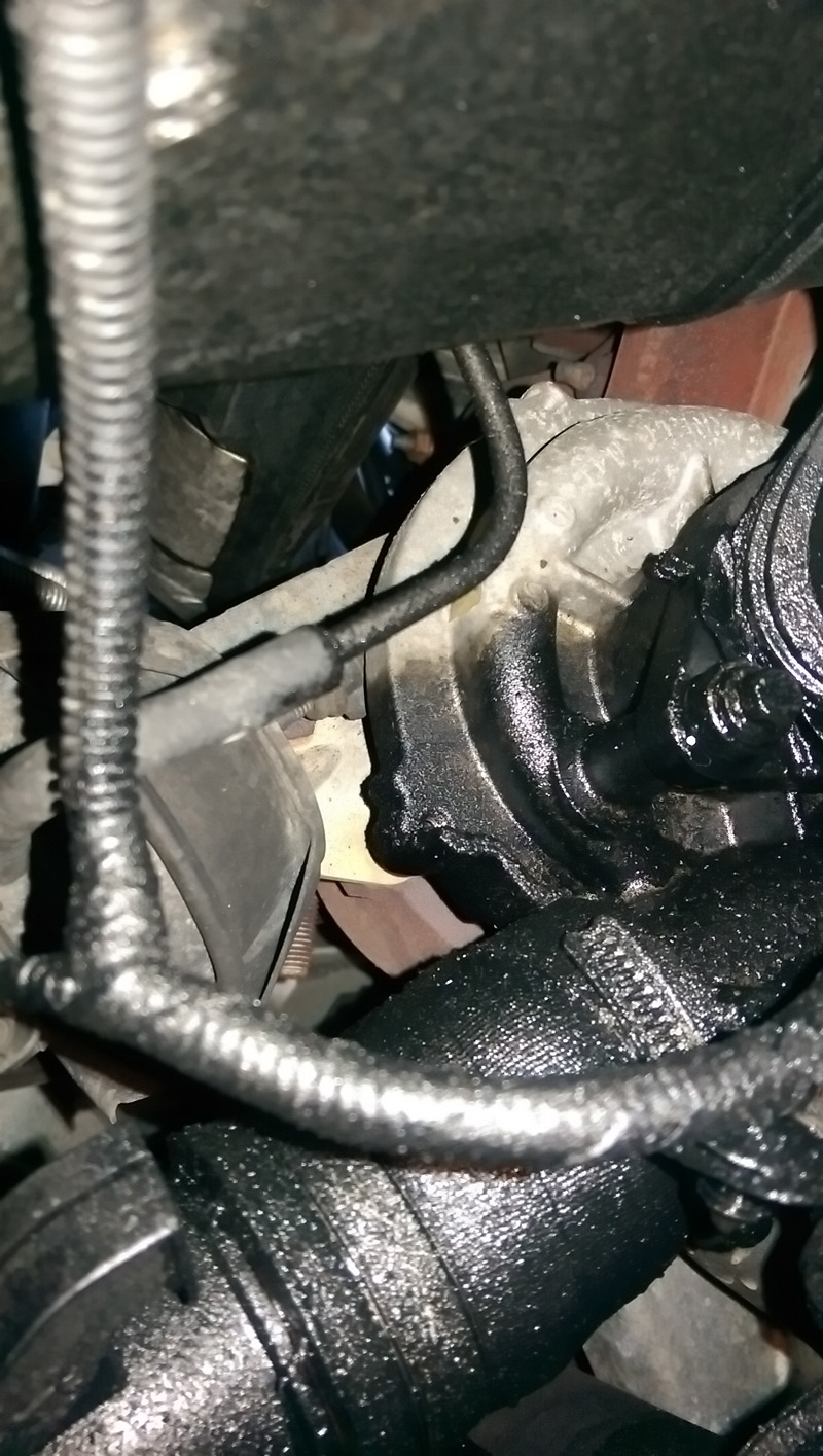

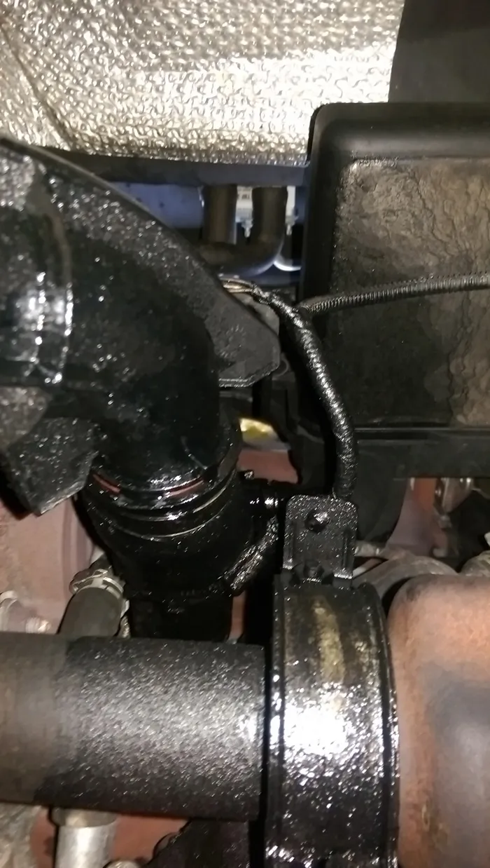

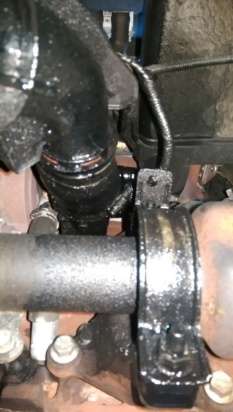

    mein Mondeo (BA7, 2.0 TDCI, 85kW, EZ 01/2008, 310 tkm) verliert seit kurzem relativ viel Kühlflüssigkeit.
    Scheinbar drückt die Flüssigkeit in der Nähe vom Turbolader raus. Ich habe gestern versucht, das Problemchen zu fotografieren - so viel erkennt man leider nicht.
    von unten nach oben:
    von der Seite auf den Turbolader:
    Jetzt bin ich auf der Suche nach Explosionszeichnungen vom Kühlkreislauf, um zu sehen, was in unmittelbarer Nähe gekühlt wird. Der Turbolader selbst ist Ölgekühlt, richtig? Vielleicht habt ihr ja auch eine Idee??
    In den letzten 2tkm ist der Kühlflüssigkeitsstand von der min.-Markierung auf ca. 1 cm unter min. gesunken. Ich habe jetzt zum Beobachten erst einmal dest. Wasser nachgefüllt.

    seit wann ist denn der Turbo Wassergekühlt? Der Turbo wird doch vom Motorölkreis geschmiert und gekühlt. Der vFL Diesel hat definitiv keine Wasseranschlüsse. Allerdings sitzt darüber der Abgaskühler fürs AGR, der ist im Kühlkreislauf. Ein Schlauch geht auch dicht an der rechten Antriebswelle vorbei. Wenn da ein Halter nicht richtig sitzt scheuert die Welle den Schlauch auf.

    Das ist keineswegs egal, solange der TE den Turbo als "Wasserquelle" nicht eindeutig ausgeschlossen hat. Soweit mir bekannt ist, hatte der 2.0 Diesel im MK4 immer wassergekühlte Turbos.

    und ja ... das aufn Bild sieht ja wenn man genauer guckt eher wie Öl aus so schwarz.
    Normalerweise müsste man da alles reinigen und trocknen und dann noch mal gucken.

    Ich werde jetzt versuchen alles zu reinigen und auf einer Hebebühne genauer zu schauen..
