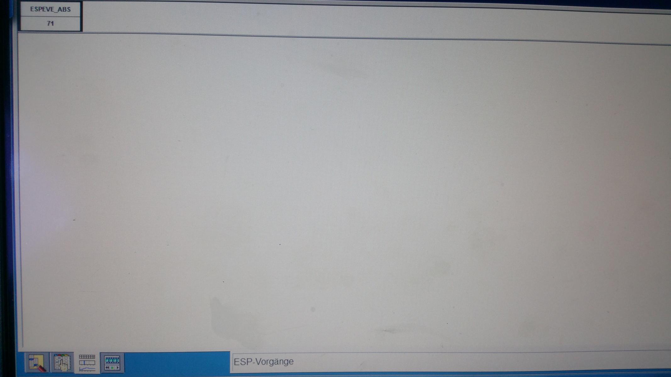

    in der Vergangenheit kam ja immer mal die Thematik auf " durch den Einsatz von ESP verschleißen die Bremsen hinten umso mehr.
    Ich hab das auch schon mal bei Ford irgendwo gehört ... also nicht so in einer Schulung sondern wo ich als Kunde im Laden stand.
    Siehe mein Bild aus dem Tester ... ( hatte ich heute durch Zufall gesehen )
    71 mal ist ja nun wirklich nichts für das Alter des Fahrzeugs.
    Heißt für mich ESP hat gar kein Einfluß auf den Verschleiß der Bremsen.
  • Ja, möglicherweise bei DIR nicht. Mach einer bewegt sein Auto etwas schneller um die Kurve. Wird der Eingriff durch das ESP immer im convers angezeigt? Bei mir warens max 5x in all den Jahren.
  • Also das ist doch son bisschen quatsch...
    Ich fahre mein Auto nun auch nicht wie ein Rentner ansonsten wären die Reifen nicht so schnell weg gewesen.
    Und überleg doch mal es betrifft mit der Bremse hinten fast alle Mondeos ...
    Also ESP ist für mich damit raus als Ursache für schnelleren Bremsenverschleiß
    Und das Kombiinstrument zählt nicht als Zähler sondern das was im ABS Modul selbst gespeichert ist.
    Ich sage eher jetzt Mondeo ist halt so wie er ist und die Bremse verschleißt eher.

  • eben .. also für mich ist damit der Mythos ESP gebrochen
    selbst 574 ABS Einsätze hatte er erst und auch nur wenige TCS ... aber interessant das man es auslesen kann was wie viel etc.
