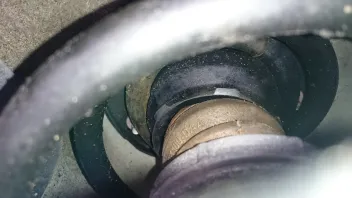

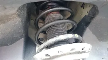

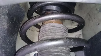

Habe jetzt mal ein paar Bilder gemacht.
Fahrzeug ist aufgebockt. Räder stehen peinlich genau auf geradeaus!
[Blockierte Grafik: https://picload.org/image/rlapggir/dsc_1199.jpg]
[Blockierte Grafik: https://picload.org/image/rlapggia/dsc_1198.jpg]
[Blockierte Grafik: https://picload.org/image/rlapggil/dsc_1192.jpg]
Als Anhang die drei Bilder nochmals. Weiß ja nicht wie lange die Bilder bei dem FreeHoster bleiben.....
Die Bilder helfen nur rein gar nichts dafür müssen die Federbeine raus
Schade, dachte die Bilder könnten als negativ-Beispiel her halten. Ich war der Meinung es sehe nicht besonders gerade in der Flucht aus. Vielleicht täuscht das aber auch nur.....

das was da so schief ist, ist ja nur der Pralldämpfer sonst nix .. leider erkennt man nicht mehr
